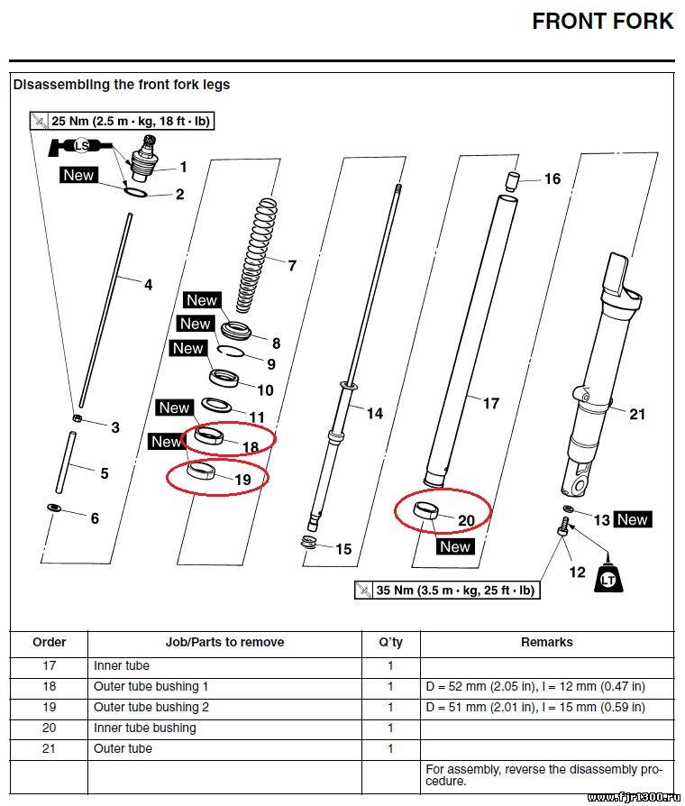

smile Не знаю что было залито в моем случае, но то что слилось трудно было назвать маслом почему то.. хотя слайдеры были не совсем убиты, верней даже можно сказать что ещё бы поездили столько же, но раз уже разобрал, то деваться некуда, закинул всё новое.
    Делал всё в гараже сам, ничего страшного и сложного нет, надо только подготовить оправку для посадки среднего слайдера. Моя справилась с задачей отлично.
Сообщение отредактировал Marvik - Суббота, 22.06.2013, 14:14
МотоГадДата: Суббота, 22.06.2013, 14:55 | Сообщение # 34
не среднего, а верхнего который под сальником, ну и сам сальник...?
MarvikДата: Понедельник, 24.06.2013, 10:22 | Сообщение # 35
Среднего, ну и верхнего тоже, после 2006 года идет три пары слайдеров.
