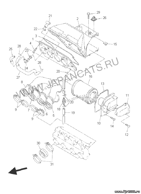

приветствую!Начал потихонечку готовить мотоцикл к сезону,решил заменить воздушный фильтр,поставил оригинал,во время сборки обратил внимание на крышку,которая поджимает возд.фильтр.почему то сразу возникло подозрение,что чего то не хватает.Зайдя дома в каталог,убедился,что предыдущий хозяин лопух или его сервисмены,не поставили уплотнительное кольцо(номер 13 на фото).Будьте внимательны при замене воздушного элемента!так как ни к чему хорошему эксплуатация без этого самого колечка не приведет
