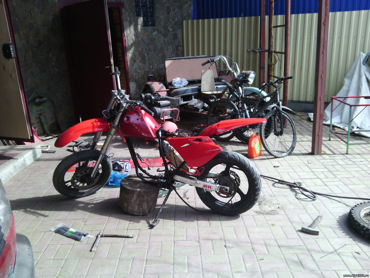

2500-3000 тыщит деталь. Либо 20000 Мот. Материал свой должен быть. рнд
ZloijabДата: Четверг, 12.03.2015, 18:59 | Сообщение # 32
По материалу облить раму самому в чёрный акрил вышло 700 р
Прикрепления: 3018492.jpg (136.6 Kb)

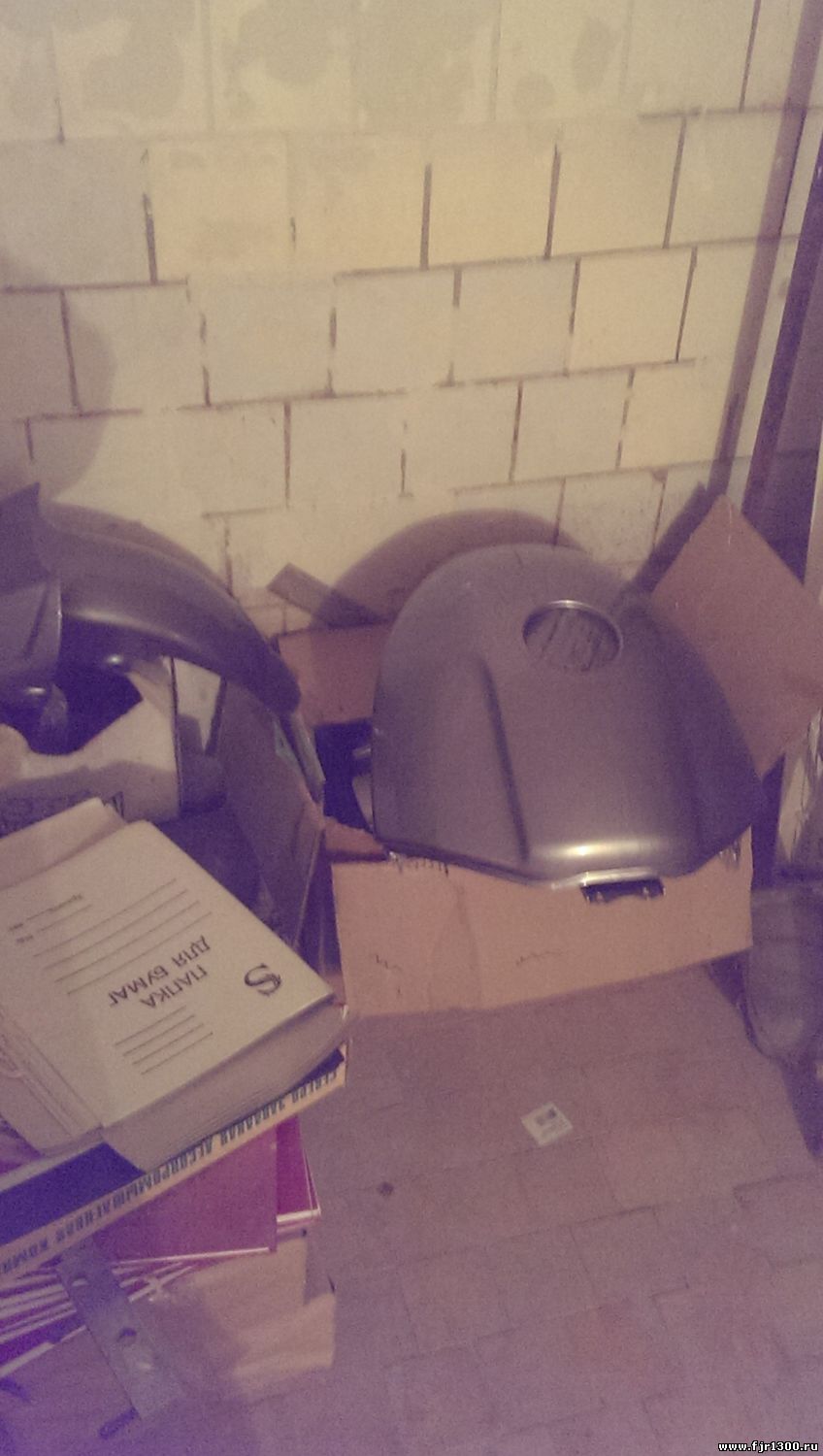

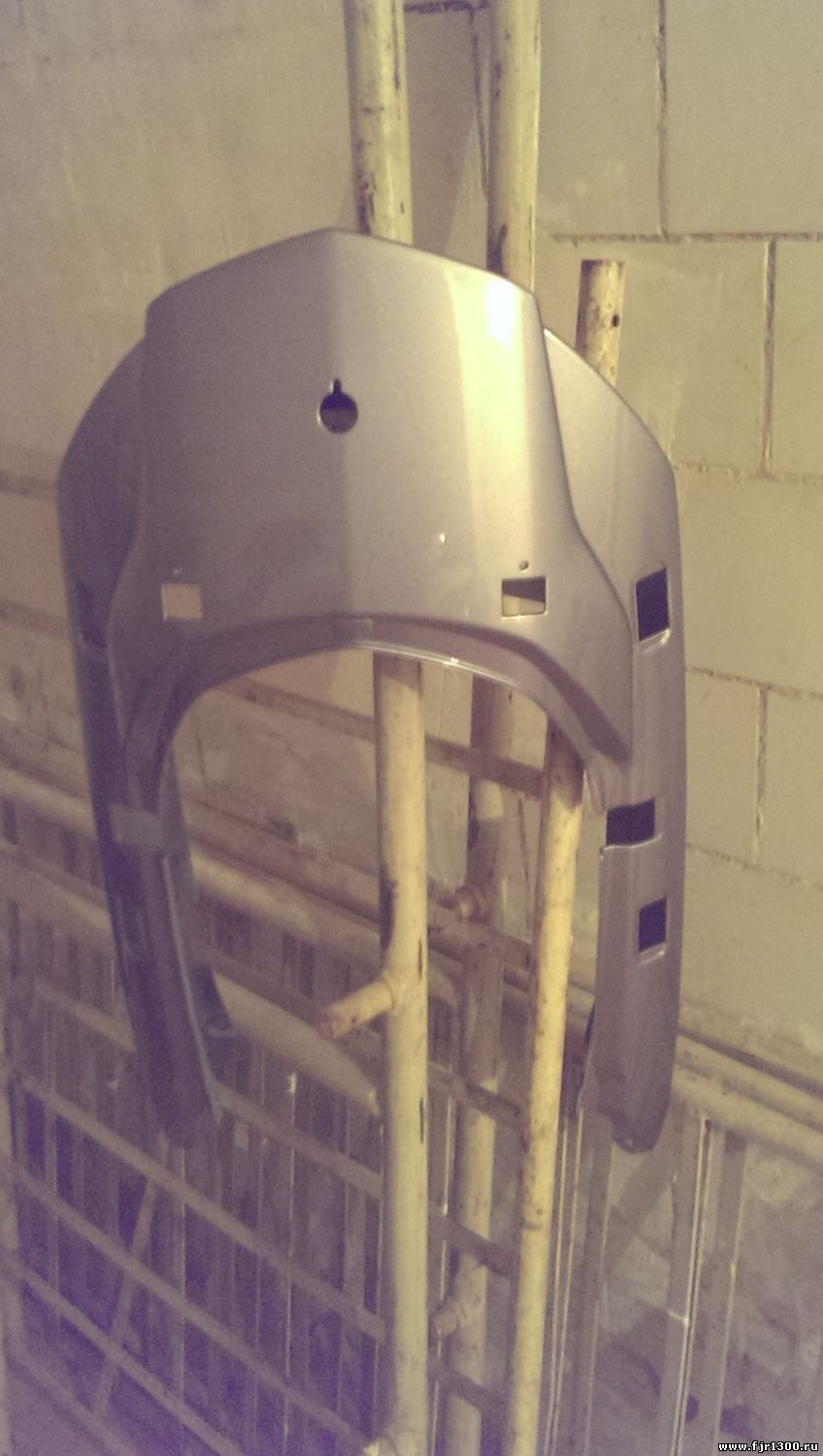

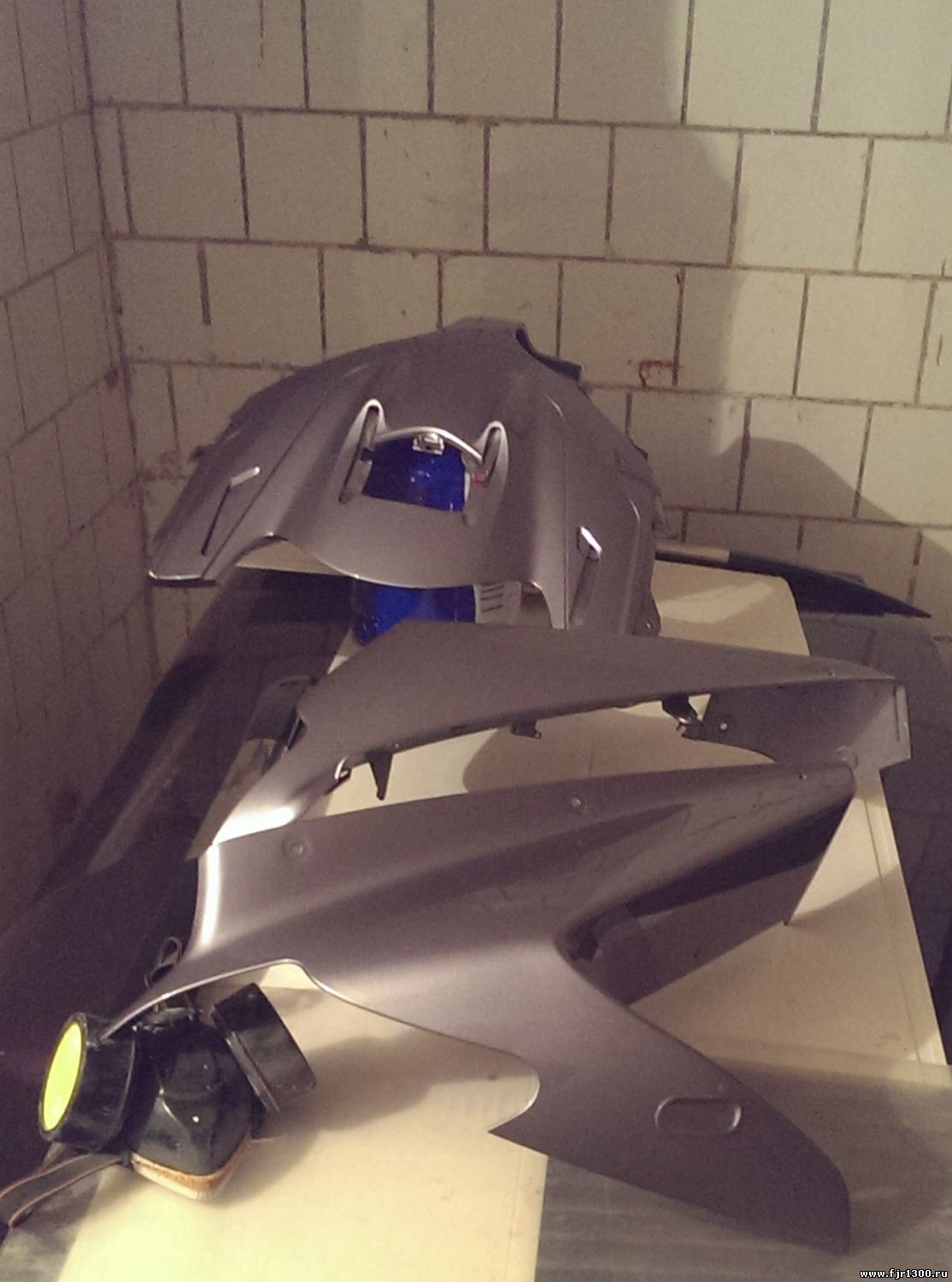

Цены писец. за покраску бака просили 6 тыр без краски!! Так что крашу сам. камеры конечно нет пару пылинок поймал но это не критично. Перекрасил весь, краску подобрал  из 2-х баз. В итоге все обощлось в 4тыр. так что учимся  и экономим  biggrin
Прикрепления: 2626322.jpg (116.4 Kb) · 0563898.jpg (88.6 Kb) · 7230963.jpg (91.2 Kb)
ZloijabДата: Четверг, 12.03.2015, 19:34 | Сообщение # 34
Пылинки на лаке фигня. Шлифанешь 1500 и 2000 с водой. Потом абразивной полиролью и пылинок не станет

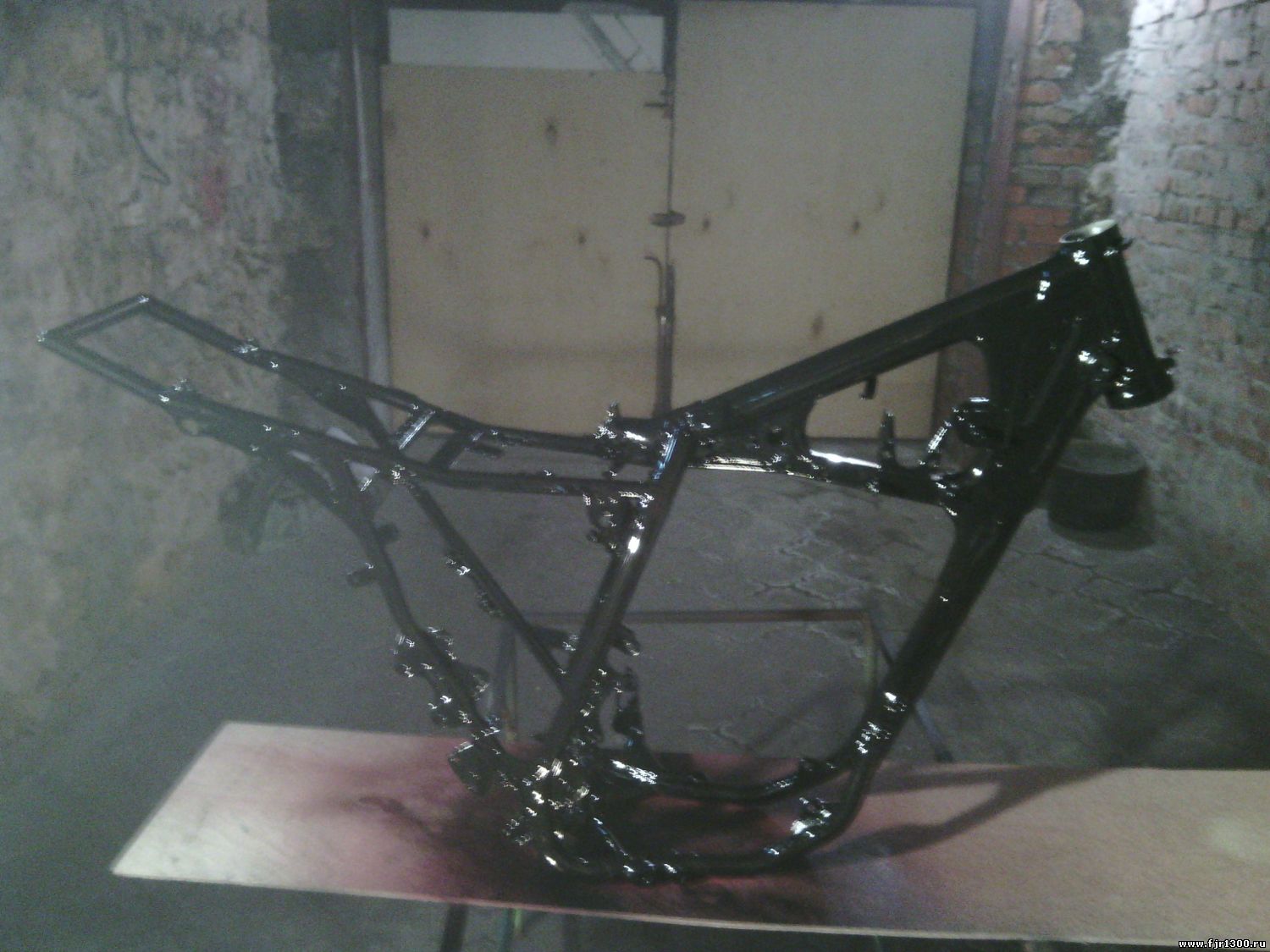

ZloijabДата: Четверг, 12.03.2015, 19:37 | Сообщение # 35
Вот ток закончил лучше фоток нет( база лак. 500 р по материалу
Прикрепления: 6622071.jpg (93.1 Kb)

ZloijabДата: Четверг, 12.03.2015, 21:01 | Сообщение # 37
Хлр250р бак его же. Мотор подвеска в стадии трепанации на выходных начну собирать

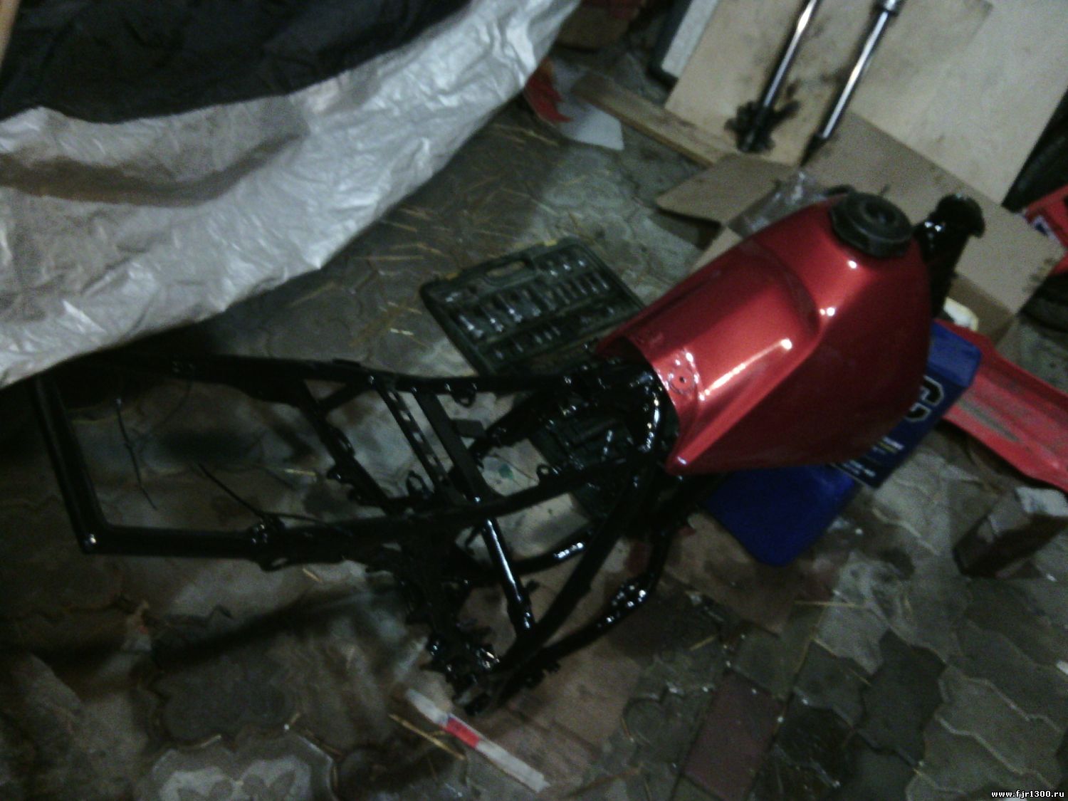

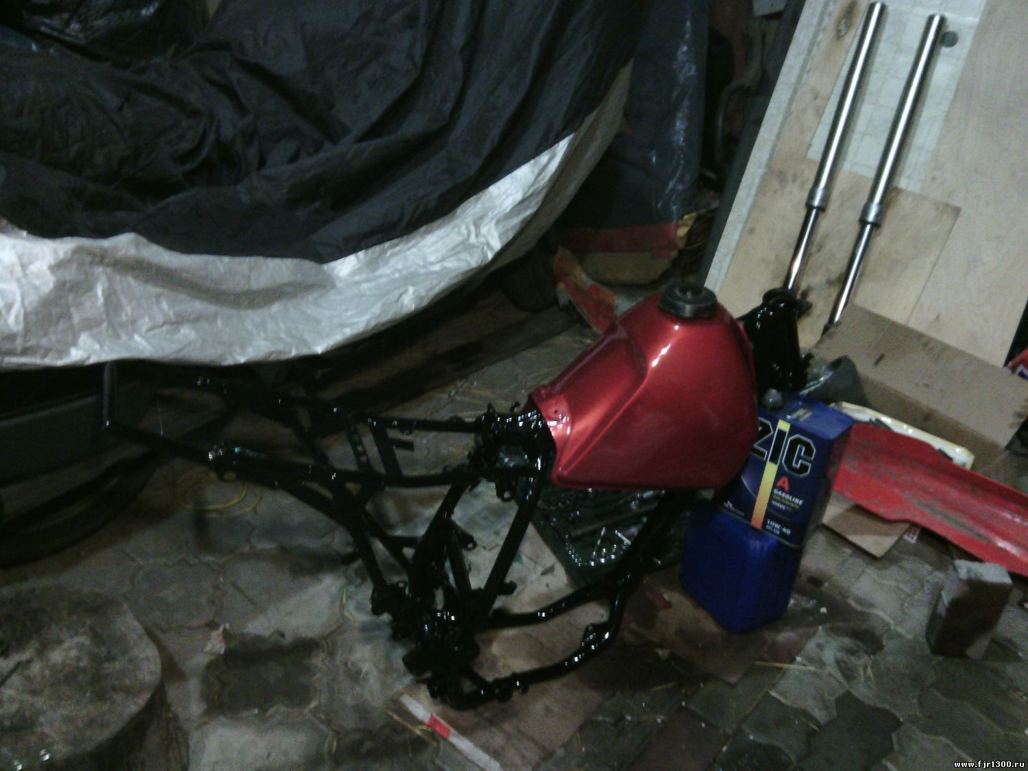

ZloijabДата: Пятница, 13.03.2015, 19:34 | Сообщение # 38
Досохло вот результат
Прикрепления: 9689233.jpg (137.3 Kb) · 7278432.jpg (127.1 Kb)

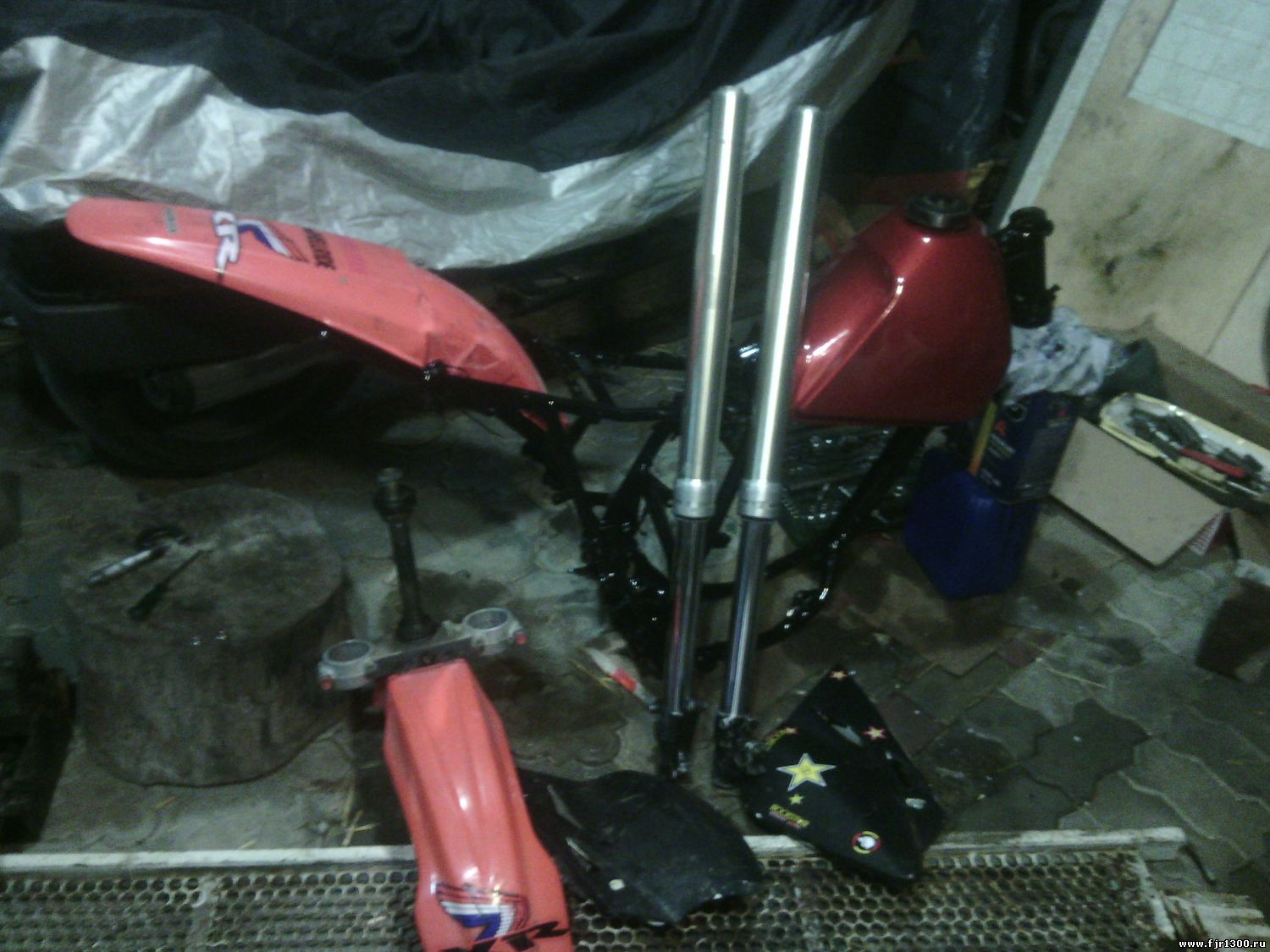

ZloijabДата: Пятница, 13.03.2015, 19:36 | Сообщение # 39
Теперь пластик облезло выглядит на этом фоне
Прикрепления: 7275478.jpg (147.0 Kb)

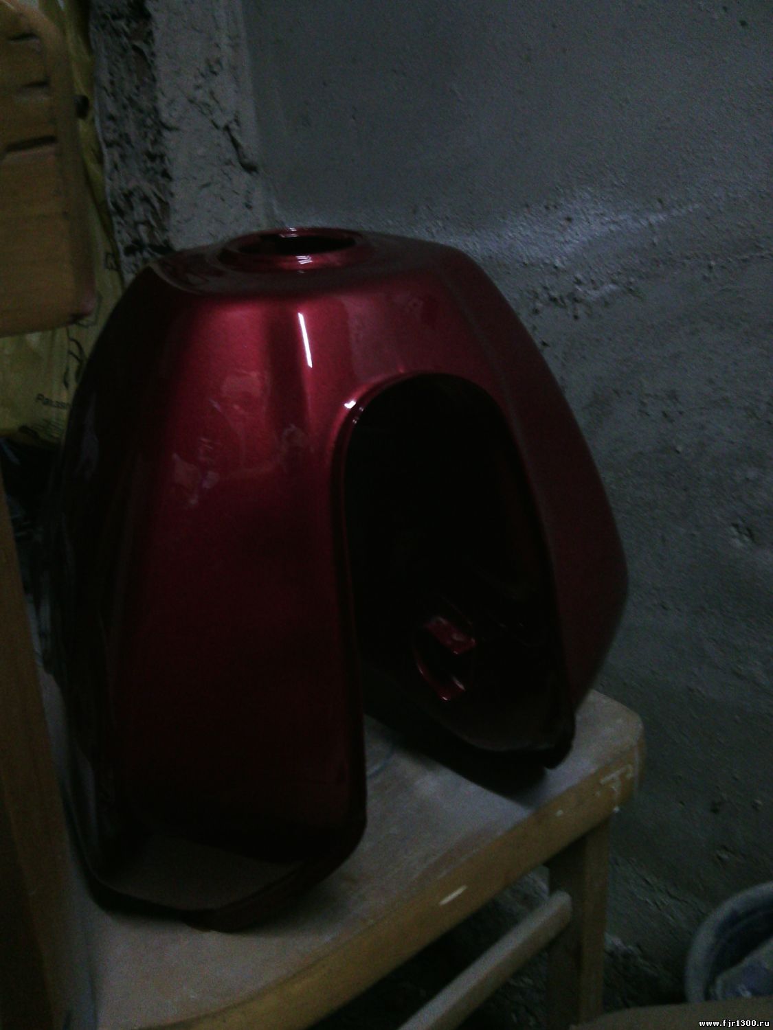

ZloijabДата: Воскресенье, 15.03.2015, 14:09 | Сообщение # 43
Теперь бак не в тему( по материалу получилось 2800 половину всего осталось.
Прикрепления: 7743043.jpg (213.6 Kb) · 9695421.jpg (197.3 Kb) · 9008629.jpg (118.5 Kb)
OpencarДата: Воскресенье, 15.03.2015, 14:28 | Сообщение # 44
+100500...   цвет бака не в тему. А так цвет веселенький  получился...

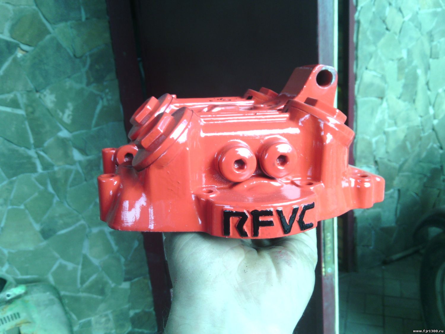

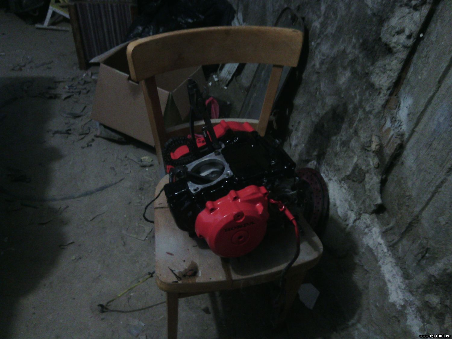

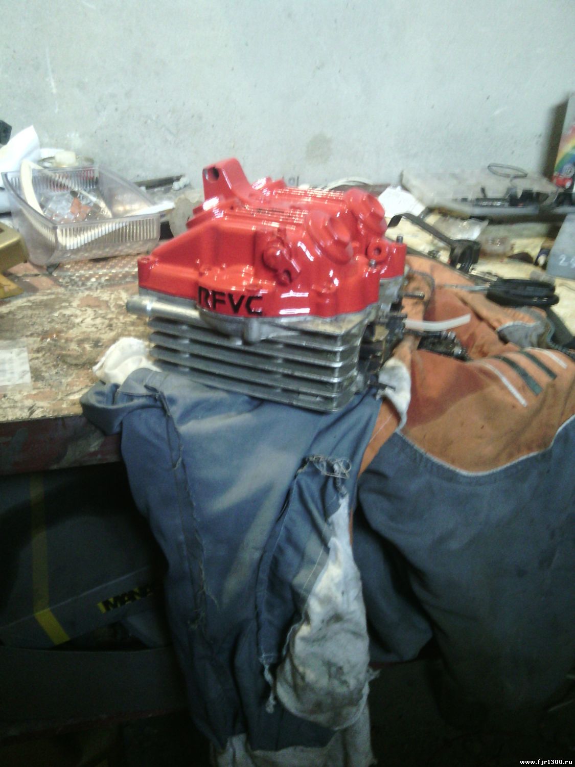

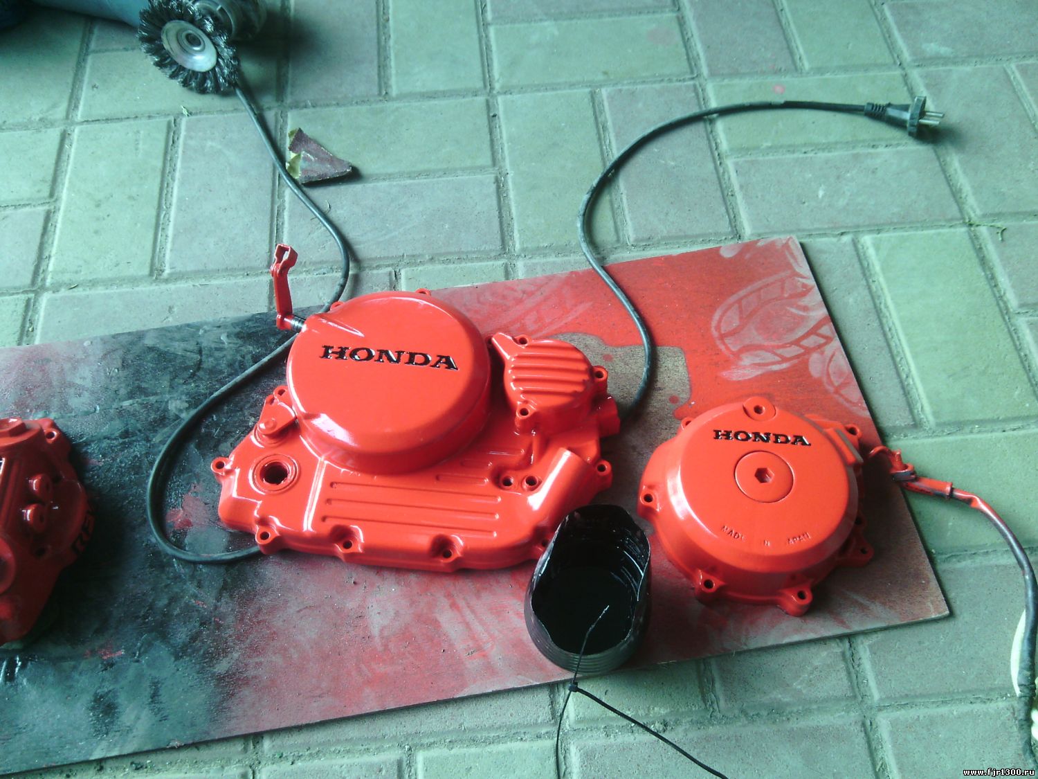

ZloijabДата: Воскресенье, 15.03.2015, 15:56 | Сообщение # 45
Краски акрил, грунт по пластику безцветный. Чтобы когда царапаешь скол не менял цвет. Эластификатора в краске 7 процентов. Гни как хочешь покрытие не треснет.мотор вот так вышел. Цилиндр и голова жаростойкой чёрной будет покрыта
Прикрепления: 6113042.jpg (121.9 Kb) · 3739595.jpg (131.9 Kb)
