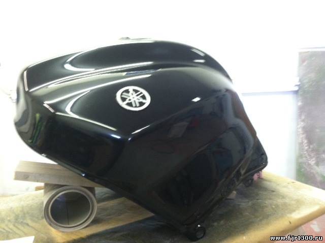

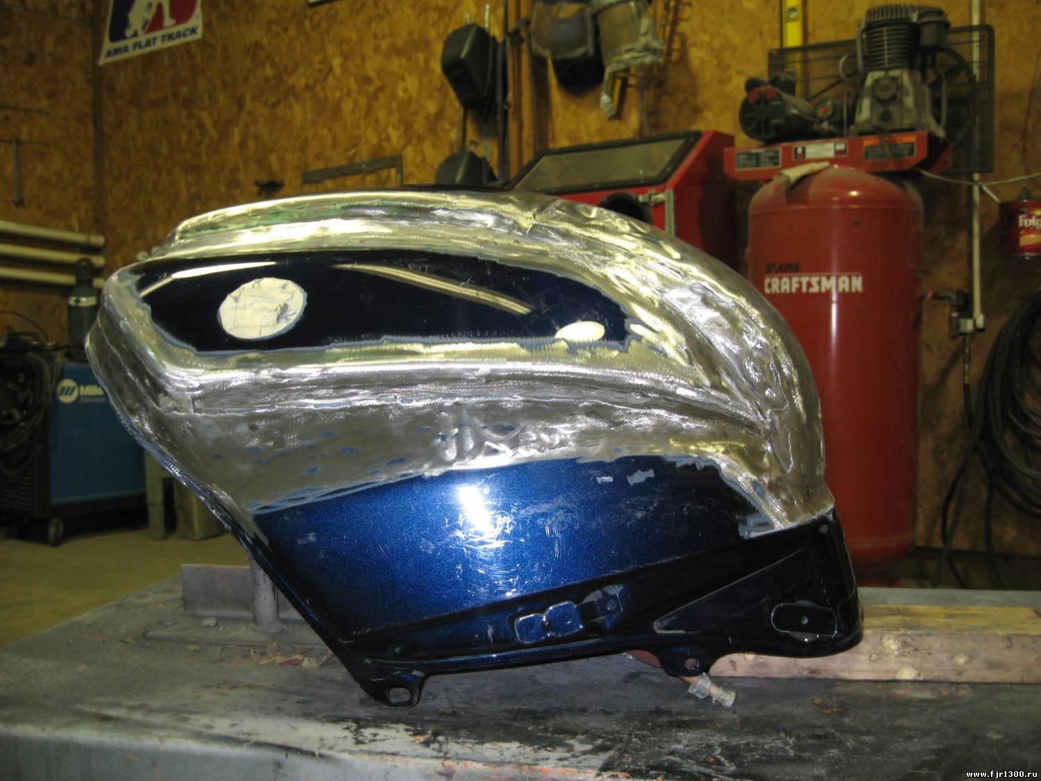

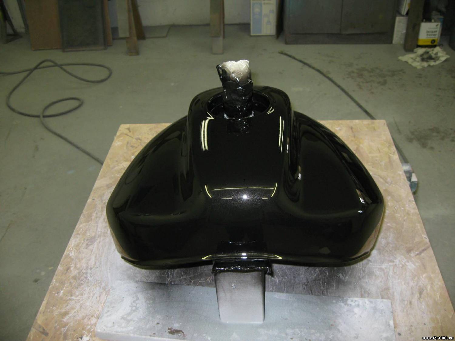

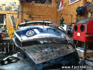

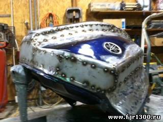

MarikSPbДата: Воскресенье, 16.02.2014, 23:06 | Сообщение # 30
Друзья, тут интересный тюнех увидал у этого товарища https://www.facebook.com/harry.slaughter.39/photos. Никто не озадачивался?
