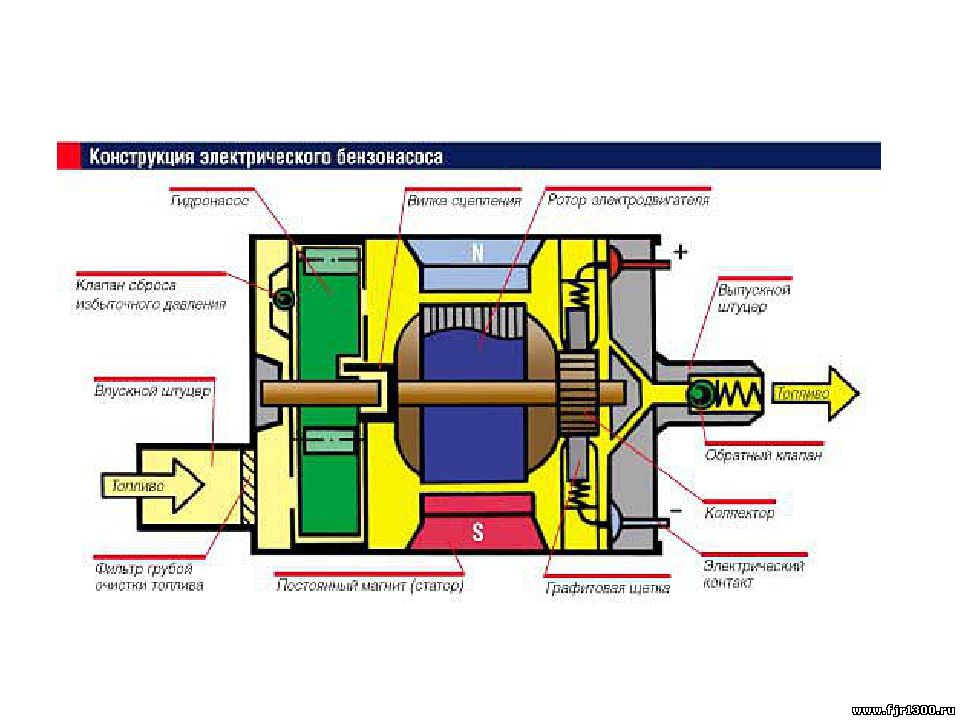

Да, вскрывал и не раз. Когда работал дефектологом, на ОД  и когда  они еще  только  начали появляться.  Все насосы , которые я разбирал, был один дефект- износ коллектора. Самих же щеток хватило бы на еще один ротор. Вы не поверите, но  в этих насосах топливо проходит через щеточный узел, а лак не может быть растворен бензином!!!
Вот схематика, что бы было удобно рассмотреть этот процесс.
