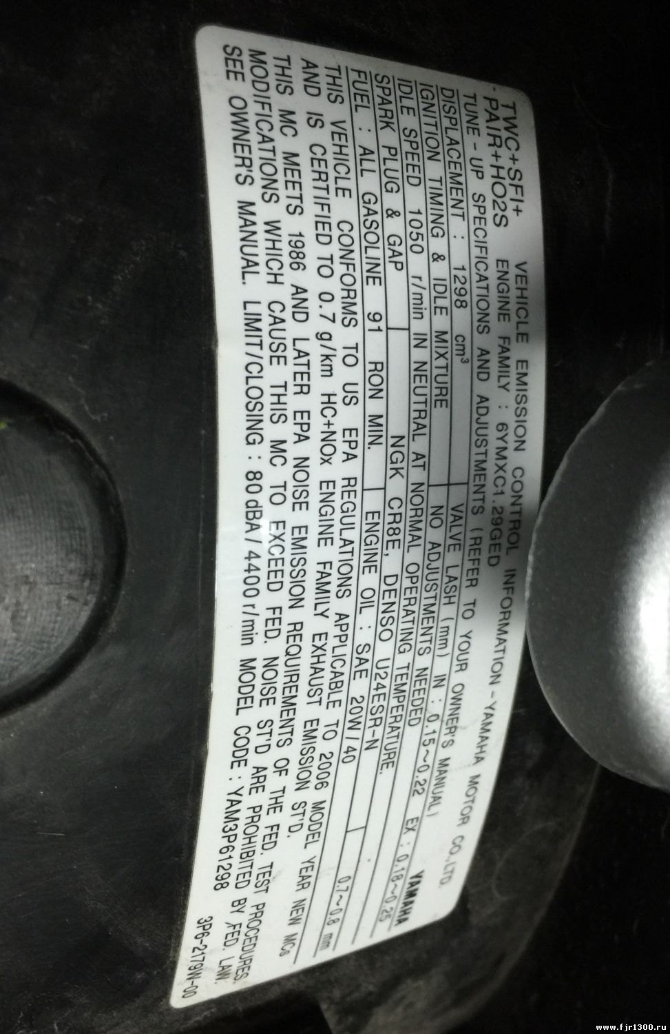

MarvikДата: Вторник, 18.11.2014, 17:34 | Сообщение # 24
У меня 06 года, пробовал, делал 900, не скажу что глох, но с холостого подхват был с провалом (с паузой) сделал 1000  всё стало хорошо smile
В мануале написано 1000 - 1100, даже по-моему на наклейке под седеньем это указано. smile
Вот, нашел табличку, там прямо указано 1050 оборотов на нейтралке и прогретом моторе wink
Да и вообще много нужных данных..

raider1300Дата: Среда, 19.11.2014, 16:01 | Сообщение # 28
Сегодня завёл свой мот,прогретый показал 1000 об.мин. на холостых. Слава Богу,работает устой чиво,без провалов,да под седлом нашёл табличку,где написано холостые 1050 об.мин.,но у нас высокогорье ,плюс на дворе +8. Никуда лазить не стал,прогрел и законсервировал до весны,а там будем посмотреть.
