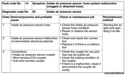

yakushkДата: Четверг, 08.11.2018, 11:42 | Сообщение # 4
Сообщений: 324
В лучшем случае пишет проверить разьемы, провода, предохранитель. В худшем не буду писать. У вас версия АЕ?

evlash_grishaДата: Четверг, 08.11.2018, 12:04 | Сообщение # 5
Сообщений: 7
Спасибо за ответ.
Скорее AS версия, мот французский 11 года, механика.
Предохранитель норм. До этого была проблема со сборкой масс, загоралась много ошибок, почистил и прошло. А вот 14я осталась. Буду смотреть на днях

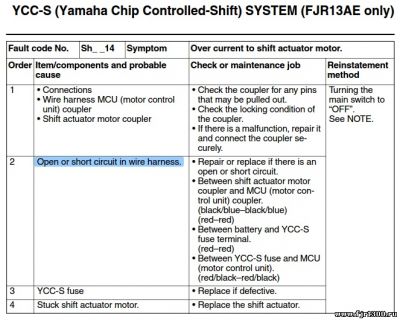

yakushkДата: Четверг, 08.11.2018, 13:59 | Сообщение # 6
Сообщений: 324
evlash_grisha, это ошибка актуатора (это только в версии робот). АЕ и АS это робоверсии
Или может когда вы при диагностике увидели ошибку 14. это другое

evlash_grishaДата: Четверг, 08.11.2018, 14:59 | Сообщение # 7
Сообщений: 7
Нашел при самодиагностике + высвечивалась при запуске двигателя.
Заказал датчик 5JW-82380, поменяю и посмотрим что из этого выйдет.
Всем спасибо.
