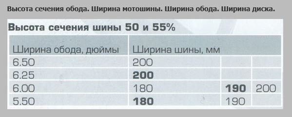

А меня всегда мучает ещё вопрос вот какой.. ширина резины больше, а посадочное место осталось прежним (ширина диска) так вот, если на узкий диск одеваешь широкую резину, разве у неё радиус не уменьшается? Значит пятно контакта становится меньше..? Или я не прав.. и вся резина (185-195-200) сделана под диск одиной ширины?
Видимо 180-190-200. Всё правильно, так и есть. По мне так, каждый диск, вернее его ширина соответствует посадочной ширине шины. Посадочная ширина 180 и 190 шины примерно одинаковая, тут большого греха на мой взгляд нет. Там по моему мнению имеет место масса шины, и тут не стоит обольщаться на небольшую разницу. Как пример. Как-то раз я поехал на Памир на SUZUKI DR 650 RS, и порвал там заднюю резину, родная у него 130, на моё счастье я встретил немцев и один из них дал мне 150 доехать до дома, благо мы ехали в одну сторону. Так вот разница была огромная, по началу подумал показалось... Приехав домой я переобулся в "родной размер", и понял, что не показалось. Ещё. На Западе подобных дискуссий не встречал, там с этим строго если 180, то 180. Там даже стараются устанавливать только предписанные модели и бренды, и в случае аварии не стандартная резина будет квалифицироваться в минус, как страховщиками, так и полицией. Вот как-то так.

Странно, не наше таблиц соответствия по ширине мотошин. Наш диск имеет посадочную ширину 5 дюймов. А вот с покрышками непонятка  sad .Если принять во внимание , что ширина увеличиться от рекомендованной на 20мм - то это наверное уже нежелательно.
MarvikДата: Понедельник, 30.03.2015, 17:55 | Сообщение # 330
Взято отсюда http://bikedrug.ru/articles/motorezina/
