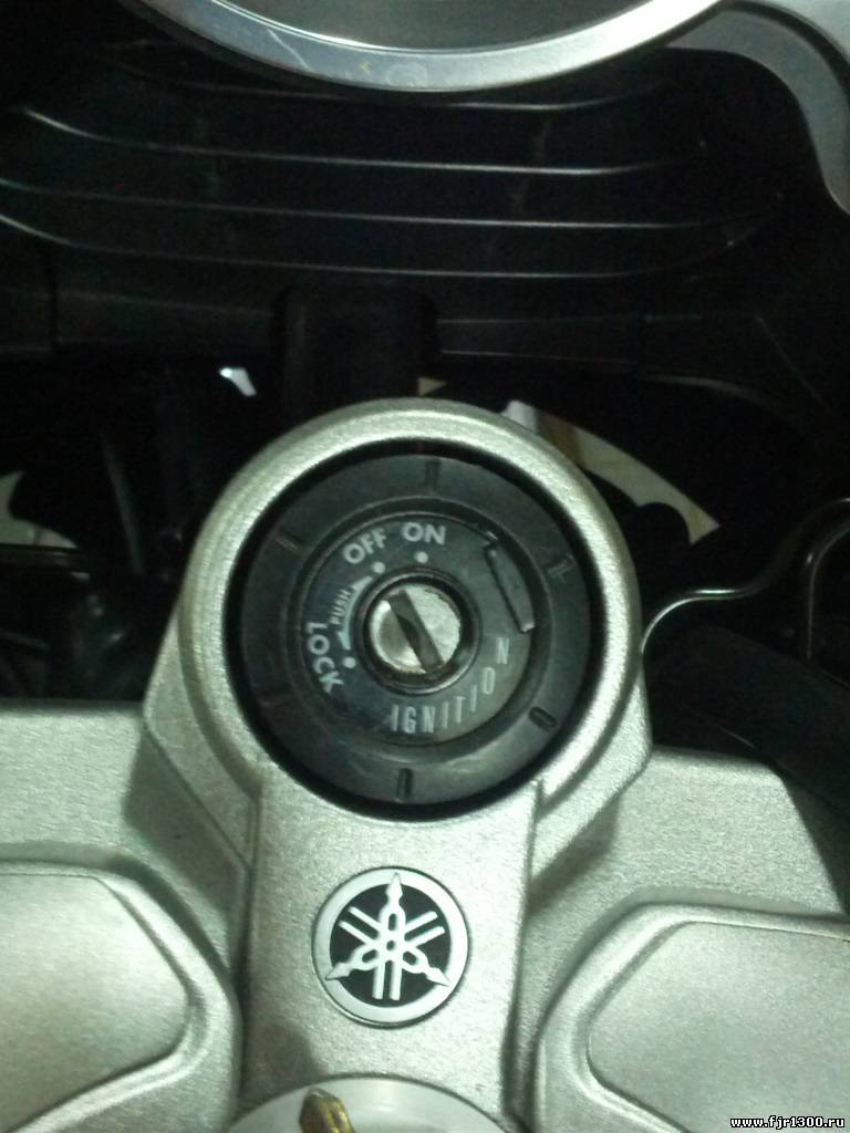

OpencarДата: Пятница, 06.09.2013, 12:01 | Сообщение # 56
Marvik,  У Американцев нет парковочных огней. Используют они катафоты. smile и светоотражающие ленты.
У европейцев, эта функция есть. Нужно перевести ключ в положение блокировки руля и повернуть дальше, как указано на фото внизу( до красной точки) Это и есть стояночные огни.
Добавлено (06.09.2013, 12:31)
Хохол,  Если Американец, то immo не должно стоять! Это факт. За мою практику я встречал 4- е мота, не считая твоего, которые по вину Американцы но имели immo. И все они из Владика smile Может там свое производство?!
Вообще Immo проект европейцев. Они это сделали, т. к на том континенте где они проживают есть страны с дурной репутация, т. е там где угон авто это заработок, а не хобби.
Американцы считают иначе, что вся Америка располагается на континенте и уехать авто далеко авто не сможет - все-равно найдем. И даже если не найдем, то авто останется в Америке и это ни как не скажется на межстрановых отношениях.   smile Как то вот так.

Opencar,  Сспасибо smile я уже понял, что нет, надо мудрить парковочные огни, пока всё разобрано...
