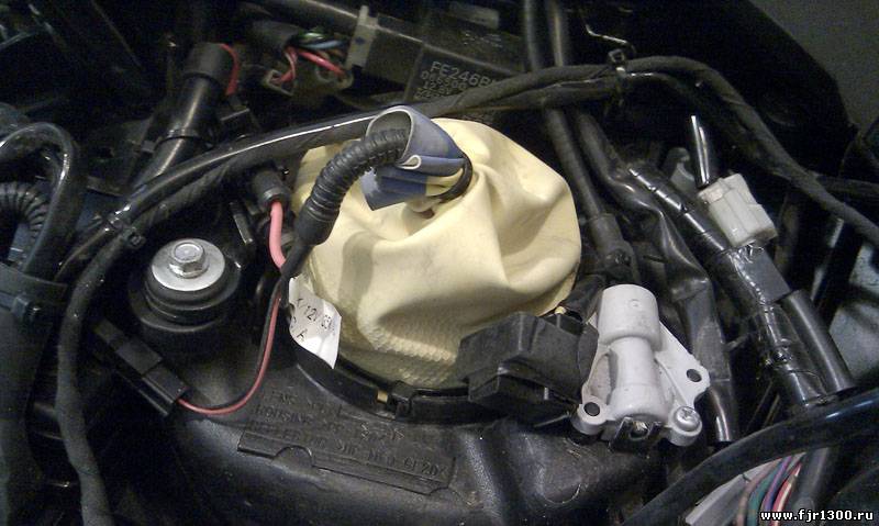

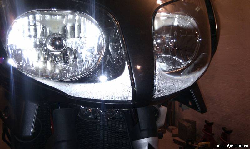

После установки ксенона началась вот такая картина с оптикой. Когда стояли галогенки такого небыло.
После включения света, довольно быстро запотевают снизу фары. Причём в любую погоду и при любой температуре воздуха.
Т.к. при установке би-ксеноновых ламп штатные пылезащитные колпачки не становятся, герметизировал установочные ниши под лампы с помощью обрезанных резиновых перчаток и хомутов.
Сперва думал, что слишком герметично получилось, и не хватает вентиляции.. Но изучив как становятся штатные резинки, не обнаружил у них никаких вентиляционных отверстий. А становятся они, тоже, очень плотно.
В чём проблема - ума не приложу. Может в фарах где-то есть вентиляционные дренажи? а я их закрыл нечаянно, когда блоки розжига с проводами распихивал в морде?.. Или причина явления кроется в температурном режиме ксенона?...

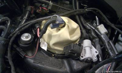

hiddix,При установке биксенона штатные резинки отлично ставятся на место.Лампа выкручивается из цоколя( 1/8 оборота против часовой и вытащить),отдельно ставится цоколь,на него натягивается резинка(хочешь литол  поможет)потом вкручивается лампа,всё герметично.Если лампа не выкручивается - ГУАНОБИКСЕНОН!У самого потеет чуть после мойки кёрхером,через 10 мин высыхает,считаю нормально.

Вот так я сделал:
Да, ксенон - ЧАЙНО-ГУАНО! biggrin   Правда лампы допиливал вручную, так что пучок света получился не хуже чем у штатных галогенок.
Значит, всё герметично должно быть? Дренажа и вентиляции в блоке фар нету?..
Короче, забить на это дело? mellow

hiddix, Вентиляция есть,чуть выше нижних винтов крепления фары.Professor, значит ксенон не ГУАНО!
Только не ржать...  Я не знал, что лампа вытаскивается из цоколя! laugh
Поставлю штатные резинки теперь.
