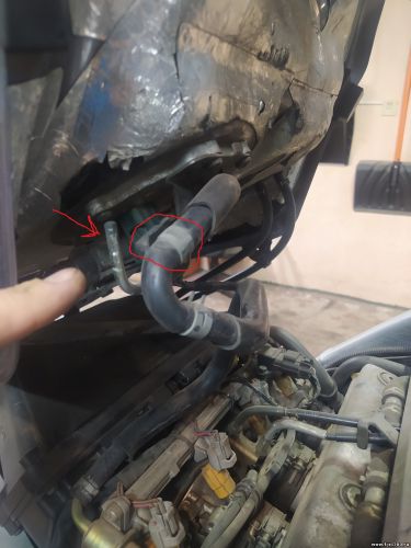

RomeoBGRДата: Четверг, 01.09.2022, 16:14 | Сообщение # 63
Сообщений: 233
Залез сегодня посмотреть состояние свечей, предпосылок не было. Ну что сказать, цвет вполне рабочий, кирпичного цвета. Зазор в границе верхнего предела,т.е. 0,8мм. Резьба сухая, без признаков масла, что хорошо и говорит что МСК в порядке. Немного уменьшил зазор, до 0,7мм, протер резьбу тряпочкой и перекрестив ))), закрутил все обратно. По ощущениям, при движении на 1 передаче на ХХ, стал ехать ровней чтоль. А может эфект плацебо, как после мойки, особенно на авто это заметно.
Обнаружил болтающийся топливопровод с бака, на нем остатки резинки, видимо крепление. Рядом металическая скоба. Нет не у кого возможности сфоткать, как там в оригинале.

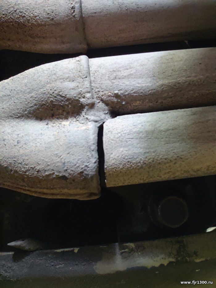

Да это я лоханулся)) Не нашёл кнопку "вернуть заказ", а она оказывается есть. Поставил уже, вроде работают... Теперь другая беда - коллектор треснул. Сегодня на машине на работу поеду, потом разбирать, варить, собирать... Не уверен, что сам смогу грамотно заварить, наверно повезу в какой-нибудь "ремонт глушителей", прокладок нет нигде, на Авито заказал, дней через 5 привезут только...
ДмитрийДата: Вторник, 27.06.2023, 07:03 | Сообщение # 68
Прикрепления: 9434406.jpg (123.0 Kb)
goosДата: Вторник, 27.06.2023, 07:43 | Сообщение # 69
Сообщений: 656
Дим, там па Пятницком шоссе на против супермаркета "ДА" есть ремонт глушителей. От тебя не далеко.

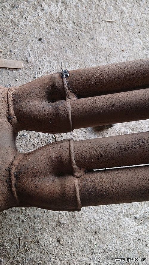

ДмитрийДата: Четверг, 29.06.2023, 16:57 | Сообщение # 71
Ещё + трещина у 4-го цилиндра... Отчего они появляются? Особо не долбил, почти не мятый... Кто-нибудь понимает физику процесса?

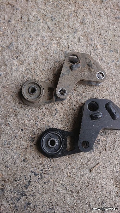

goosДата: Суббота, 01.07.2023, 06:14 | Сообщение # 72
Сообщений: 656
Сайлент блоки в норме?
ДмитрийДата: Суббота, 01.07.2023, 10:08 | Сообщение # 73
Нет. Наверно в этом и была причина. Спасибо, Вадим!
Прикрепления: 5715168.jpg (203.0 Kb)
goosДата: Среда, 05.07.2023, 10:21 | Сообщение # 74
Сообщений: 656
А где ты сайлент блок новый надыбал так быстро?
ДмитрийДата: Среда, 05.07.2023, 13:11 | Сообщение # 75
Давно лежал, просто пол-мота разбирать из-за какой-то фигни (как казалось) было влом))
