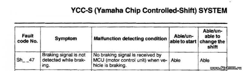

чтобы не плодить новую тему. Вчера выскочила ошибка sh47, остановился, заглушил мот на 1 передаче, выключил зажигание, включил, ошибка осталась, нейтраль не включается, мот не заводится. рукой за тягу, идущую от лапки переключения передач внизу включил нейтраль, мот завелся поехал дальше, ошибка не пропала.
2008 AS, пробег 35000, мот дилерский, но дилеров у нас нет.
sh47 - ошибка вроде эта - ошибка сервопривода вторичных заслонок (обнаружено короткое замыкание или неисправность датчика), что это за датчик??

в разделе FAQ (по FJR1300 01-08) на главной странице, ошибка sh47 расшифровывается также как я и писал выше. есть мысли? ошибка кстати пропала.

Проверь микропереключатели на тормозах,особенно задней лапки, смажь ее если плохо возвращается обратно.

в общем проблема действительно оказалась с датчиком на лапке заднего тормоза (лягушкой) иногда замыкала.
