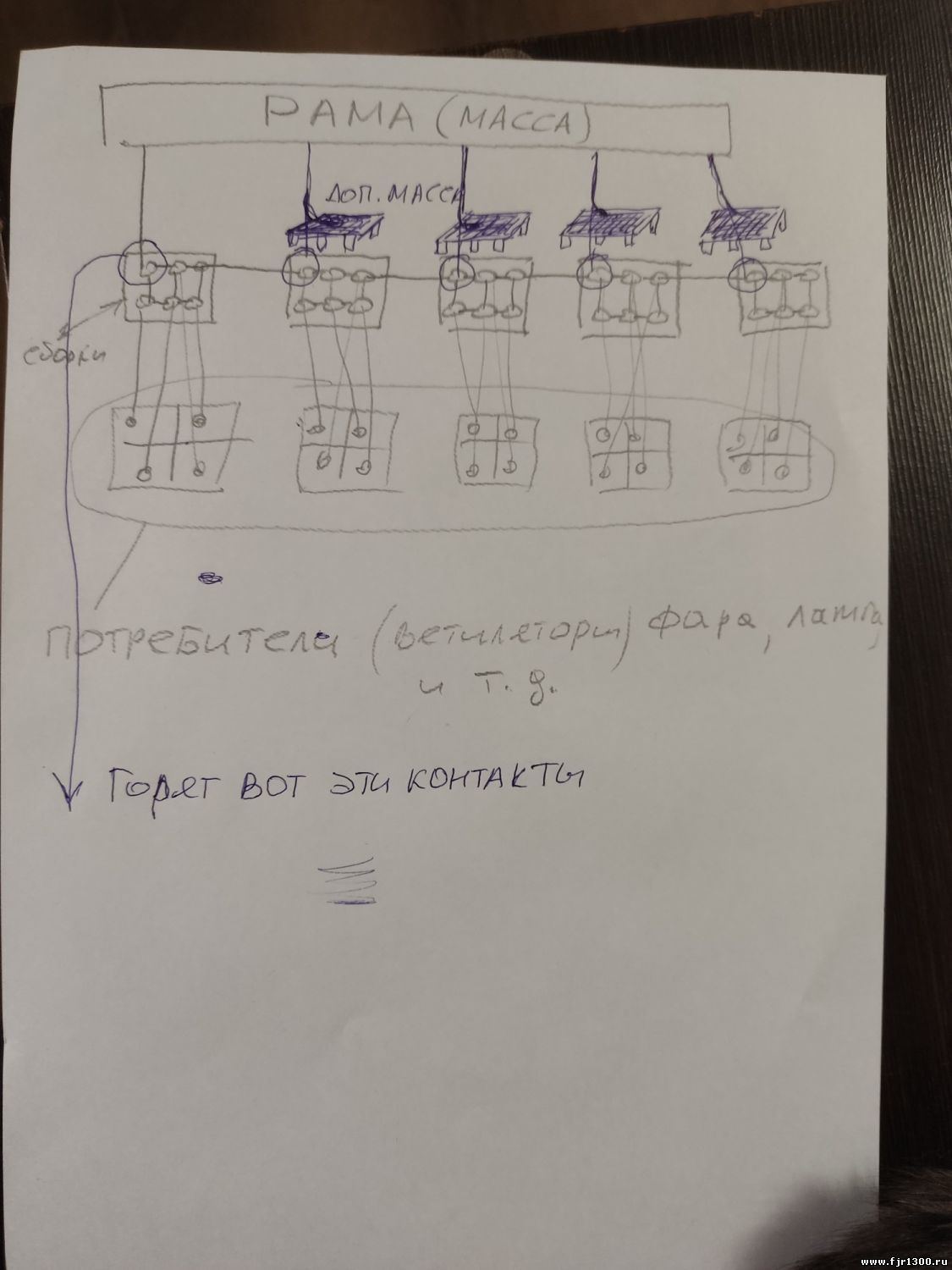

goosДата: Воскресенье, 24.04.2022, 21:06 | Сообщение # 567
Сообщений: 656
Цитата ALobov ()
Нет никакой разницы сколько, есть разница лишь в сечении провода и нагрузке. Если сечение провода позволяет - то ни к чему тянуть еще один.
Причём здесь сечение провода, если горят контакты? Дело в том что один и контактов на сборке (приходящий) получается перегружен. Сборки сделаны как ёлочная гирлянда, шесть контактов из них один приходящий на сборку(он и горит всегда), четыре контакта это потребители и шестой контакт он так же потребитель для этой сборки т.к. уходит на следующую сборку со своими потребителями. Вот первый приходящий на каждой сборке самый нагруженный контакт. Делая дополнительную массу от перемычки на раму, избавляем приходящий контакт от нагрузки, теперь каждый потребитель получает свою массу. Попытался нарисовать для понимания. Так что сечение провода тут не причём! Ну и конечно если отрезать всё к чертовой матери без дополнительных масс, толк будет, но главной проблемы не снимет. А доп. массы и без обрезания устраняют главную проблему.

FishmanДата: Понедельник, 25.04.2022, 10:38 | Сообщение # 568
goos, где то писали что не все сборки это "масса" на раму, а что какие-то чисто изолированы от "-"...........или я не правильно понял
ДмитрийДата: Понедельник, 25.04.2022, 10:52 | Сообщение # 569
Под баком с полосатыми проводами - это не масса.
МотоГадДата: Понедельник, 25.04.2022, 12:53 | Сообщение # 570
Верно, это сборки "масс" датчиков. Они не обязательно должны сидеть на земле, но должны быть надёжно соединены между собой, их отличие, более тонкие провода.
