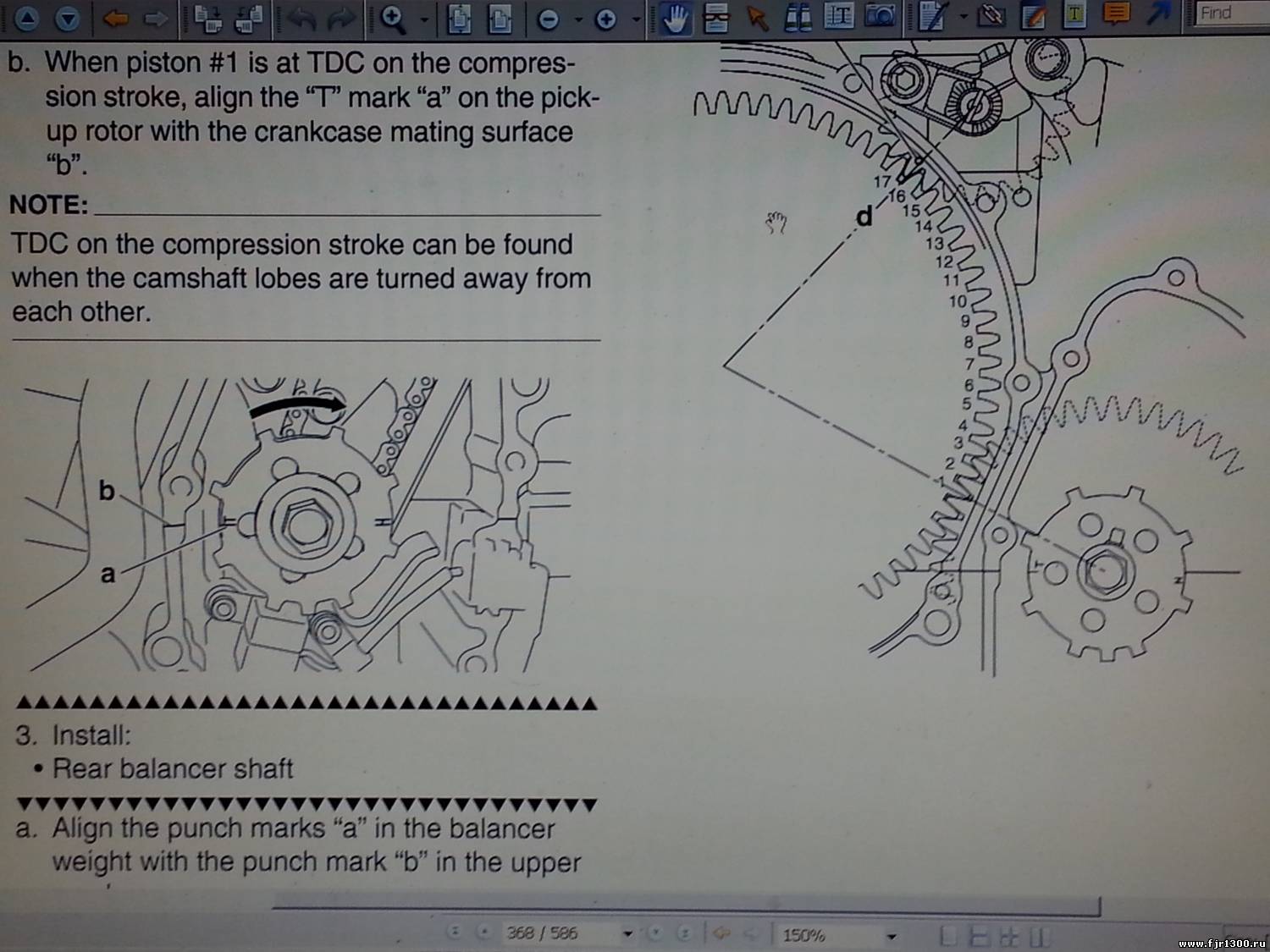

игорьДата: Вторник, 04.03.2014, 22:29 | Сообщение # 76
Первый цилиндр в вмт, на балансире метка с отливом на корпусе.
электроникДата: Вторник, 04.03.2014, 23:25 | Сообщение # 77
Была тема по сцеплению,несовпадение меток на балансировочном валу,вызывает жёсткую вибрацию.ВМТ смотрим на датчике зажигания,полезно посмотреть МАНУАЛ.
БирикДата: Среда, 05.03.2014, 04:41 | Сообщение # 78
С мануала.
Прикрепления: 5004226.jpg (150.2 Kb)

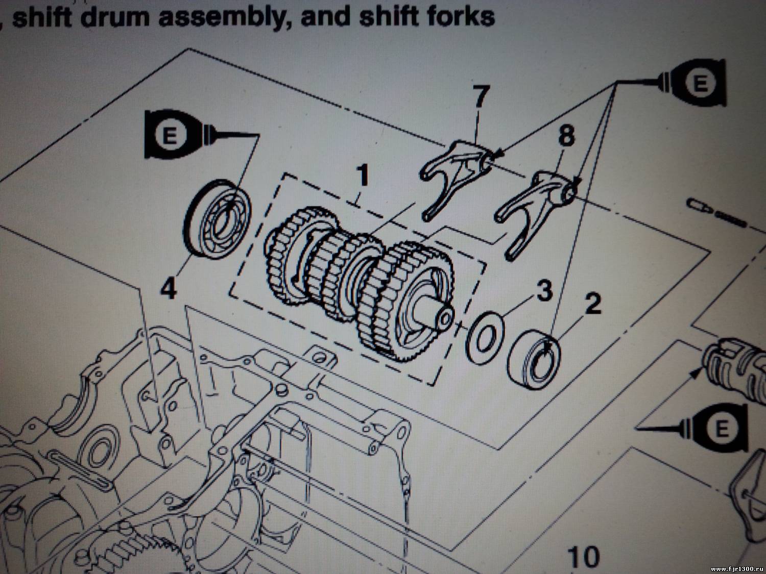

БирикДата: Среда, 05.03.2014, 04:46 | Сообщение # 79
И еще имею вопрос,на валу стоят подшипники №4,2,они с натягом стоят,напресовываются или свободно вал в них входит, от руки?
Прикрепления: 2034897.jpg (199.9 Kb)
jawamaniakДата: Среда, 05.03.2014, 09:52 | Сообщение # 80
Сообщений: 91
Бирик  у меня ,свободно вал в них входит, от руки но если вал тёплый а подшипник холодный то не лезет .
