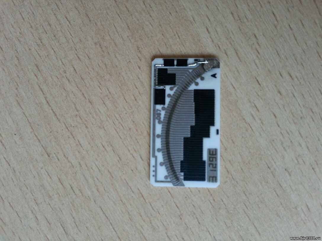

madagaskarДата: Среда, 01.04.2015, 12:09 | Сообщение # 20
Сообщений: 44
Купил мот с неработающим датчиком топлива.Думал,что проводок где нибудь  отошёл,проверили,все в норме. Разобрали бак,вытащили микросхему ( датчик) почистили,результата 0. Отдал другу на работу к спецам по микросхемам. Оказывается очень сильно окислилось пару дорожек. Восстановили датчик за полчаса и 500руб)
Прикрепления: 3154241.jpg (187.7 Kb)
