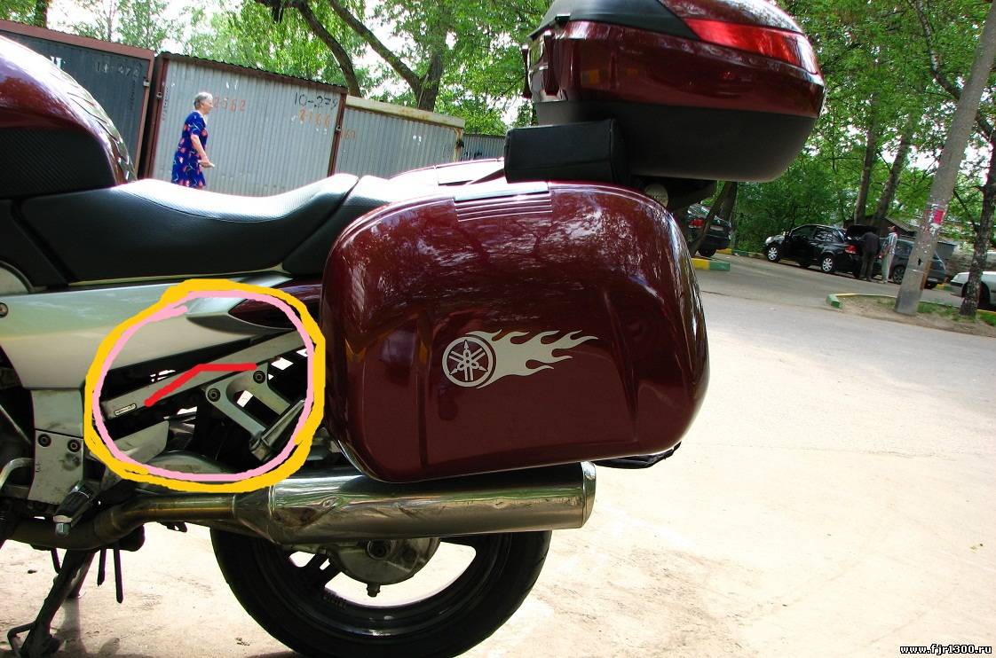

Пару месяцев назад В левый грушитель прилерела АУДИ, (писал где-то). Страхомая выплатила Очень хорошо ( "договорился" за наличку с экспертом) . При ударе вырваро и погнуло крепежи приемных труб.  Сегодня, наконец, выкроил день и поехал к знакомому мастеру- любителю, дабы все разобрать (боковой пластик, снять радиатор, трубы, выправитиь и собрать на место). НО выплыл НЕжданчик!!  Глушитель никак не хотел совпадать по верхнему крепежу. И тогда мы заметили, что от удара в глушак, ушел на излом подрамник.  Кто знает,можно вырезать и вварить кусок? и где взять такой, чтоб визуально не отличался?, или на замену и все.??  Может у кого валяется- предложите на продажу!? Или данную "Палочку"  от "убитого" на переварку.

Нагреть газом,поправить,усилить "больное" место наварив усилители.
250280Дата: Среда, 13.11.2013, 08:08 | Сообщение # 3
Хочется чтоб "Чистелько", как и было безо всяких утолщений и лишних швов, ибо открытое взору место.    А снимается он без снятия амортизатора  и маятник не надо вывешивать? я правильно понимаю?

Я бы просто заказал новый и не парился. Денег стоит новый вменяемых. Тем более если страховая не оставила в обиде. В америке деталька стоит 517 убитых президентов. плюс доставка.

JeanДата: Среда, 13.11.2013, 14:40 | Сообщение # 5
Сообщений: 450
Согласен, можно посмотреть б/у например.
  Ну вот что вы "пугаете".  Уже просвятили. Цена вопроса всего 5000р + доставка, а то и еще дешевле найду- - зима длинная...  Спасибо!!!
vitek175Дата: Среда, 13.11.2013, 19:44 | Сообщение # 7
Сообщений: 175
ищи бу или новый, это нормально не исправишь
