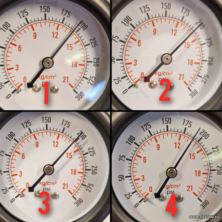

sandorsДата: Вторник, 14.11.2023, 12:50 | Сообщение # 43
Сообщений: 106
Измерения компрессии от 68 тыс. до 98 тыс.
Замеры производились как на прогретом, так и на холодном двигателе, существенной разницы в измерениях нет.
Манометр, что-то из дешевых, с резиновой трубкой. Еще есть металлическая трубка, но измерить ее не получается.
Cyl____1___2___3___4
68 K__14__14___14__13.8
86 K__13__14.5__14__14
98 K__14__14____14__13.5
Прикрепления: 3682255.jpg (103.8 Kb)
МотоГадДата: Четверг, 16.11.2023, 13:37 | Сообщение # 44
Показания не плохие, я бы рекомендовал отрегулировать клапана, возможно раскоксовку. Но это для перфекциониста! А так, лучше помчаться со скоростью за 200 км/ч, минут 20-30. ) Лишнее выдует.
