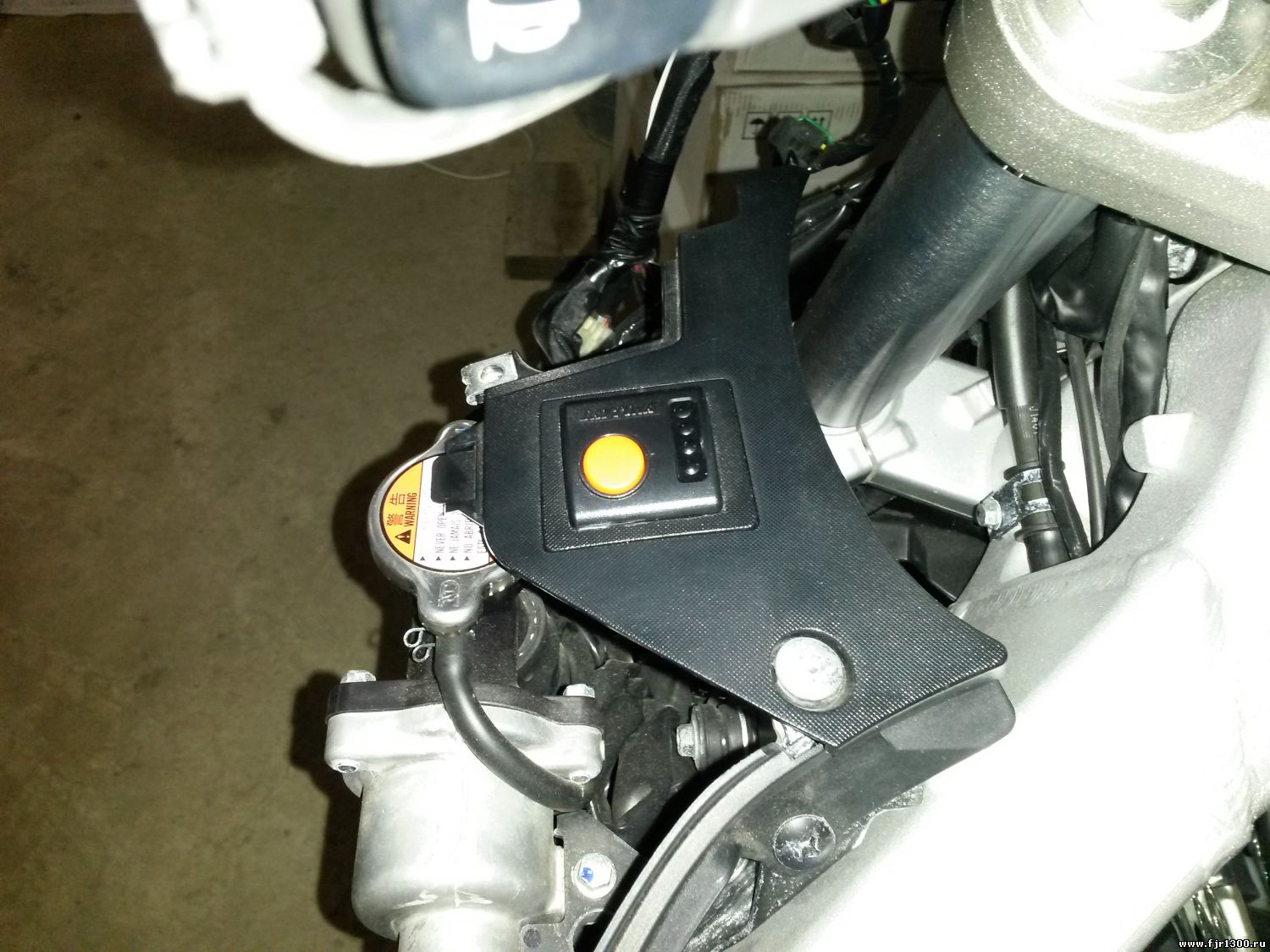

Big_14Дата: Суббота, 07.02.2015, 05:51 | Сообщение # 28
Dимон, а почему пересел с кросстурера 1200? Пару слов сравнения этих мотоциклов, пожалуйста.
По теме: у меня тоже америкос без подогрева. Установил Дайтону последней генерации. Ручки по длине подходят идеально.
Прикрепления: 2811618.jpg (166.3 Kb)
