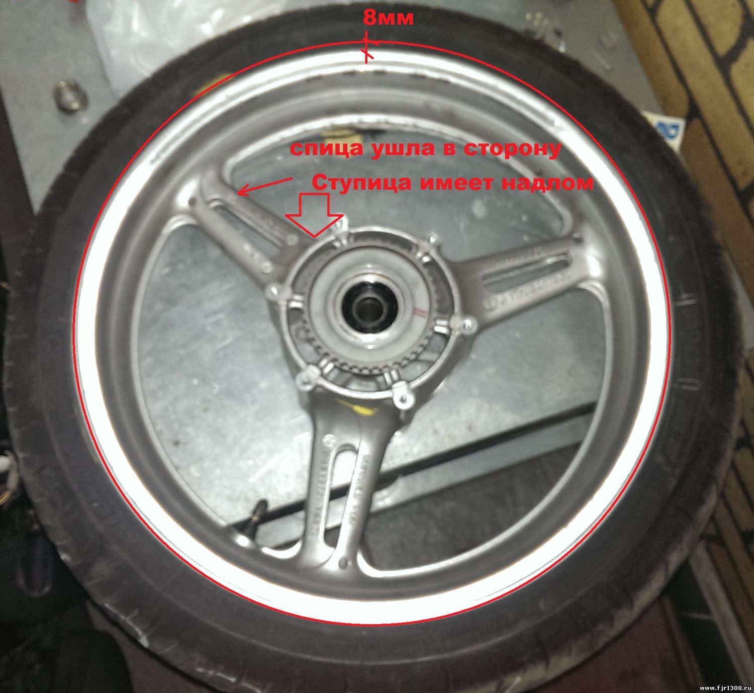

Кстати, вот что констатировали в РЛД.
А с виду все вроде прилично...
Кстати, еще одно доказательство, что FJR довозит до дома. smile
Я на этом колесе после пробоя проехал еще  более 2500 км. smile
Прикрепления: 5568322.jpg (159.8 Kb)

Рома фи мы это и так видели,есчо в Ереване,хорошо что его в дороге не кто не решил доломать))))))))

OpencarДата: Вторник, 23.06.2015, 13:27 | Сообщение # 29
Ура, все свершилось!
Диск оказался в хорошем состоянии - в балансировке повесили всего 15 грамм.
Более того- пропал "РАСКАЛБАС" на низкой скорости - на любой скорости отпускаешь руль-  стоит ровно и не шелохнется. На старом колесе при скорости  от 35 км/ч до 80 км/ч отпускать руль было нельзя- бил в раскалбас.
Вот вам и ответ- как побороть РАСКАЛБАС-  понимаю, что факторов много, мне повезло и я решил еще один недочет- путем заметы  колесного диска и установил новою резину. Старые торм. диски оставил + новые болты поставил.
Старую  резину буду продавать, но об этом чуть позже... smile
электроникДата: Вторник, 23.06.2015, 14:54 | Сообщение # 30
Думаю на отсутствие расколбаса влияет в основном новая резина и правильно затянутые подшипники в оси вилки.
