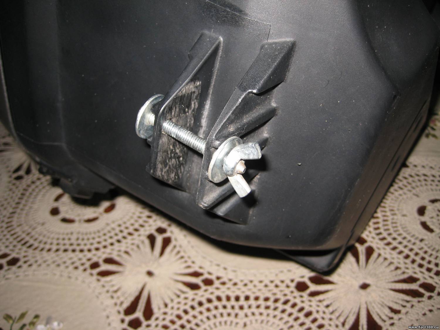

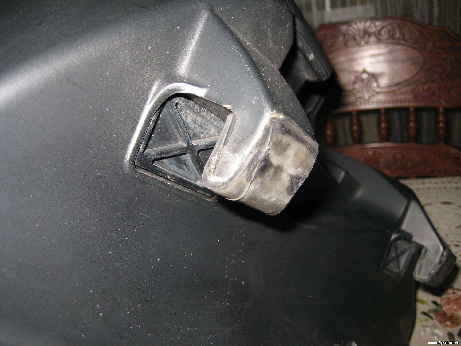

электроникДата: Понедельник, 11.06.2012, 21:15 | Сообщение # 2
Чтобы кофр был послушным - ему надо подклеить резинки и прикрутить!
Прикрепления: 6725832.jpg (147.3 Kb) · 2874019.jpg (118.8 Kb) · 4228044.jpg (149.5 Kb)

электроникДата: Вторник, 12.06.2012, 09:48 | Сообщение # 5
Макарыч, Резинки важно,но болтик важнее!

МакарычДата: Среда, 13.06.2012, 09:52 | Сообщение # 7
Сообщений: 157
Просверлил свои, стоят как влитые!!!

электроникДата: Четверг, 14.06.2012, 15:57 | Сообщение # 8
Паук, Макарыч, Так и должно быть!7 лет и 100000км всё ОК!
