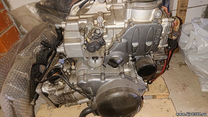

МотоГадДата: Вторник, 01.12.2020, 22:21 | Сообщение # 24
А приливы на картере под датчик положения КПП из глины лепить станете?
Тот что в версии AS на копирном валу стоит?

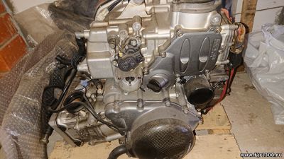

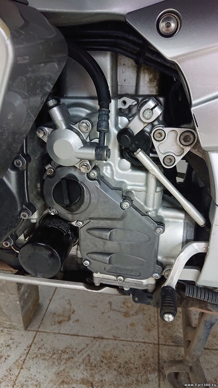

Сами блоки одинаковые. У меня стоит 511-й переделанный под 510-й, в гараже валяется старый 510-й, куда воткнули всё от 511-го.

МотоГадДата: Пятница, 04.12.2020, 00:12 | Сообщение # 28
Смотря что вы имеете ввиду под словом "всё"? Копирный вал и картер (Блок) разные. На 511 достаточно датчик КПП не ставить, и вперед вместо 510. А если наоборот, то никак этот датчик не приладишь. Посмотрите внимательно. На 510 нет прилива для крепежа датчика положения КПП, как на 511.

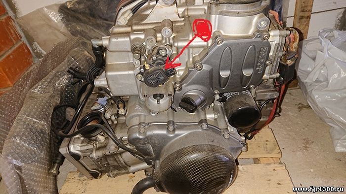

МотоГадДата: Пятница, 04.12.2020, 00:24 | Сообщение # 29
Отмечено красным различие! Под этот датчик прилив в картере. Поэтому картеры РАЗНЫЕ.

ДмитрийДата: Суббота, 05.12.2020, 19:03 | Сообщение # 30
МотоГад, Ром! Вот ты споришь ни о чём! 511-й заместо 510-го сойдёт. Я об этом и писАл. А обратно - тебе виднее, лень мне ходить сравнивать))  booze
