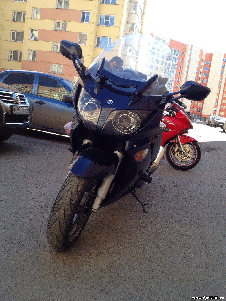

Как это без переделки? Стекло придется отклеивать... Она вставляется в место лампы Н4 и затягивается гайкой..? а не болтается она там, все таки больше 100 мм в длину и весит наверное прилично, не выломает-ли она отражатель на кочках наших дорого...
Сообщение отредактировал Marvik - Четверг, 08.05.2014, 13:34
MarikSPbДата: Четверг, 08.05.2014, 21:30 | Сообщение # 21
Marvik, слава богу, все держится)
Прикрепления: 8502111.jpg (179.1 Kb)
MarvikДата: Четверг, 08.05.2014, 23:09 | Сообщение # 22
MarikSPb, а свет не дрожит на неровностях дороги?
MarikSPbДата: Пятница, 09.05.2014, 12:41 | Сообщение # 23
Нет. Все надежно крепится. В Крыму, лично оценил Лёша (капитан 57).
