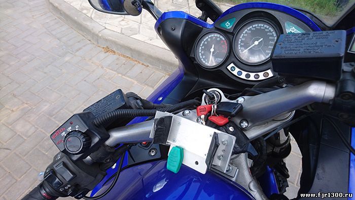

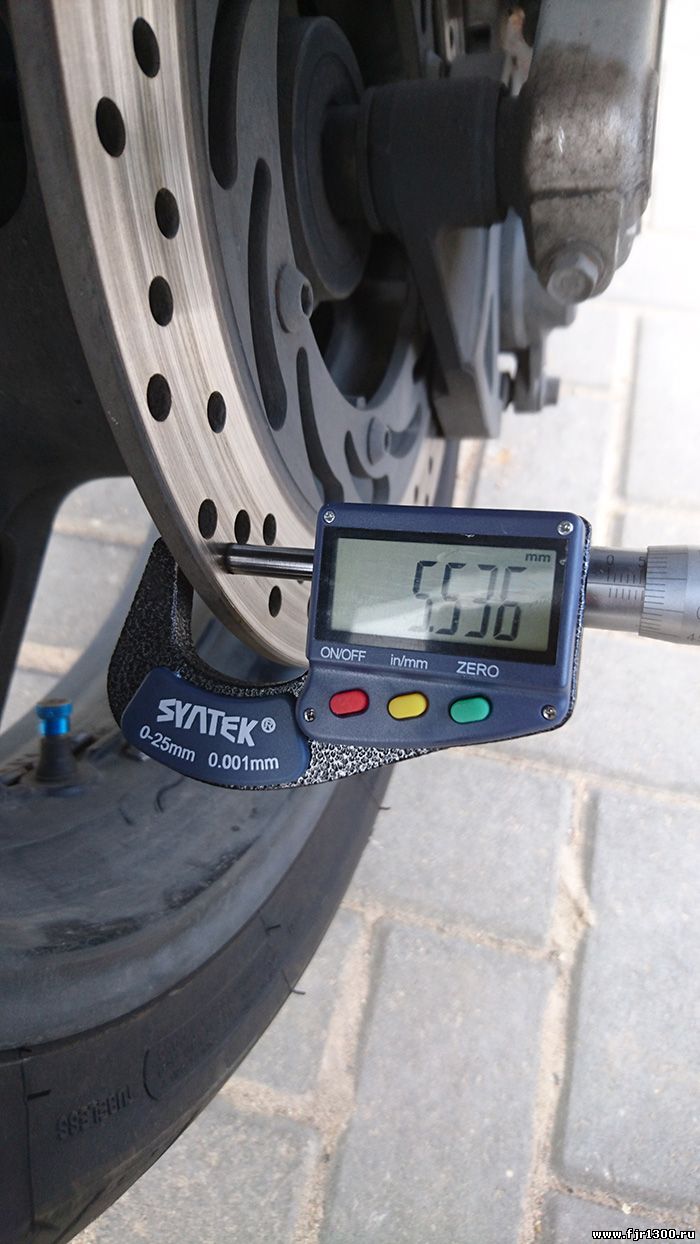

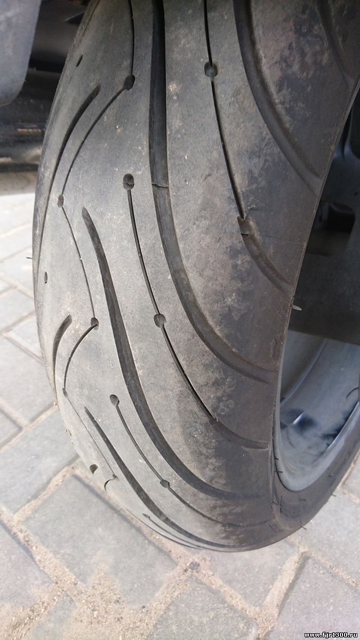

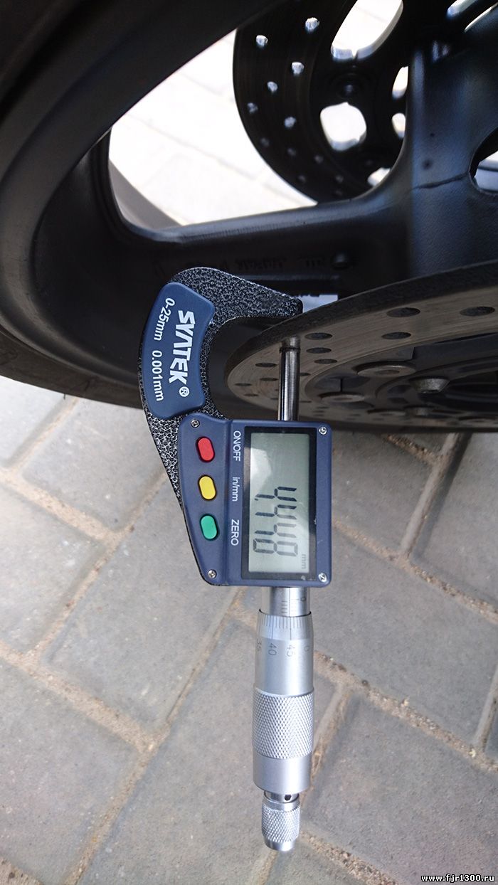

Посмотрел. Продаёт мужик мот своей дочери, она за границу работать уехала, по нотариальной доверенности, фамилии одинаковые, не перекуп 100%. Мот на твёрдую четвёрку! Есть подогрев ручек, сигналка. Движок шепчет. Прокатился, проверил 2-ю передачу, вроде не вылетает. Из минусов: вилка течёт, передняя резина на замену, в повороте немного подшвырнуло, возможно маятник, тормоза ватные. Видео:   https://youtu.be/uByEobLWWJk
И фото:
Прикрепления: 8425220.jpg (111.9 Kb) · 2061728.jpg (111.6 Kb) · 6957740.jpg (115.8 Kb) · 9076012.jpg (132.9 Kb) · 1279385.jpg (60.2 Kb)

По пластику он до 2003 г., и диски вроде тормозные маленькие. Отсюда и тормоза ватные. По хорошему если то тормозной диск тоже под замену.

winch, ссылку перекопировал, попробуй. Что ген 1 это точно, видно по поворотникам. Цену переборки вилки тебе смогут сказать только после её разбора, возможно направляющие менять не надо, тогда в 5 тыр можно уложиться, толщину дисков по мануалам посмотри, я на ген 1 не помню, это очень не дешёвое удовольствие.
