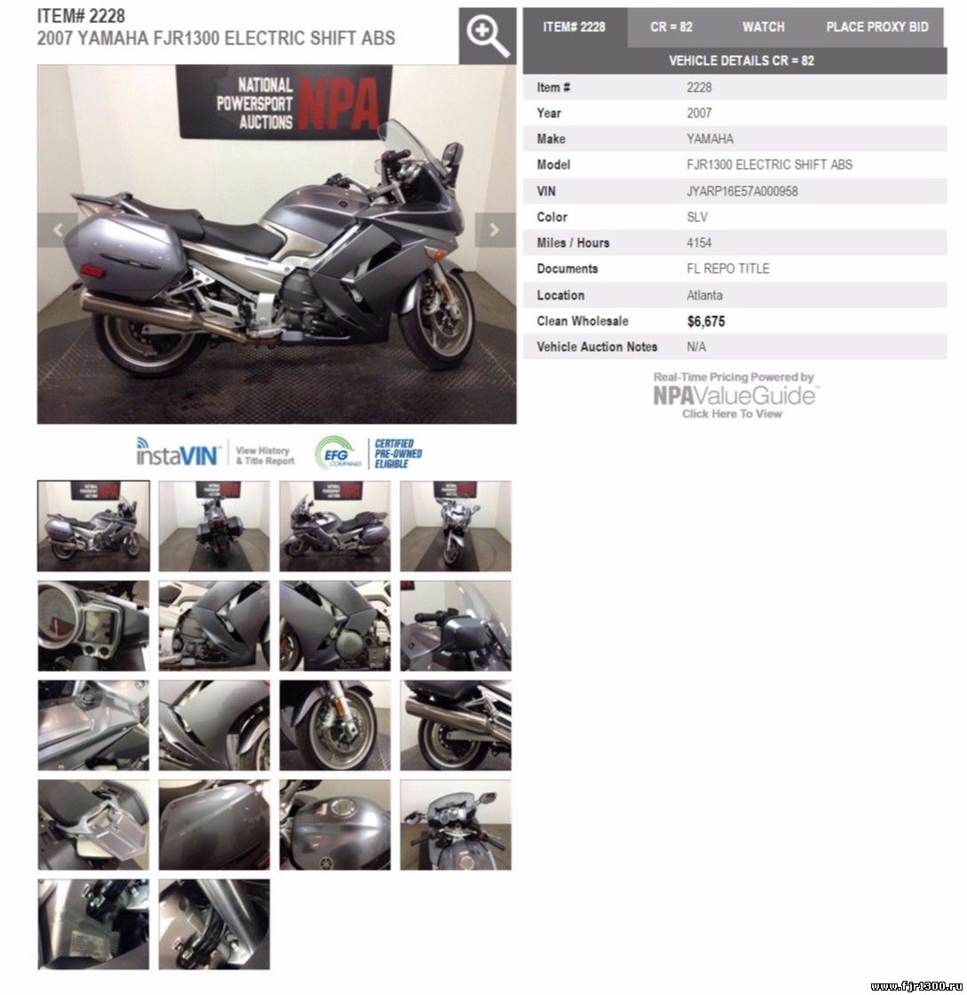

Попросил скинуть мне аукционник чет тормозит второй день товарищ. Это немного напрягает. Подожду.
Big_14Дата: Пятница, 13.01.2017, 17:28 | Сообщение # 19
Не факт, что мотоцикл куплен на аукционе. Во всяком случае аукционных наклеек не наблюдается.
vadiputiДата: Пятница, 13.01.2017, 17:33 | Сообщение # 20
Сообщений: 17
Нет это факт. По заверениям продавца. В течении часа обещал скинуть. Ценник мне кажется завышен на полтос точно.
игорьДата: Пятница, 13.01.2017, 21:56 | Сообщение # 21
передок прошел не менее 25000-30000 км диски тормозные немало прошли несколько десятков тыщ полюбому. задняя резина затерта до краев, но якоря на подножках целые, и чтото мне кажется что он крашен
vadiputiДата: Пятница, 13.01.2017, 22:07 | Сообщение # 22
Сообщений: 17

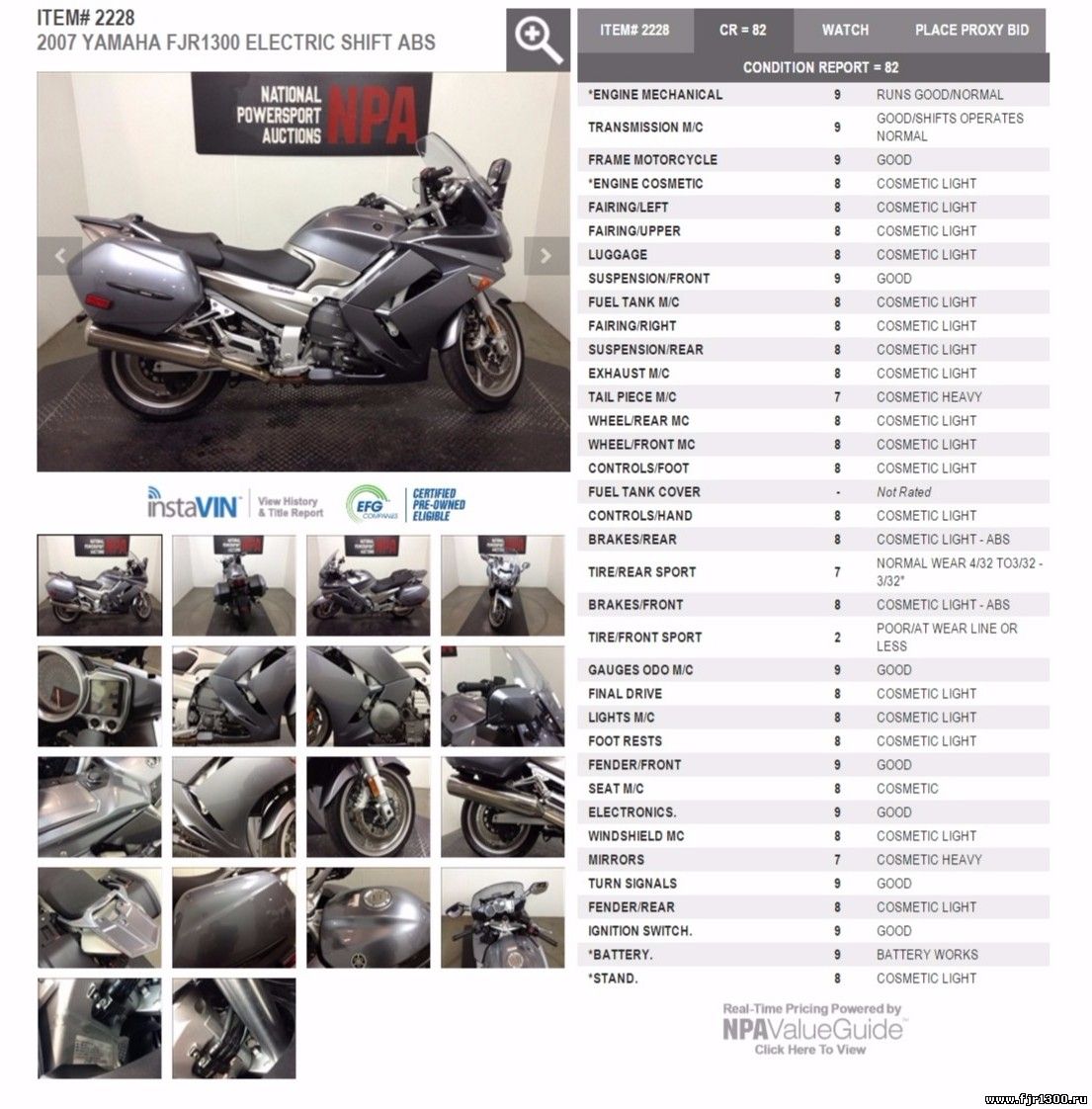

Продавец выслал аукционник стало еще интересней такое ощущение что это другой мот.
Прикрепления: 4443421.jpg (187.9 Kb) · 5053033.jpg (132.6 Kb)

Я смотрел этот мот, тоже приглянулся...но не судьба, нашел и ближе и как мне кажется отличный вариант...По крайней мере внешне...
    Я тоже тогда углядел  и зеркала в царапках, и глушитель слева битый, еще приглядись вид сзади на кофр, у левого кофра крышка не плотно и неровно прилегает...такое ощущение что был завал на левый бок... правда странно что глушитель странно помят, т.е. сверху...ну и заметил что липучки нет на кофрах, хотя на аукционке они есть....Кроме того ели вы внимательно смотрели на авто.ру, то мот продается года 2 если память не ошибается...и если правильно я понял по датам...
aprilia47Дата: Пятница, 13.01.2017, 23:56 | Сообщение # 25
Сообщений: 105
Выставлена на продажу с апреля 14 года....что то долго продается....А так, лучше приехать со знающим и пощупать глазами-руками...чем гадать по фоткам...))) Если такие мелочи не пугает, как были описаны выше, то флаг вам в руки....
    И не плохо бы для всех, по крайней мере для меня написать здесь чем закончилось если надумаете на осмотр...
vadiputiДата: Суббота, 14.01.2017, 06:21 | Сообщение # 26
Сообщений: 17
Согласен. По фото точно России покупать не буду. Пока думаю как быть есть в перспективе поездка через Нижний. Возможно заскочу. Если кто то рассматривает этот вариант для себя ,пожалуйста может и обсуждение поможет принять решение. У меня пока нет конкретики , но что то мне подсказывает что это не мой вариант. В любом случае благодарю всех за живое участие.
CoverДата: Суббота, 14.01.2017, 07:44 | Сообщение # 27
vadiputi, ради прикола, спроси продавана куда делись наклейки yamaha с кофров. В аукционнике они есть, на продажном фото их нет. Думаю, пока кофры красили, где то прокурили. Скорее всего скажет, что кто то спер, пока везли до России.  biggrin
Как, при пробеге 4 тыс можно было сносить переднее колесо до корда? При этом пластик плуга абсолютно лишен каких либо повреждений от песка и камней, летящих из под переднего колеса. При этом на нижней рамке радиатора присутствуют замятия.
На заднем тормозном диске отчетливо просматривается бортик, что говорит о выработке диска
Правый глушитель замят снизу, на болтах заднего суппорта, такое ощущение, или сорваны или замяты грани.
Металлическая рамка, под номерной знак, с катафотами, красилась чуть ли не кисточкой, обычным черным лаком, похоже.
Установлен подогрев рукояток. Ни разу не встречал, чтобы мот из японии приходил с таким подогревом. И подогревом вообще.
Думаю, судьба мота следующая: привезли, катали, не поставив на учет, приложили, похоже, что на обе стороны. Не критично, косметически. На правый чутка сильнее. Частично покрасили.
После покраски приложили направо еще раз, скрутили пробег и выставили на продажу.
По фоткам многого не видно, но мне видится так. Не претендую на достоверность, выражаю лишь свое мнение.
Вообще, мот есть смысл посмотреть, поскольку визуально мот в порядке. Указать на несоответствие пробега внешнему виду и сторговать за меньшие деньги.
