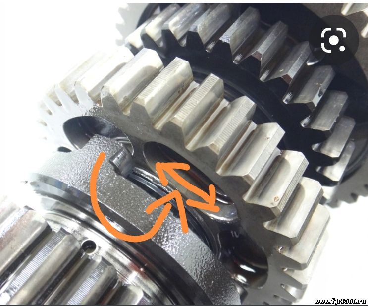

sandorsДата: Воскресенье, 19.12.2021, 14:16 | Сообщение # 36
Сообщений: 106
Цитата Zloijab ()
Ну и на фига он там нужен этот люфт!
1.Без этого люфтa переключение передач было бы невозможно. (Foto)
2 Video.Тест на третьей скорости Когда колесо нагружено, шум исчезает.
3. Этот эффект возникает, когда инерция колеса обгоняет двигатель, и кулачки шестерни коробки
передвигается противоположном направлении. (Фото)
4. B mото с цепью этот эффект подавляет свободное движение цепи.
Прикрепления: 3475099.jpg (73.1 Kb)
Сообщение отредактировал sandors - Воскресенье, 19.12.2021, 14:18
