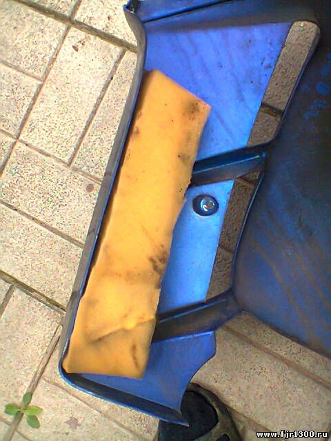

Evgen-FN63MCC, вот таким образом прокладываешь поролон под жабры
Прикрепления: 5144753.jpg (61.2 Kb)

Evgen-FN63MCC, и происходит чудо -в яйки не дует никаким жаром -поролон толщиной  от 50 до 80 мм  к тому-же жабры раздвигаются и ветрозащита становится ещё лучше -ездил в сильный дождь -намокли только руки по локоть -и то из за стояния на перекрёстках

fiksa, жабры раздвигаются с 06 г.

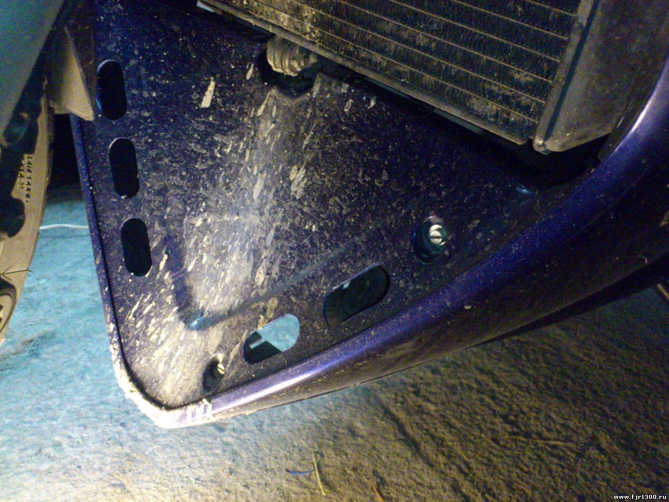

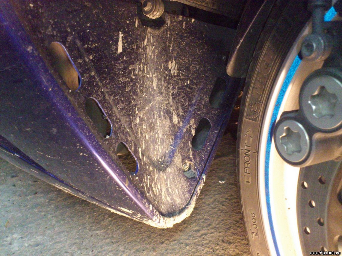

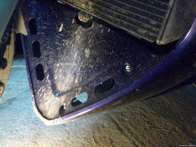

Я еще отверстия в пластике под радиатором сделал.
Прикрепления: 2811875.jpg (186.0 Kb) · 6808620.jpg (236.8 Kb)

Дмитрий, я в курсе -когда без поролона то они прижаты практически в плотную к раме -а с ним они отодвинуты мм на 30-40

fiksa, я чего-то недопонимаю: боковины прижаты не практически а вплотную к раме болтами через резиновые втулки, "жабры" крепятся 2-мя быстросъёмными шурупами, где там взять 3 см.? И зачем? После 06 г. проблем с горячим баком нет!

Дмитрий, у меня 5 год боковины можно отодвинуть от рамы ещё на 30-40 мм при помощи поролона и этот поролон препятствует попаданию набегающего потока -который идёт с двигателя и отводится в стороны через прорези в пластике -тем самым не попадает на ляжки яйки -и.т.д---- у меня тоже нет проблем с греющимся баком -так как двигатель отделён от бака резиновой перегородкой -эта-же резинка защищает ноги от горячего воздуха из под бака отводя его в стороны

Спасибо за инфу! Зимой сделаю, если других вариантов не найду.
