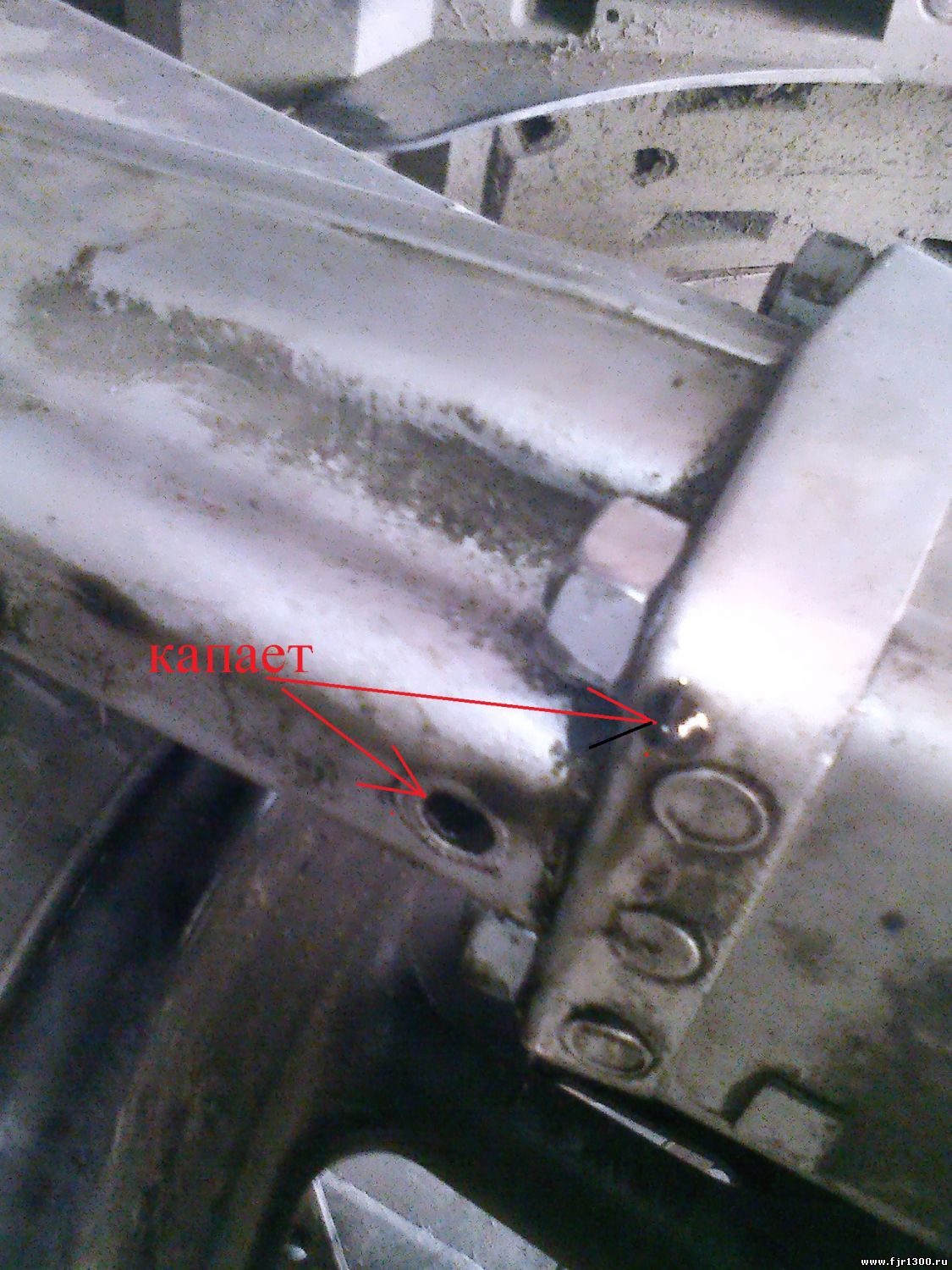

FishmanДата: Понедельник, 18.05.2015, 13:40 | Сообщение # 148
Подскажите кто что думает чего масло поддекает-подкапывает? ( картинка)
заменил масло - налил под горлышко.
лужица когда стоишь - очень заметная накапывает.
Прикрепления: 8580919.jpg (186.5 Kb)

EгорДата: Понедельник, 18.05.2015, 18:01 | Сообщение # 150
Сообщений: 268
Цитата Fishman ()
лужица когда стоишь - очень заметная накапывает.Прикрепления: 8580919.jpg(187Kb)
Сальник редуктора со стороны кардана (93101-38098-00) – 53*38*7 мм
