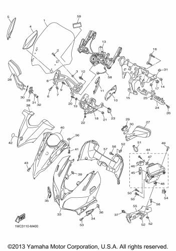

lexa-rockerДата: Четверг, 07.05.2015, 16:52 | Сообщение # 368
Сообщений: 89
Крышки на болтах . в низу с торца
болтик №6, на №5 накладке видно планку крепёжную
Прикрепления: 0188975.gif (176.5 Kb)

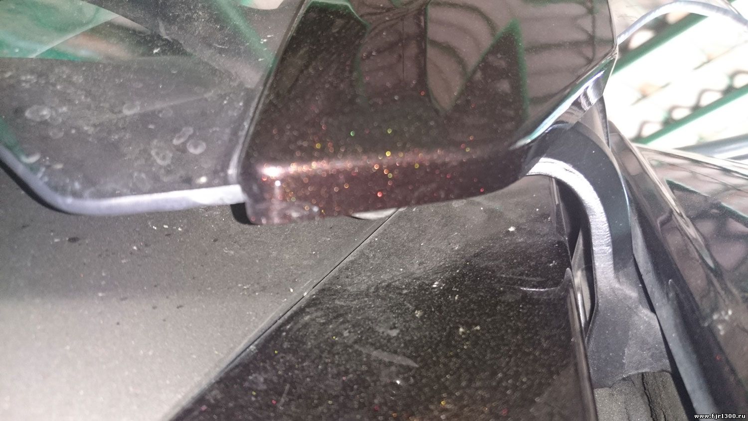

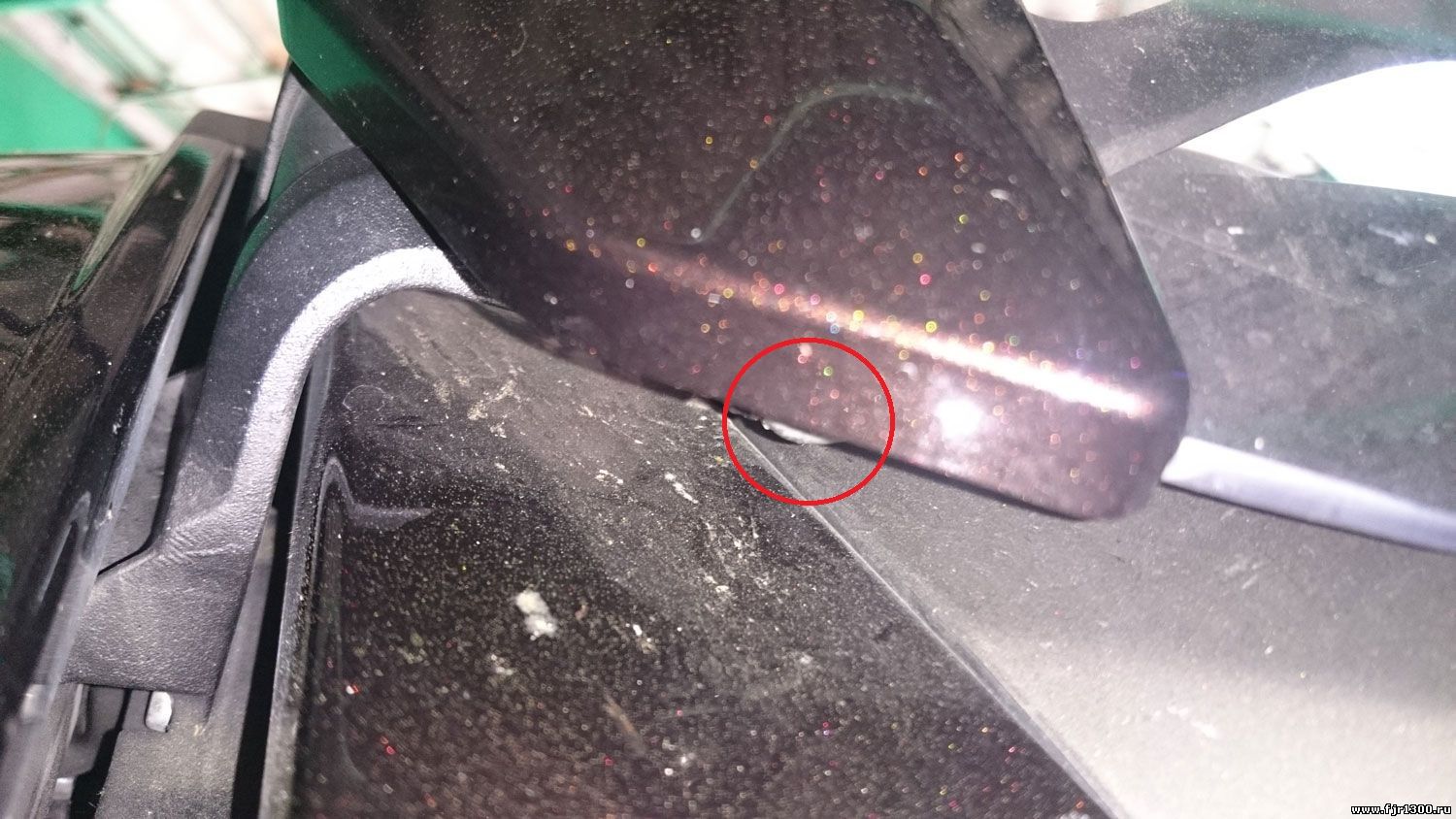

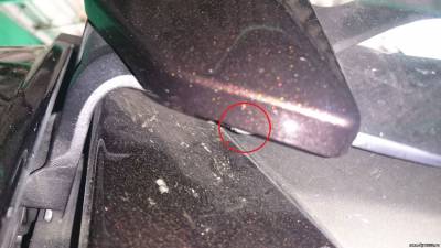

joe10Дата: Пятница, 08.05.2015, 11:44 | Сообщение # 369
Сообщений: 46

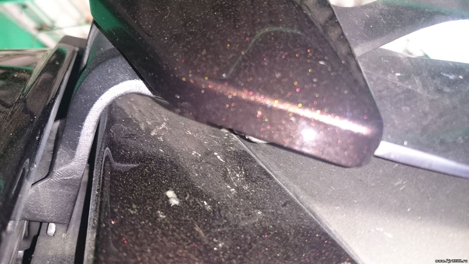

как обещал прикрепляю не очень качественные фото моих крышек на ветровом стекле 2013 года.
Кто поможет найти винты о которых много говорилось? Левая и правая крышка...

emBoungДата: Пятница, 08.05.2015, 12:18 | Сообщение # 370
А там что? Может там болты? Странно если просто на защелка

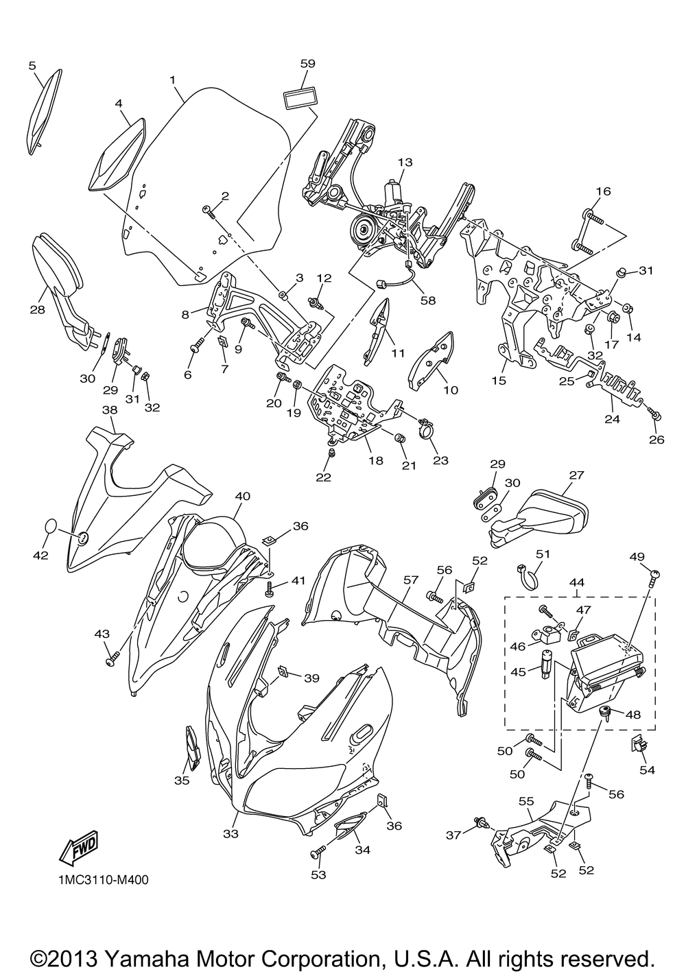

Сообщений: 46
А Lexa-rocker персональное спасибо за деталировку, жаль что от другого года мотика. Я себе в 2014 г. прикупил руководство по тех обслуживанию, оно базируется на мотике 2009 года... свежесть очень сомнительная, но баксов почти 20 с меня содрали пиндосы . Там деталировка похожие...

emBoungДата: Пятница, 08.05.2015, 16:10 | Сообщение # 374
joe10, почему от другого? Схема от 13 года
http://www.megazip.ru/zapchas....ng-comp

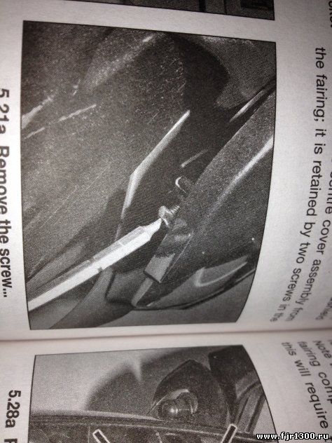

puzДата: Пятница, 08.05.2015, 18:14 | Сообщение # 375
Сообщений: 37
emBoung, правильно пишет про место расположение болта.
joe10, встань на колени и увидишь болтик:)
