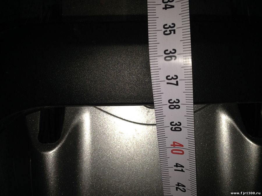

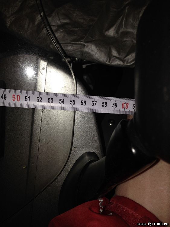

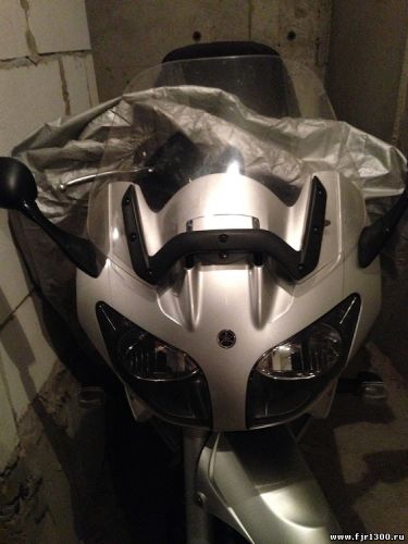

OsikДата: Четверг, 30.03.2017, 23:51 | Сообщение # 476
Сообщений: 90
Мой рост 172
померил я тут свое стеклышко, и так удивился о_О...
Высота 38см, ширина 55, неужели сток такой на первом поколении был?
ВОт сижу и думаю, стекло заказать, какое? или мухобойку....
С одной стороны, летом в грудь дует и не жарко, с другой только в верхнем положении закрывает поток и при этом турбулентность в затылок давит. Что посоветуете при моем росте в 172 см?
Встримовское стекло на 02 год высотой 52 см, а от 06 года - 56.3cm поэтому не рассматривал его, великовато казалось, Может на мое поколение как раз будет?
Гивишное - 47 см, что на 9 см выше моего, может его достаточно?
Или тупо мухобойку высотой эдак 10-15 см?
Там еще вот какая хрень, у встримовского стекла более тупой угол атаки, те в самом нижнем положении оно более вертикально стоит... У стока как раз мне не очень нравится угол атаки в нижнем положении, заставляет сильнее прижиматься к баку..
Поделитесь мнением, если есть кто с моим ростом +-

CoverДата: Пятница, 31.03.2017, 07:26 | Сообщение # 477
Osik, да, но там была маленькая хитрость: угол подъема на первом поколении был немного побольше, поэтому за ним было комфортно даже высокому пилоту. На последней генерации, из-за того, что крепление стекла теперь имеет две точки опоры вместо четырех, угол наклона стекла уменьшили, и этого оказалось достаточно, чтобы встречный поток начал бить в шлем.
По причине того, что точек крепления две, не рекомендуют с высоким стеклом ходить с большими скоростями, крепеж не выдерживает и выламывается.
