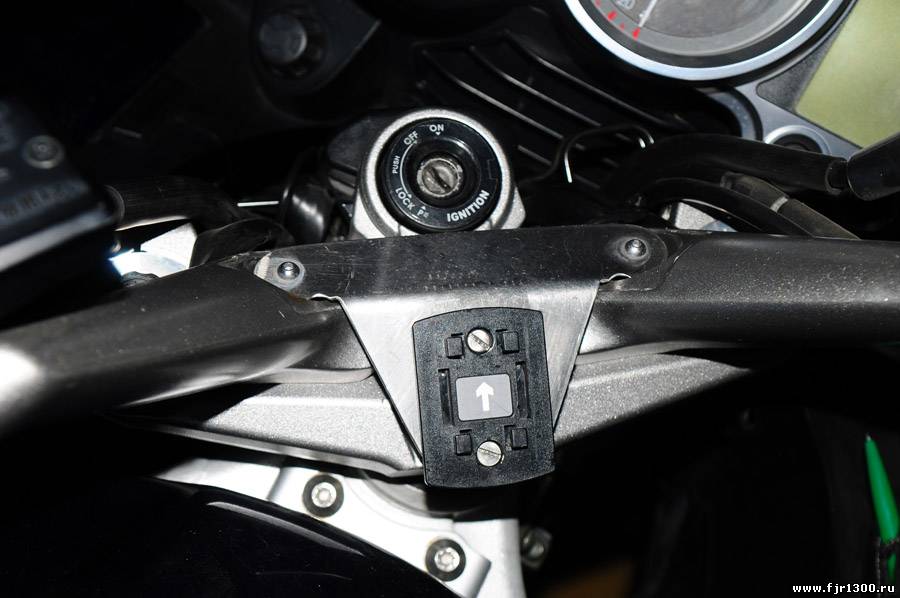

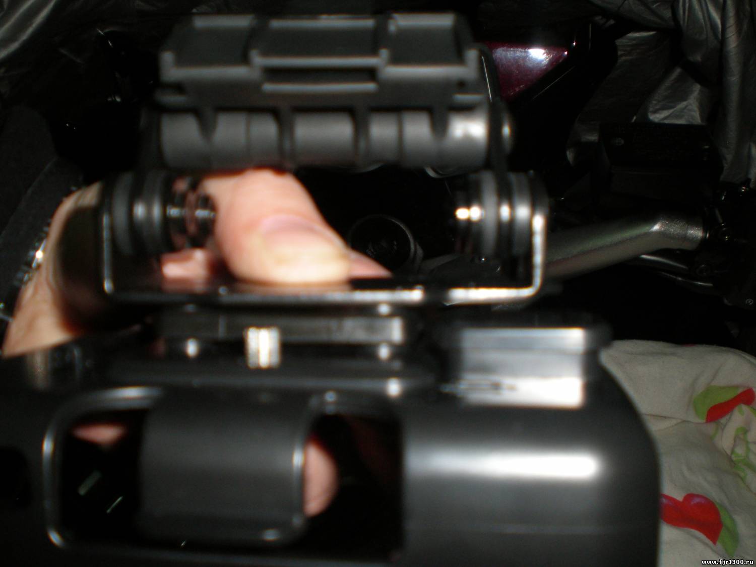

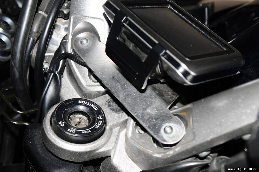

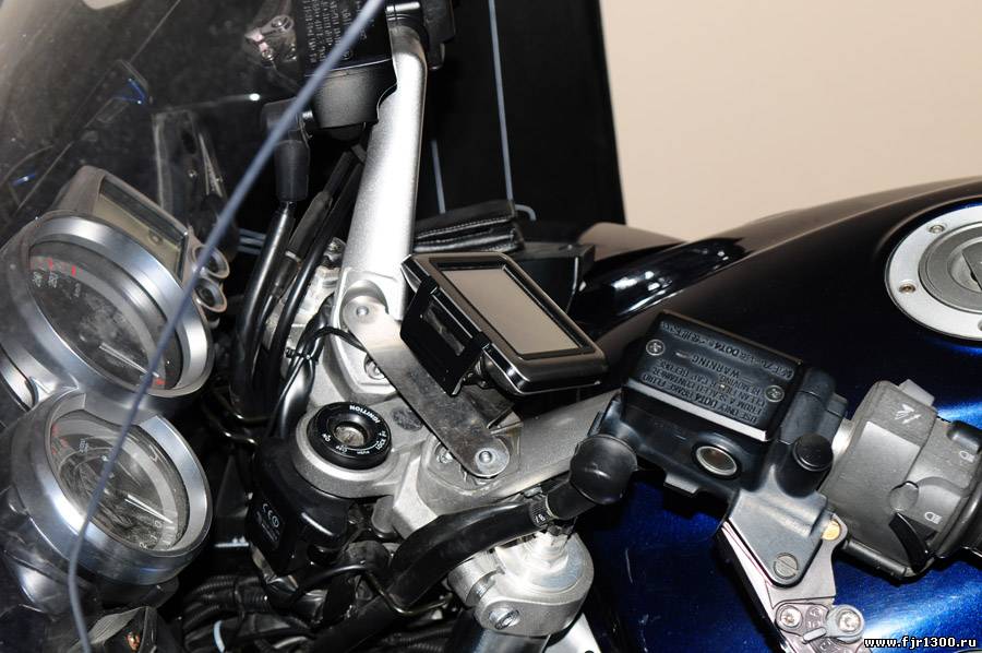

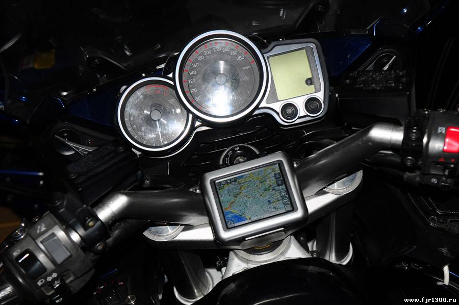

крепление невигатора DIGMA к FJR. Пластиковые крепления идут в комплекте с навигатором, сделана пластина

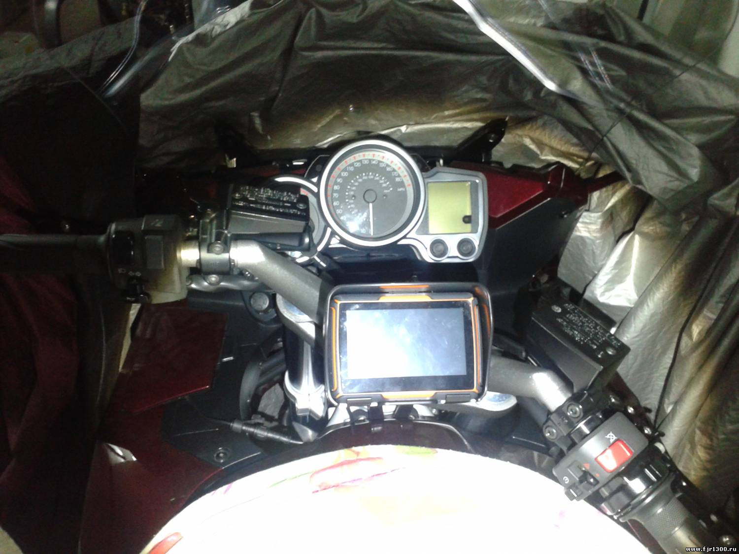

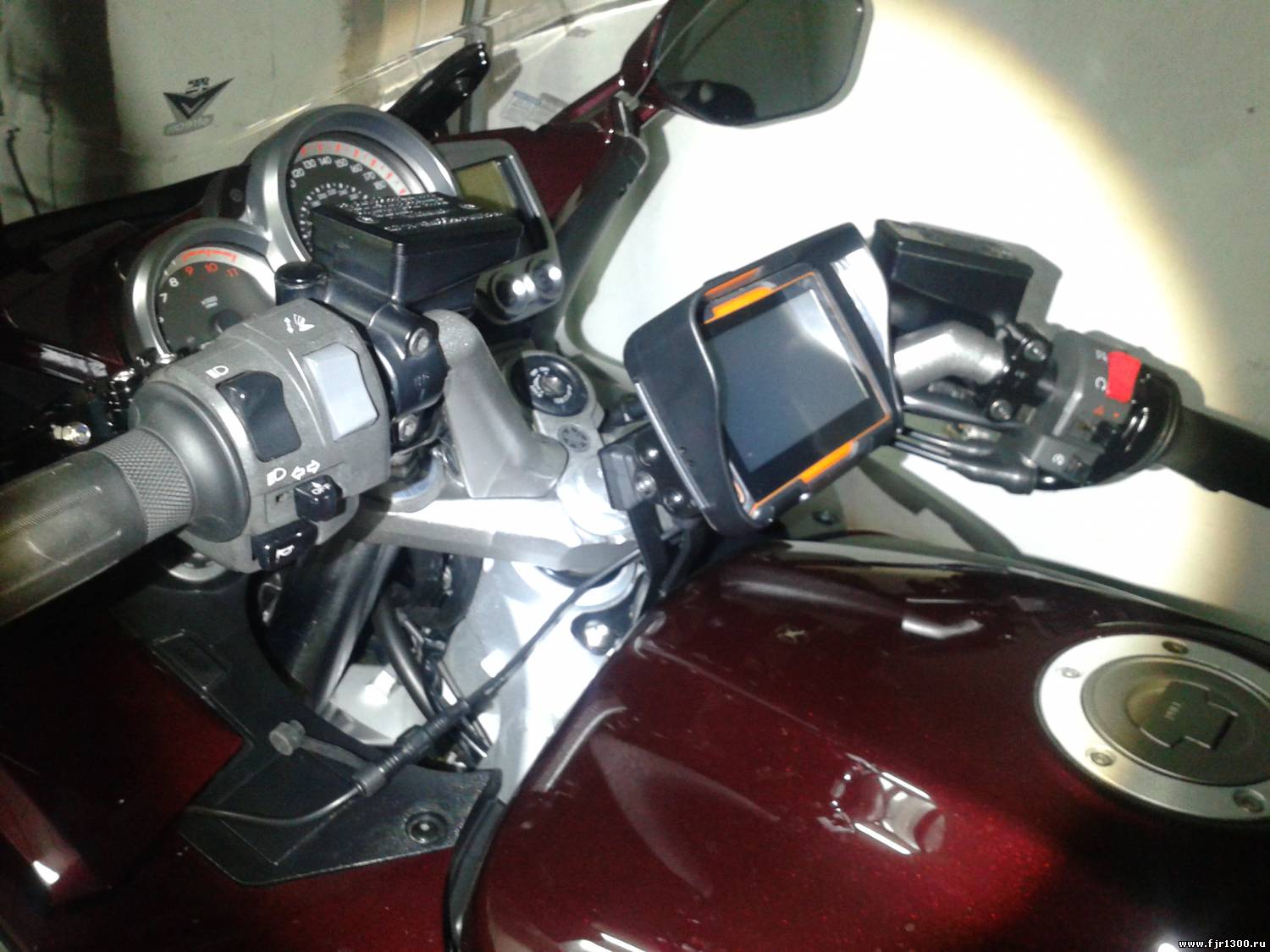

и еще фото

Lark, Вопрос- если сумку на бак, не будет мешать?
3533 RUS 54 FJR 1300a 06.
7138 RUS 54 FJR 1300as 07.
VikingДата: Среда, 14.03.2012, 10:20 | Сообщение # 19
Сообщений: 118
Лично я пока сумкой не пользуюсь, но на мой взгляд она как раз будет мешать.
Я решил сделать по другому, хочу установить его на левый клипон, как все сделаю вотку кину может кому пригодится.
vmax0550Дата: Среда, 14.03.2012, 11:36 | Сообщение # 20
Сообщений: 43
как вариант,и сумке не мешает изготовить не тяжело.

LarkДата: Среда, 14.03.2012, 11:36 | Сообщение # 21
Сообщений: 771
нет, сумка абсолютно не мешает.
у меня она литров на 15... ( с лямками, можно снять и носить как рюкзак)...
размером А4 где-то. Если ее закрепить максимально близко к рулю, то уже руль при повороте до стопора упрется в сумку. но никак не навигатор. Обзор тоже ничем не перекрывается.
питание (USB шнур) вывел от прикуривателя.

LarkДата: Среда, 14.03.2012, 11:44 | Сообщение # 22
Сообщений: 771
vmax0550, - отличный вариант. к болтам крепления бака.
и даже тут сумка не мешает
Игорь

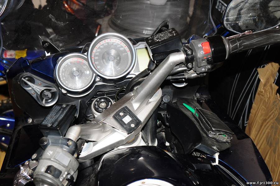

kot-martovskiyДата: Понедельник, 03.03.2014, 15:10 | Сообщение # 28

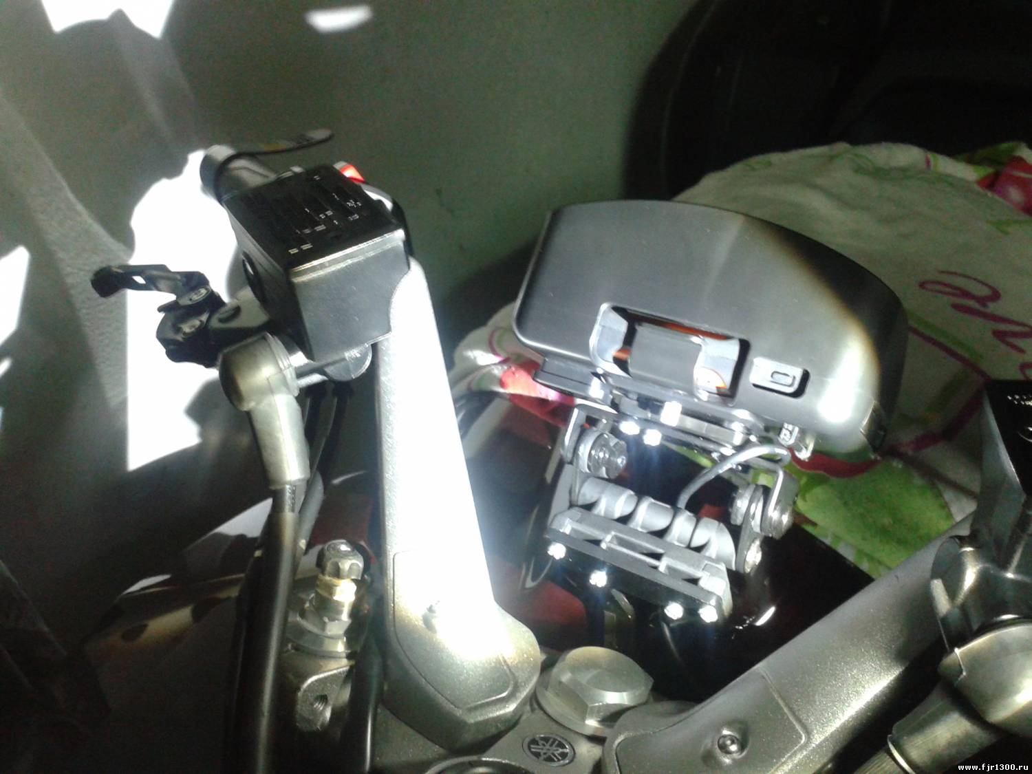

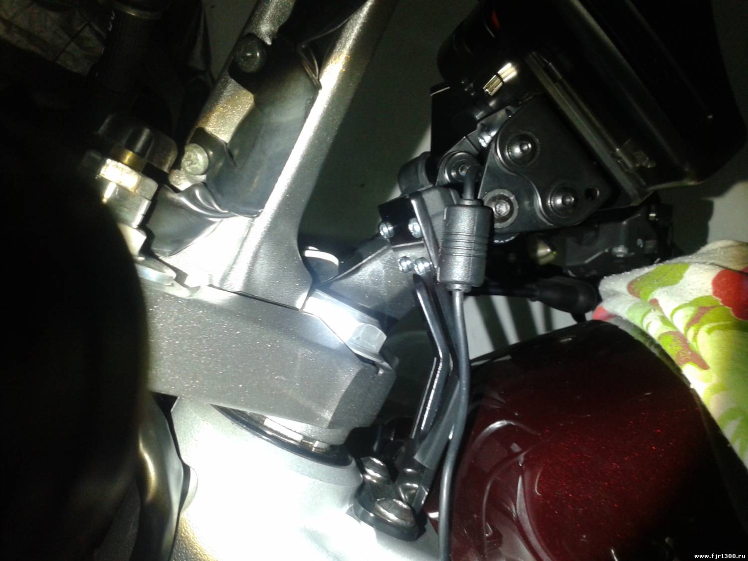

Сообщений: 45

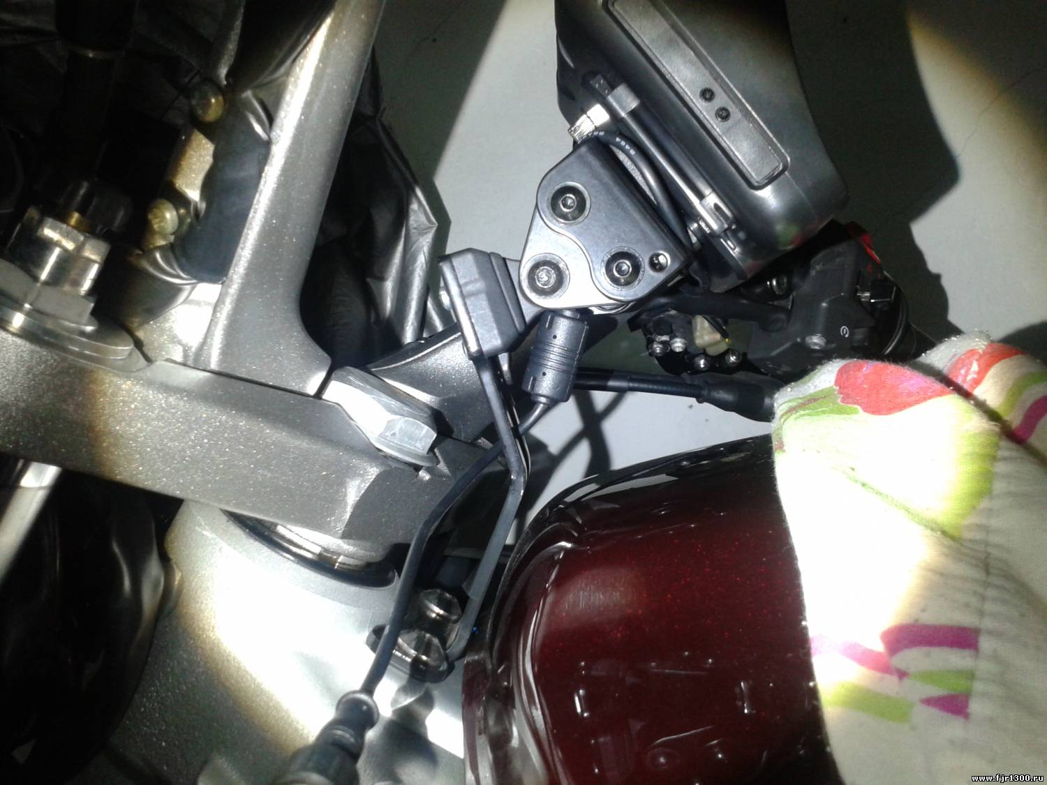

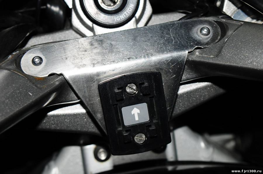

Фото отчет об установке кетайского навигатора. http://www.ebay.com/itm....7.l2649  На стойку   http://www.ebay.com/itm....db74c9
Мне понадобилось : 1)Мотоцикл 2)Гараж 3)Освещение 4)Набор шестигранников 5)отвертка 6)фиксатор резьбы 7) Набор миниголовок 8)Удлиненные винты из Леруа 9) Болгарка
Прикрепления: 2384942.jpg (148.4 Kb) · 4701300.jpg (127.0 Kb) · 0650948.jpg (138.6 Kb) · 0582175.jpg (153.9 Kb) · 1426628.jpg (146.4 Kb)
Сообщение отредактировал kot-martovskiy - Понедельник, 03.03.2014, 15:13
kot-martovskiyДата: Понедельник, 03.03.2014, 15:32 | Сообщение # 29
Сообщений: 45

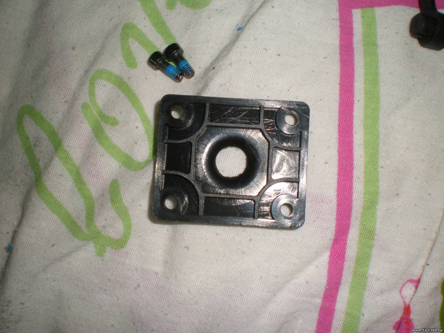

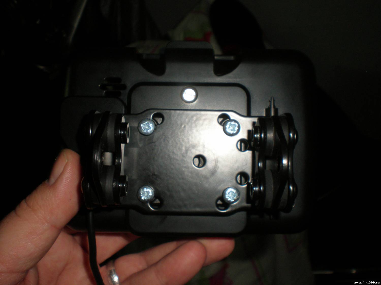

1. Разбираем базу от навигатора на составные( База и площадка с шаром)
2.Отпиливаем болгаркой шар с ножкой от площадки (получится пластина с четырьмя отверстиями)
пластина нам нужна для ровной установки базы навигатора на кронштейн.( по другому не поставить - мешает коннектор зарядки навигатора)
3.Собираем в обратном порядке при помощи удлиненных винтов вместе с верхней частью кронштейна.
4.Монтируем узел на стойку (которая в свою очередь прикручена к мотоциклу.
5.Любуемся проделанной работой))))))
Достоинства данной установки. Навигатор статичен, не влияют повороты руля. Не затрудняет обзор Контрольно Измерительных Приборов.
В комплекте к кЕтайскому навигатору прилагается оригинальное крепление на руль которое в свою очередь имеет недостатки: 1) навигатор криво висит на руле.
Так-же в комплекте 2 вида зарядок: 1)от прикуривателя 2)от АКБ
В моём случае принято решение устанавливать тип 2. но с подключением к проводке штатного прикуривателя. В виду того ,что в навигаторе предусмотрено авто включение и авто выключение при старте и соответственно стопе двигателя.
