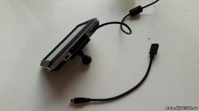

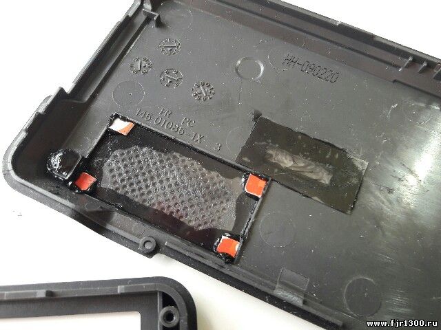

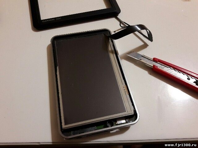

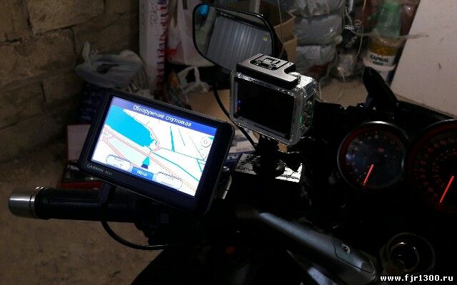

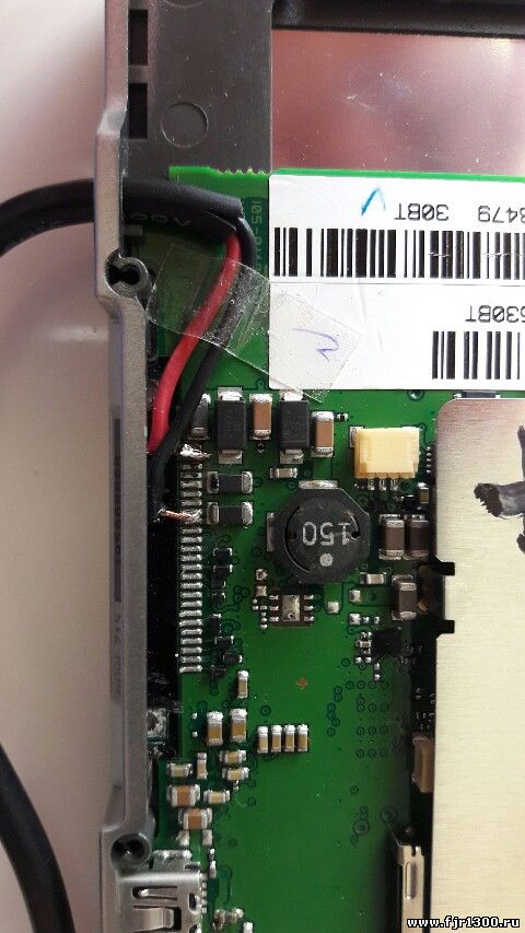

Купил на авито б/у автонавигатор Garmin за 4000 р. Сделал его герметичным: удалил переключатель, поставил водонепроницаемую мембрану на динамик, удалил контактную колодку и вывел внешнее питание и USB отдельным кабелями, убрал микрофон, собрал корпус на герметике. Крепление использовал от умершего китайского пролеча.
Навигатор отлично отработал в поездке по Европе, радовал отличным приёмом спутников, и самое главное перенёс все ливни. Остался очень им доволен. Получился мотонавигатор Garmin за копейки.
