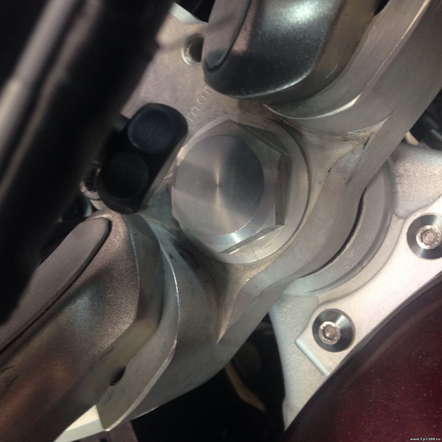

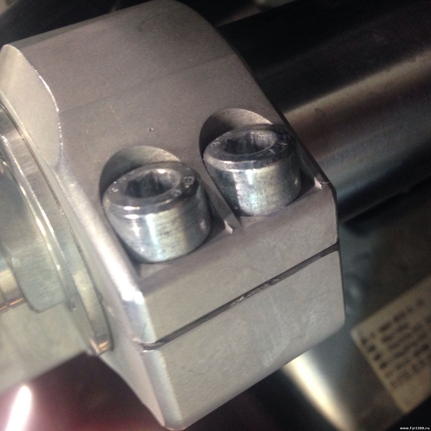

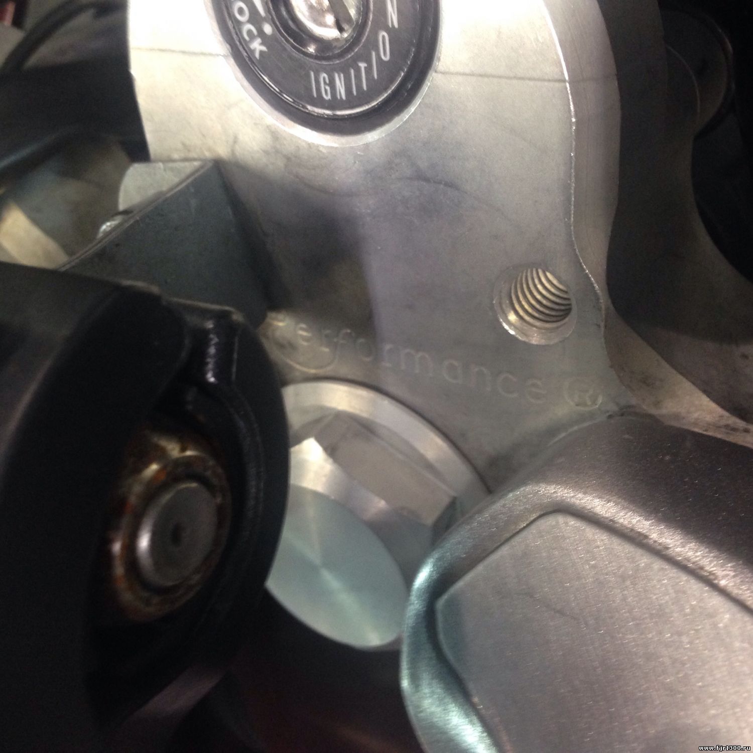

Или с r1 с 14 года ставить вы имели в виду , я именно такую и планировал она уже идёт с электронным демфером и тормоза можно 6поршневые засунуть . С vtx не пойдёт лепить такой чугунный мост , просто у пеня траверса мадрёная какая то я думаю всё станет без особых переделок .
