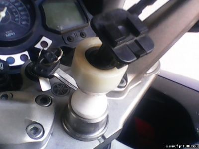

вот такую штуку выточит любой токарь -её можно поставить куда угодно   -материал капролон или фторопласт

fiksa, а могу я попросить размеры снять? (как говорится "Что бы не было пиздежу, надо делать по чертежу.")

Медоед, у меня как раз вот такая фигня и есть -что ты показал -можно привернуть только на руль -ну или круглые клипоны  на фыж не встаёт нигде -шар как раз от её -но чтобы поставить на фыж нужно выточить анти-шар завтра сфотаю и размеры скажу

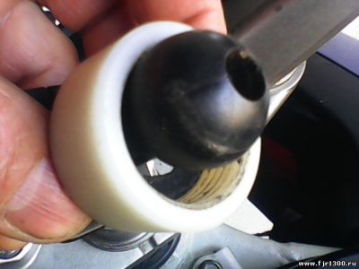

В поездке на Алтай-Треффен обломился шарик с гайки... ((( чуть навик не улетел... думаю сижу что сделать с ним.
99 Percent MC
EwilДата: Вторник, 22.08.2017, 09:04 | Сообщение # 101
Сообщений: 433
Соответственно вот фото поломки
К моему удивлению резьба ощутимо тоньше  тела самого шара (притом что это не китайская копия, а RAMовская тюняшка)...  пока думаю как это сростить, но что то мне подсказывает, что на выброс((((

вот и решение! Спасибо тебе, fiksa!
в станке зажать, просверлить, сделать потай для головки болта и прикрутить. одна голова хорошо! а когда много еще лучше!

В общем шар просверлили, внутри оказался какой то очень крепкий сердечник, сверлив который убили несколько сверел и день времени...

Вернул шарик на место, просверлив отверстие и большим сверлом сделал чтоб болт впатай уходил.
Скорее всего куплю черный герметик и вообще замажу, чтоб болта даже не видно было
Внутри рамовского шарика какой то очень твердый сердечник - сожгли несколько сверел, когда сверлили...
