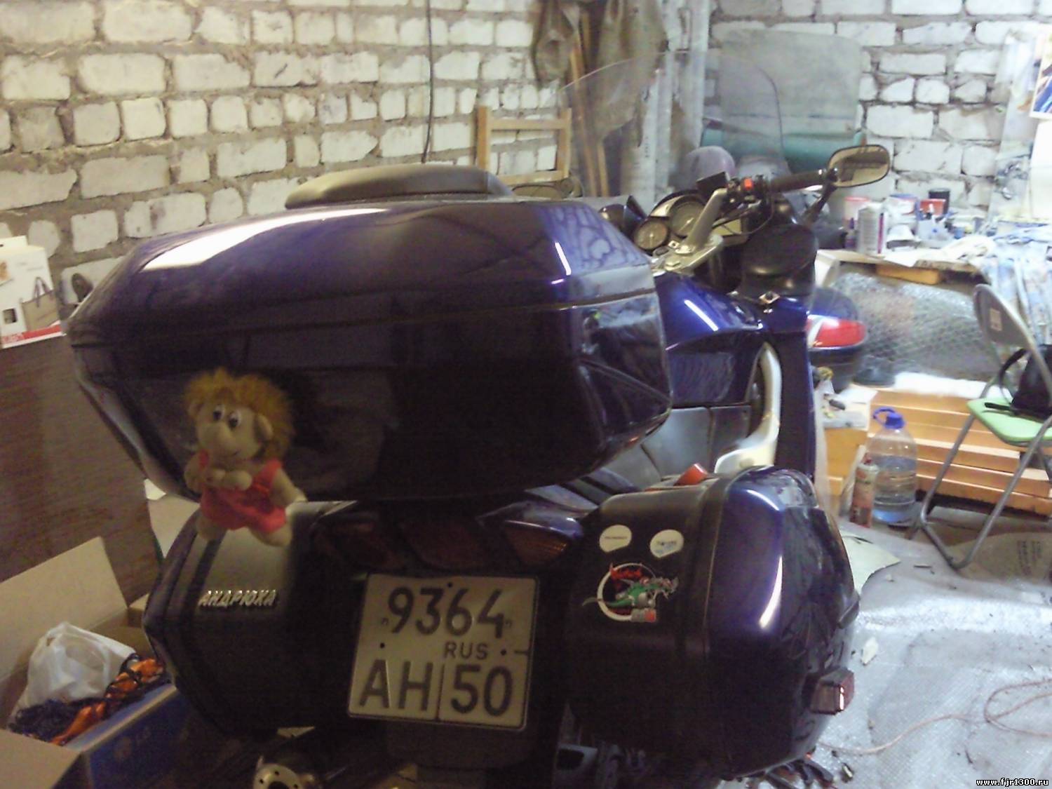

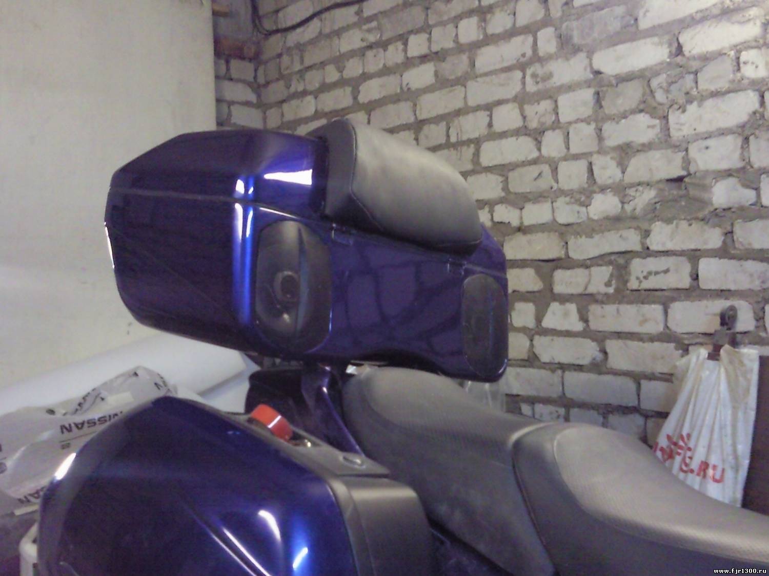

я когда строил тоже думал большой ,а сделал,покрасил, и чёта маленький вроде
PUHAN0809Дата: Понедельник, 11.04.2011, 23:39 | Сообщение # 167
Сообщений: 21
вот чего получилось

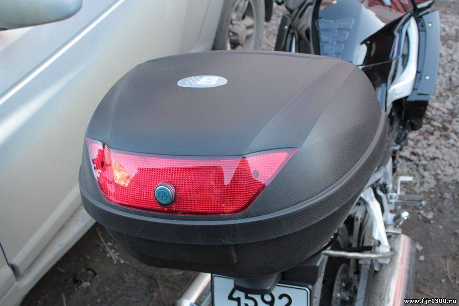

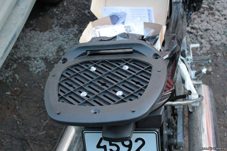

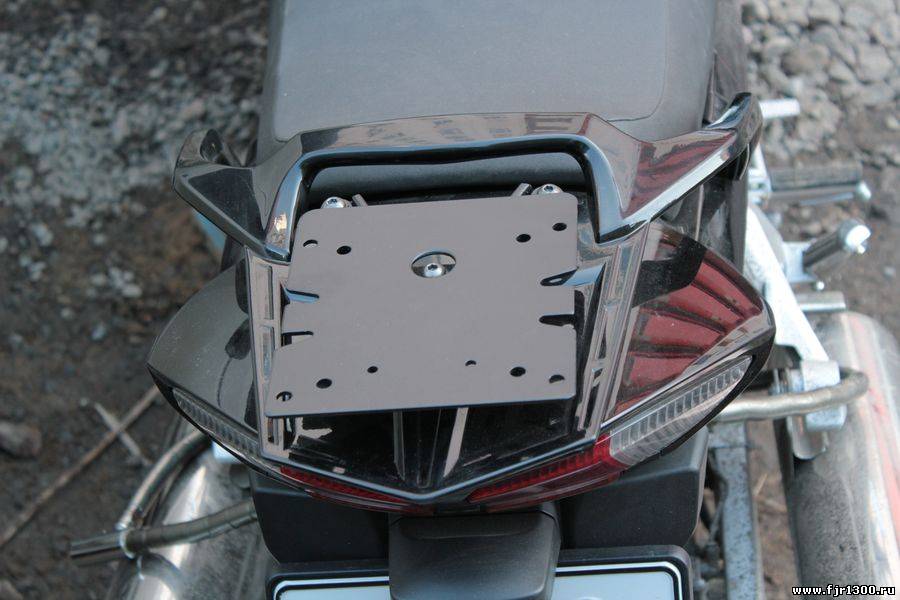

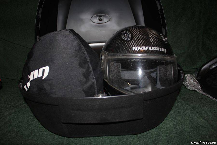

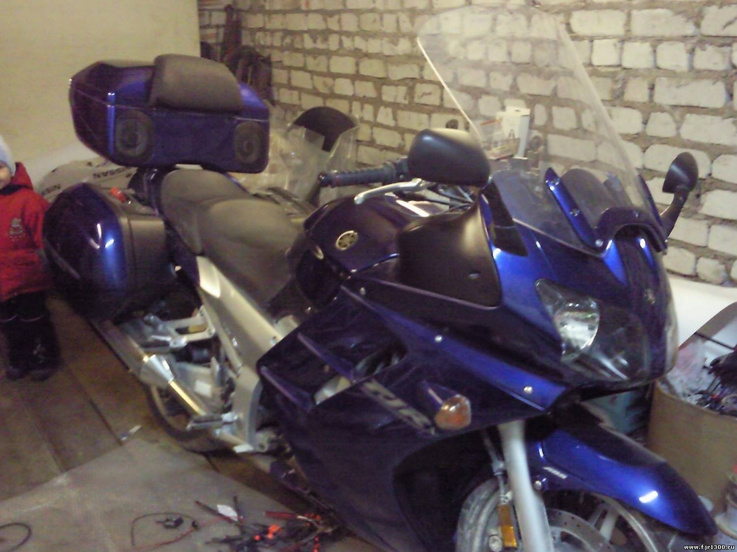

Закончил "доработку" своего Малыша (2010 года), делюсь находками:
- Y0FJ16ST крепление для кофра Shad - вещь простейшая, может быть изготовлена любым сварщиком
Приобрел кофр Билтема - примерно на 49 литров.
Абс пластик, нет быстросъемного крепления - крепится к площадке при помощи винта, замок - самозахлопывающийся. Вмещает два шлема и еще куча места...
Процесс инсталяции занял 20 минут:
откручиваем три винта, и прикручиваем крепление для площадки
инсталируем площадку кофра
устанавливаем сам кофр
любуемся на результат http://www.bes1.ucoz.ru/_ph/4/2/434202735.jpg
экономика вопроса: 1990р за крепление и 2400 р (60 евров) за кофр.
Прикрепления: 5742134.jpg (66.8 Kb) · 9606247.jpg (78.1 Kb) · 4075618.jpg (87.2 Kb) · 3643288.jpg (101.0 Kb) · 8838774.jpg (80.8 Kb)

yurik_piterДата: Пятница, 27.05.2011, 20:44 | Сообщение # 170
Сообщений: 178
Кроилово по прежнему ведет к попадалову...
Вынужден признать - площадка Y0FJ16ST (крепление для кофра Shad) не годится на Фыжик 10 года без серьёзной доработки - при неэкстремальной нагрузке (один шлем и дождевик максимум) разломало мне пассажирские ручки (в месте крепления под пассажирским сиденьем) и выломало люминивый кусок по креплению.
Моя в трауре. cry
буду изучать фирменные варианты крепления с жлыгами и прочая...

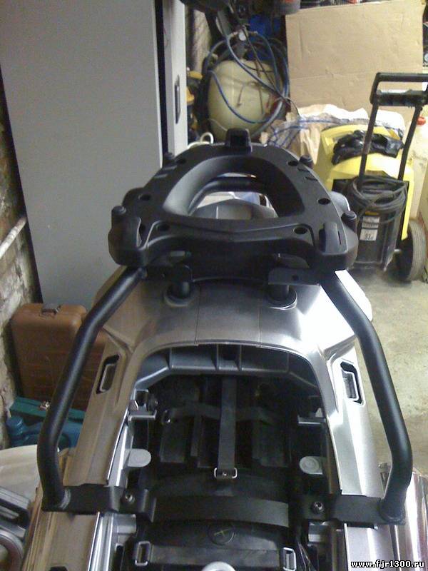

alekpetДата: Понедельник, 07.11.2011, 21:38 | Сообщение # 173
Сообщений: 16

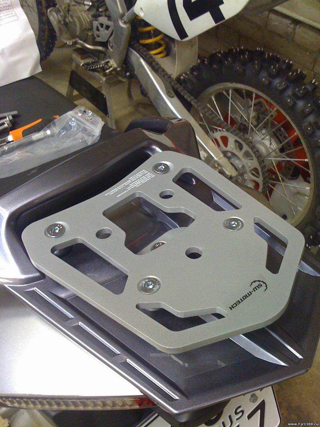

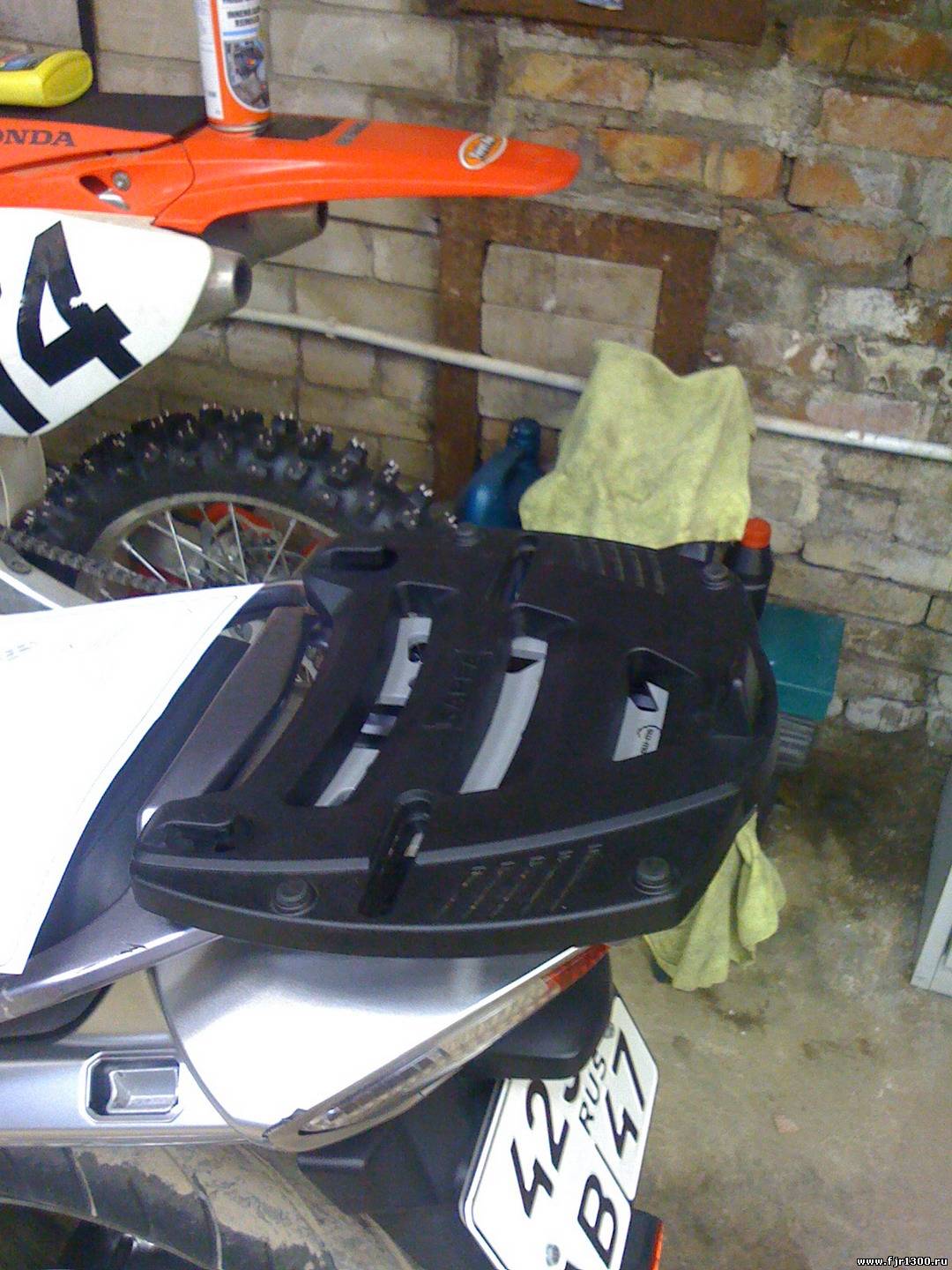

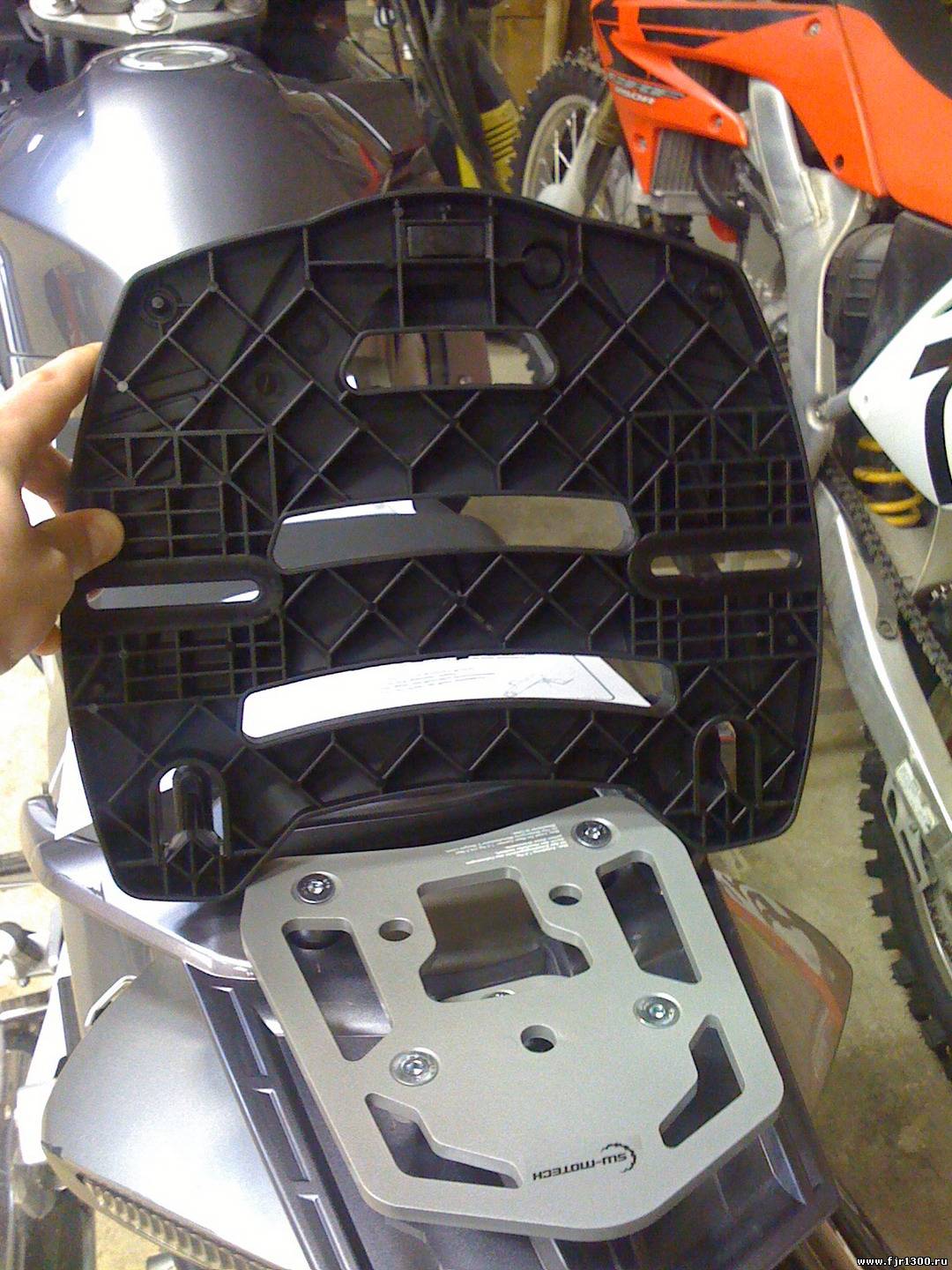

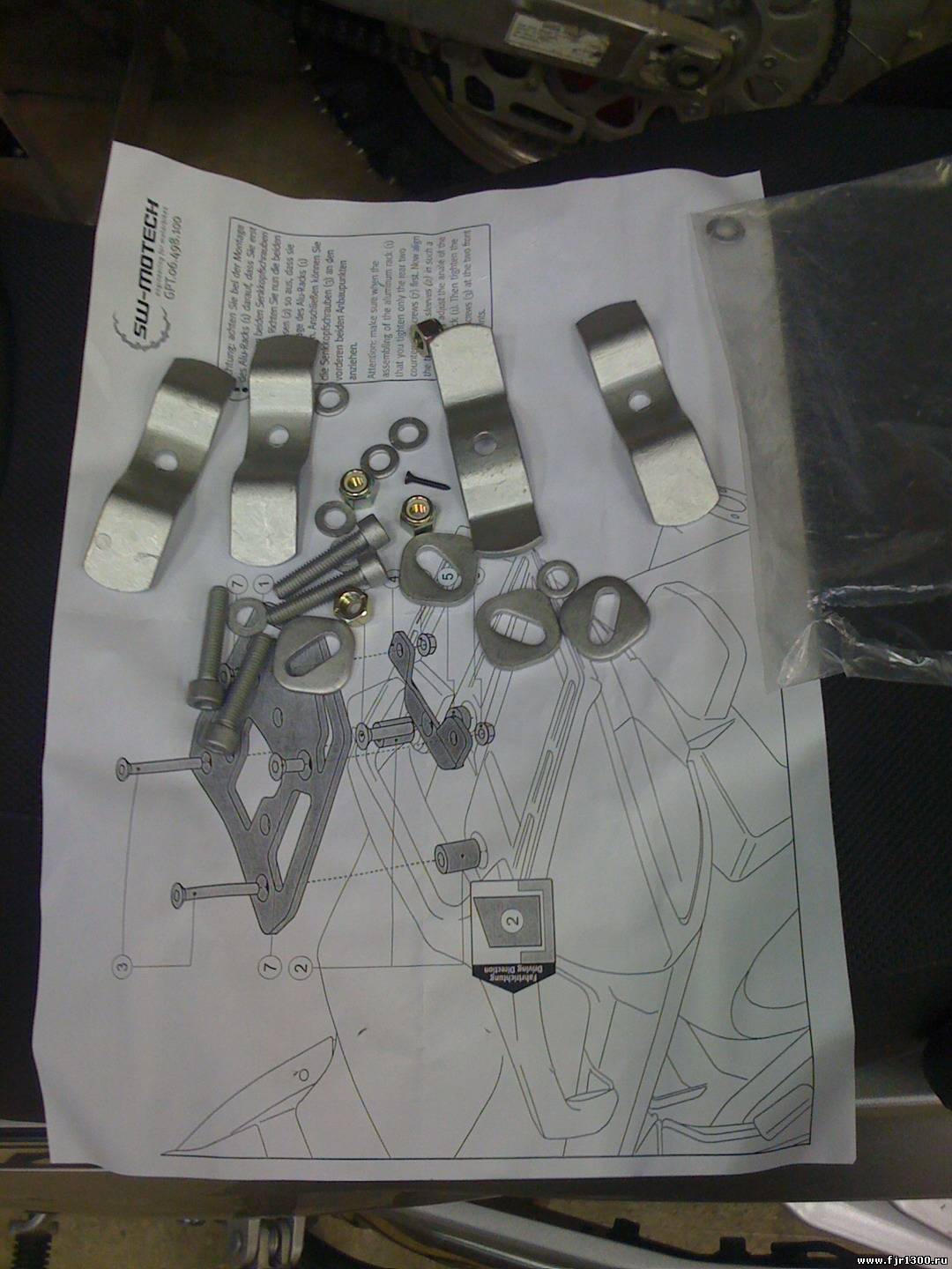

Здравствуйте.
Желая сэкономить время (отнюдь не деньги) на поиск, заказал в ближайшем мотомагазине (вроде всё так солидно: мастерская своя, место для зимнего хранения и т.д.) кофр
ессесно: "с площадками, адаптерами и что там ещё нужно чтобы встало всё как родное"
поверив наслово продавану, что всё соберёцо как надо, при попытке установить обнаруживаю, что не всё как надо...
взгляните плиз, мож я чот не понимаю, и так и эдак вертел - явно не адаптированы площадки друг к другу...
люминивая на хвост мота встала чотко по креплению, а которая под кофр ну никак с этим крепежОм и отверстиями
Может кто посоветует верный тип площадки или способ крепления?
У мну один вариант - наглухо болтами прям через кофр к люминевой площадке, заодно и гарантия, что не улетит (в инструкции вычитал предупреждение об ограничении скорости в 120 км/ч).
Прикрепления: 7167614.jpg (297.8 Kb) · 0319753.jpg (410.1 Kb) · 6778882.jpg (433.9 Kb) · 2309360.jpg (338.2 Kb) · 3449532.jpg (467.8 Kb)
Сообщение отредактировал alekpet - Понедельник, 07.11.2011, 22:21
yurik_piterДата: Понедельник, 07.11.2011, 22:25 | Сообщение # 174
Сообщений: 178
Доброго дня!
не могу рассмотреть в подробностях, но не могу отделаться от ощущения, что при установке площадки которая "sw-motech" родной пластиковый хвост (ручка и багажная площадка) не меняется.
А в этом случае Вы рискуете, точно также как и я, сломать подрамник.
http://cs5372.vkontakte.ru/u2287510/130775739/z_71197ab8.jpg
http://cs5372.vkontakte.ru/u2287510/130775739/z_b039c229.jpg
фирменный Капповский крепеж для кофра целиком железный и ставится вместо пластиковой ручки-багажника, и соответственно крепится на 5 болтов....
fjr 1300A
alekpetДата: Понедельник, 07.11.2011, 22:39 | Сообщение # 175
Сообщений: 16
Ручки на хвосте да, остались родные - площадка именно под них...
Млин, вот обрадовал то!
Чо делать то? Не кофр же менять?
Что там за железное крепление: партнамбер, фотку в студию!
Кста, судя по нику Вы с Питера? Магазинчег, в котором делал заказ называецо Мото-М, по московскому шоссе перед развязкой на КАД (если из Питера выезжать).

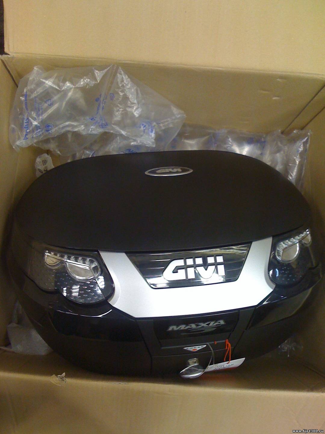

Покупал Гиви Е470, площадку прилепил прямо на пластиковый хвост. Полностью груженый Калуга - Териберка и обратно - всё цело!!! (Мурманск - Териберка 40 км крупного гравия - ребята на ГС-ах тухлили 70-80, я валил 100-110) biggrin
yurik_piterДата: Вторник, 08.11.2011, 18:17 | Сообщение # 177
Сообщений: 178
Quote (Professor)
Вам повезло, а мне нет - за месяц безаварийной городской езды всего лишь с дождевиком и вторым шлемом в кофре.....
Quote (alekpet)
я бы оставил Гивовский кофр но заменил бы площадку:
Мой хвост назывался Kappa Monorack Arms KR357 брал его под заказ из Олрайта -
вот тут можно посмотреть как выглядит:
http://www.kappamoto.com/per-la-....11%29+*
Для Гиви есть абсолютно аналогичная железяка (и по деньгам и по внешнему виду)
а установленный у Вас sw-motech равно как и ранее мое крепление shad - сильно похоже на вариант K228 у Kappa - для которой рекомендация 6 кг и нейлоновая сумка....
fjr 1300A
alekpetДата: Вторник, 06.12.2011, 22:58 | Сообщение # 178
Сообщений: 16
Quote (yurik_piter)
так и сделал, спасибо за совет - выглядет действительно надёжней
Прикрепления: 3001773.jpg (147.7 Kb) · 5145217.jpg (167.6 Kb)
EstonecДата: Среда, 07.12.2011, 08:55 | Сообщение # 179
Сообщений: 51
У меня такой-же комплект. Советую поставить хотя бы пару болтов с широкой шайбой, бо на кочке отлетает...
alekpetДата: Среда, 07.12.2011, 21:42 | Сообщение # 180
Сообщений: 16
Quote (Estonec)
о да!
