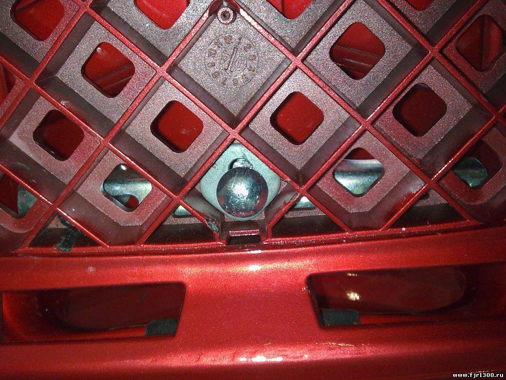

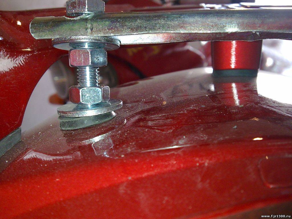

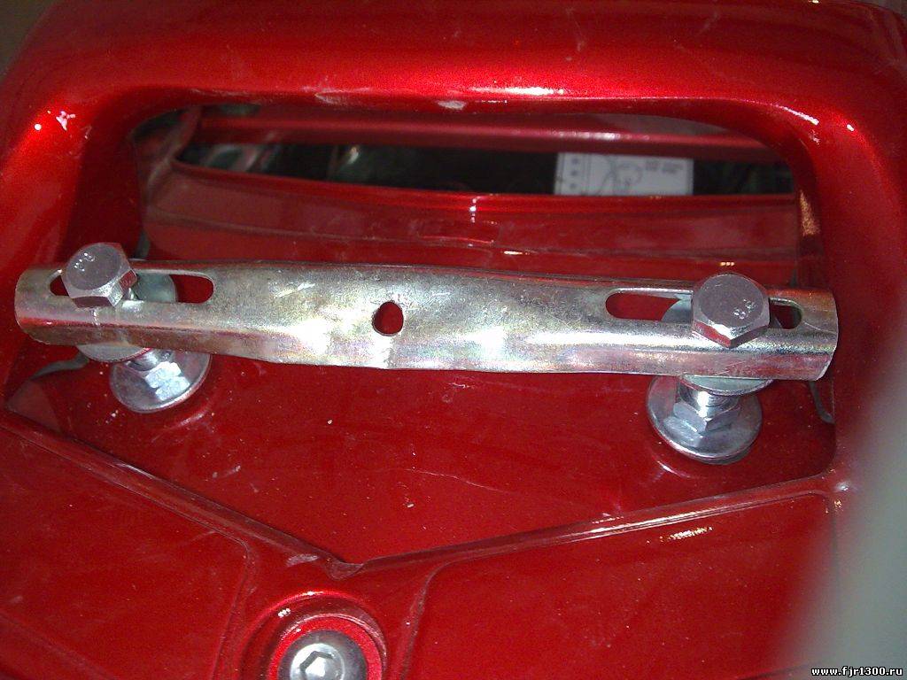

SeregaSДата: Четверг, 26.03.2009, 17:25 | Сообщение # 44
Сообщений: 175
прикрепил кофр уже на 4 точки, 2 как и было за багажник и 2 за основание багажника...

DimKAДата: Четверг, 26.03.2009, 18:32 | Сообщение # 45
Сообщений: 78
Серега, можешь сфотографировать площадку целиком без верхней крышки? Сверху и снизу желательно.
