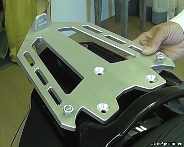

ЭлектрикДата: Пятница, 19.04.2019, 11:44 | Сообщение # 516
Сообщений: 15

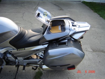

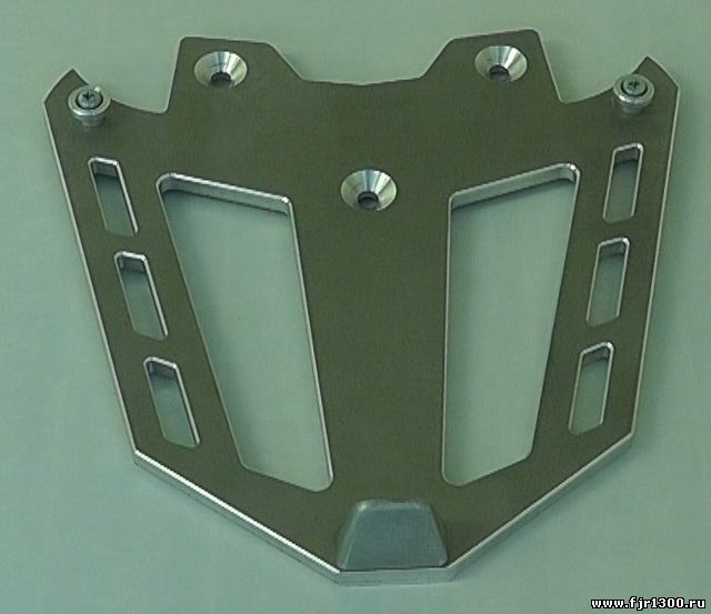

Как говорится-выкурил всю тему, все 35 страниц. Попробовал найти на других ресурсах. Так и не нашёл нужной мне информации. Вопрос вот в чём: Ставил кто нибудь площадку для кофра на штатный багажник FJR 2003 года но ещё первой генерации? Везде меняют полностью багажник. Неужели штатный настолько хлипкий? За время поисков ни одной фотки даже не попалось на глаза с площадкой на штатном багажнике. Багажник с площадкой на сегодня стоит от 8,5т.р. площадка отдельно 2,5т.р. Есть ли смысл платить за багажник, если можно площадку поставить на штатный (конечно если можно). Если есть у кого информация - поделитесь.
CoverДата: Пятница, 19.04.2019, 14:37 | Сообщение # 517
Электрик, на штатный надо ставить штатный кофр.
Если ставишь кофр с Монокеем, то лучше поменять всю площадку. На крайний случай есть решение: поставить через проставки сверху фрезерованную подставку под кофр.
Если интерес есть, пиши, скину фотки. Скажу где делают, или свою, слегка бу отдам.
ЭлектрикДата: Пятница, 19.04.2019, 14:43 | Сообщение # 518
Сообщений: 15
Подозреваю, что фрезерованная площадка будет не на много дешевле багажника в сборе. Да и не только в цене дело. Здесь ещё вопрос о прочности и надёжности штатного?

Не понял как тут отвечать (цитировать) оппоненту? COVER, скинь фото своего багажника (плиты). Глянуть как оно на моте выглядит.
CoverДата: Пятница, 19.04.2019, 15:49 | Сообщение # 520
Электрик, по надежности отлично. По цене да, ты прав, сопоставимо.
Прикрепления: 5717254.jpg (203.0 Kb) · 9608622.jpg (228.4 Kb)

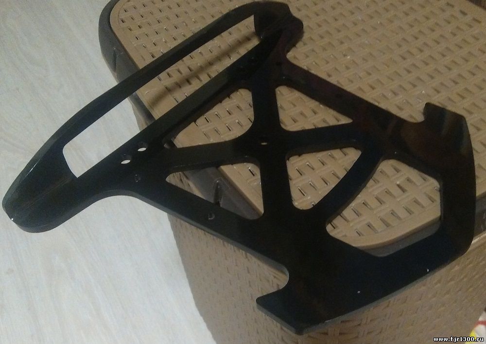

CoverДата: Пятница, 19.04.2019, 15:58 | Сообщение # 521
Вот еще нашел
Прикрепления: 5392062.jpg (37.5 Kb) · 5902319.jpg (42.4 Kb)

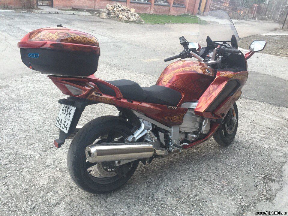

ВоюшДата: Вторник, 21.05.2019, 05:24 | Сообщение # 522
Сообщений: 13
Под родной кофр после поломки "заводской" площадки заказал вот такую
Прикрепления: 8077430.jpg (83.2 Kb)
