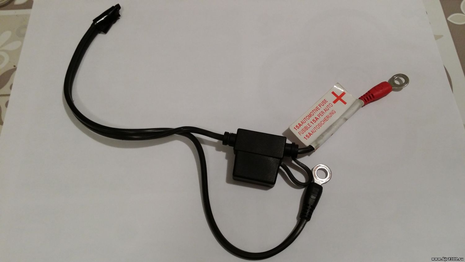

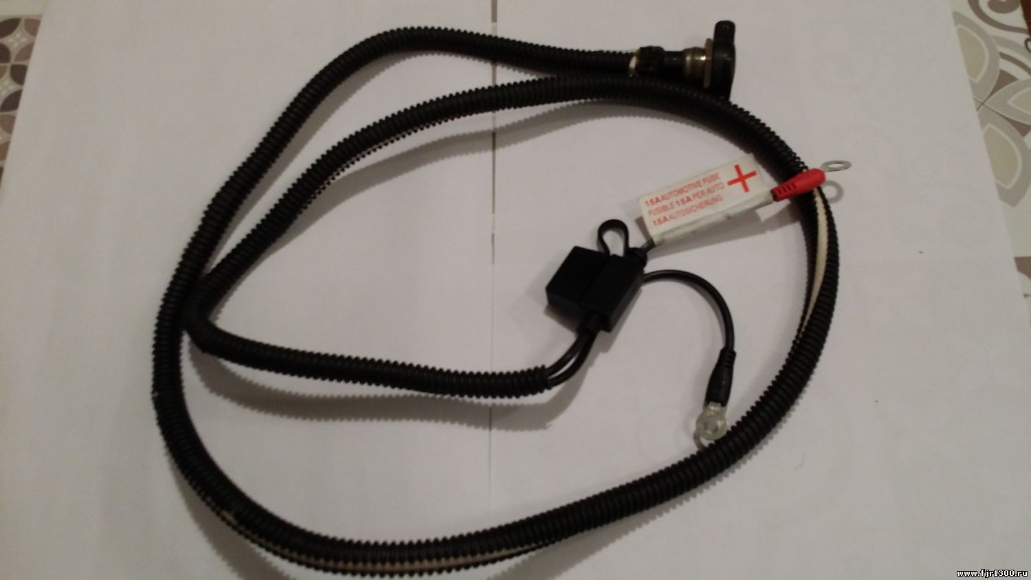

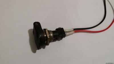

Хочу добавить свою небольшую, но полезную (на мой взгляд) самоделку.
На клеммах аккумулятора обнаружил прикрученную японскую "соплю", которую обычно используют для зарядки АКБ:
Сделана красиво, с предохранителем на 15А.
Я решил сделать 2в1.
Пользуюсь в холодное время BMW-шным жилетом с подогревом (есть про этот чудесный девайс обзор у Бориса Ланина). На предыдущем моте была выведена соответствующая по разъему розетка.
Я их аккуратно спаял, использовав нормальный провод и поместил все это в оплетку проводки автомобиля.
Завтра все это проведу под баком с правой стороны. Розетка для подключения жилета будет жить под сиденьем водителя. Во время движения её можно будет использовать по назначению, для обогрева себя любимого. Во время длительных (зимних или летних) перерывов в эксплуатации эту розеточку я планирую использовать для подзарядки АКБ, поскольку подключена она напрямую к аккумулятору.
P.S.: Как-то пробовал подключиться для заряда АКБ к штатной розетке, расположенной в левом бардачке - увы. Она подключена через релюху, и активна только при включенном зажигании...
P.P.S.: Ребята, кто здесь электрики - дайте свою компетентную оценку моему творению?
Главный принцип медицины - "Не навреди". Не принесут ли случайно вреда мои действия?
Я имею в виду то, что потребитель тока (жилет с подогревом) будет подключен не через реле, а напрямую?
