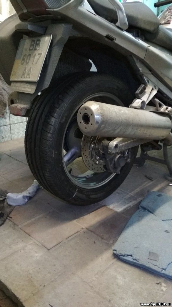

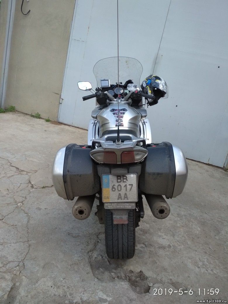

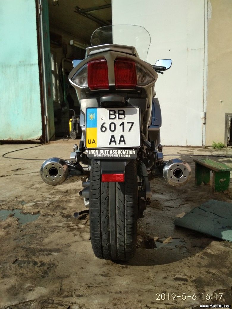

Катаю Toyo Extensa HP 205/50-17 со 2 мая,прошла около 7000 км.Давление 2.2 Бар.Всё Ок.Рулится немного тяжелей чем мото резина ,держит,тормозит отлично.В режиме полный газ на второй, третьй при разгоне повиливает хвостом,за 200 км/ч чуть раскачивает.Поскольку крейсер 150,не парюсь.

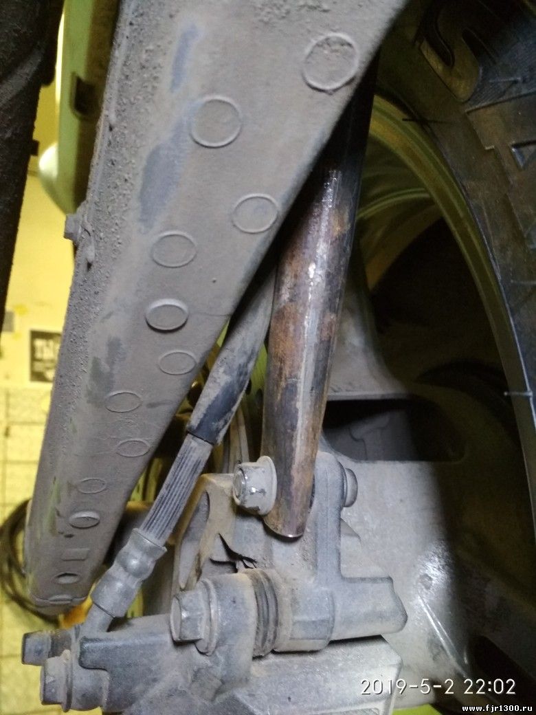

Тягу на тормоз,сделал из 20 мм стальной трубы,в торцах гайки на М10.Потом покрасил

Рома! Раскажи как на развязках рулится. и длинных ходовых поворотах?
ХохолДата: Вторник, 03.09.2019, 23:44 | Сообщение # 37
Сообщений: 112
и по дождю как? не всплывает?
электроникДата: Среда, 04.09.2019, 06:28 | Сообщение # 38
Все Ок.В поворотах ложится до подножек,по дождю по мне ,так получше мото резины.

чет тема умерла...хотелось бы знать как ситуация с авто резиной сложилась спустя время и пройденные километры
электроникДата: Четверг, 21.01.2021, 20:46 | Сообщение # 40
Sadretinov, Чё нравится,тыс 20 прошел,почти как новая.На мото резину не вернусь.
