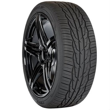

На моем Фыжере задняя резина приказала долго жить и полезла кордом и стальными нитями. Стояла Pirelli GT. Начал искать что поставить и блин... получается что при моих пробегах я каждых 3 месяца должен тратить по 600-700 баксов на смену резины. Как бы... не мало.  Тут еще дороги гавно. Бетонка с ребристой поверхностью жрет резину на ура + высокая температура.
И... пришел я к страшному... к темной стороне (Dark Side) Так в Америке называют последователей езды на автомобильных шинах вместо мотоциклетных. Есть у них сайт, где собрана база данных мотоциклов и автошин подходящих для установки на мотоцикл. https://darkside.nwff.info/
На треке я не гоняю, пробеги в основном по прямой  и почему бы не попробовать подумалось мне.
В итоге купил Toyo Extensa HPII 205/50-17
Специально выбирал симметричный  рисунок.  Встала она мне со всеми налогами 105 баксов.
Что хорошо в Америке на каждую резину есть данные по предполагаемому износу, управляемости в сухую и мокрую погоду. Износ обозначается UTOQ и у этой шины он равен 500. Это шина в 5 раз более износостойка чем некий эталон. Сам производитель гарантирует 45000 миль пробега. (около 70т км) Для мотоцикла - за глаза.
Резина встает при условии замены Brake Arm ( не знаю как по-русски) Стоковая очень толстая. ( Такая алюминиевая штука, которая присоединяет тормозной суппорт к раме)
 Я заехал в местный аналог Леруа, купил там алюминиевую пластину, сделал 2 штуки для прочности, просверлил дырок и поставил вместо родной детали.
Дальше мотошиномонтаж и вуаля.
Ракурс выбрал устрашающий, но на самом деле нигде не трет и все хорошо.
По управляемости все ок. Я не ощутил дискомфорта в поворотах, на скорости около 200кмч тоже все ок. Конечно, ощущается чуть по другому, но разница не больше чем когда я на авто менял летнюю резину на зимнюю.  Заехал даже в местное ГАИ и навернул пару десятков кругов по площадке для тестирования на мотокатегорию (похожа на нашу - змейка, габаритный круг) - все ок.

Фото с других проекций есть?
