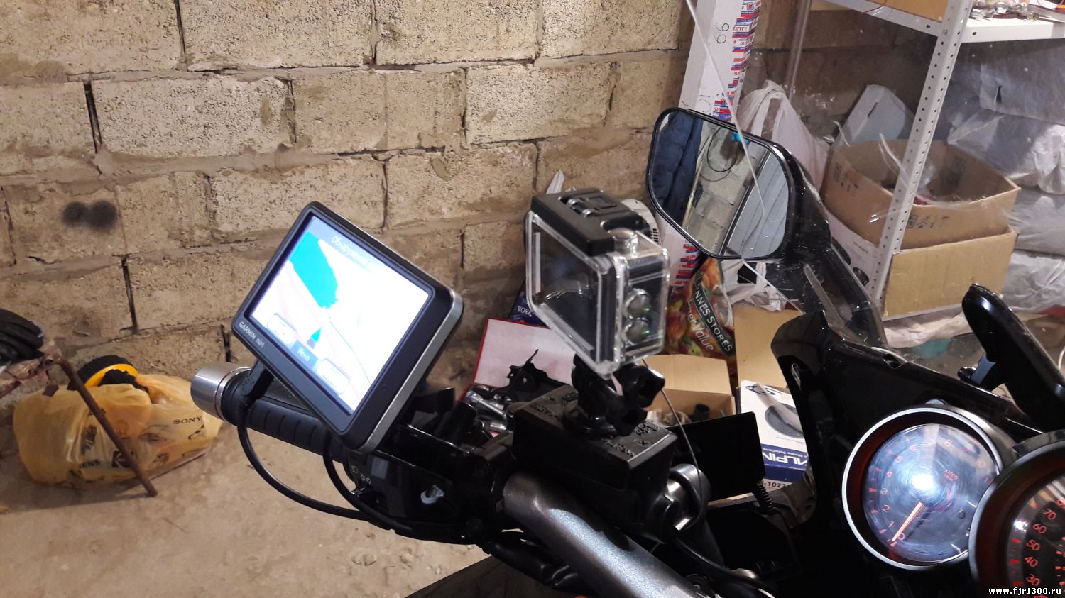

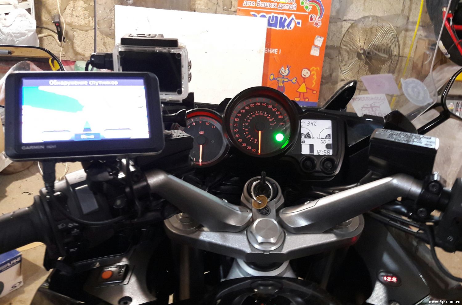

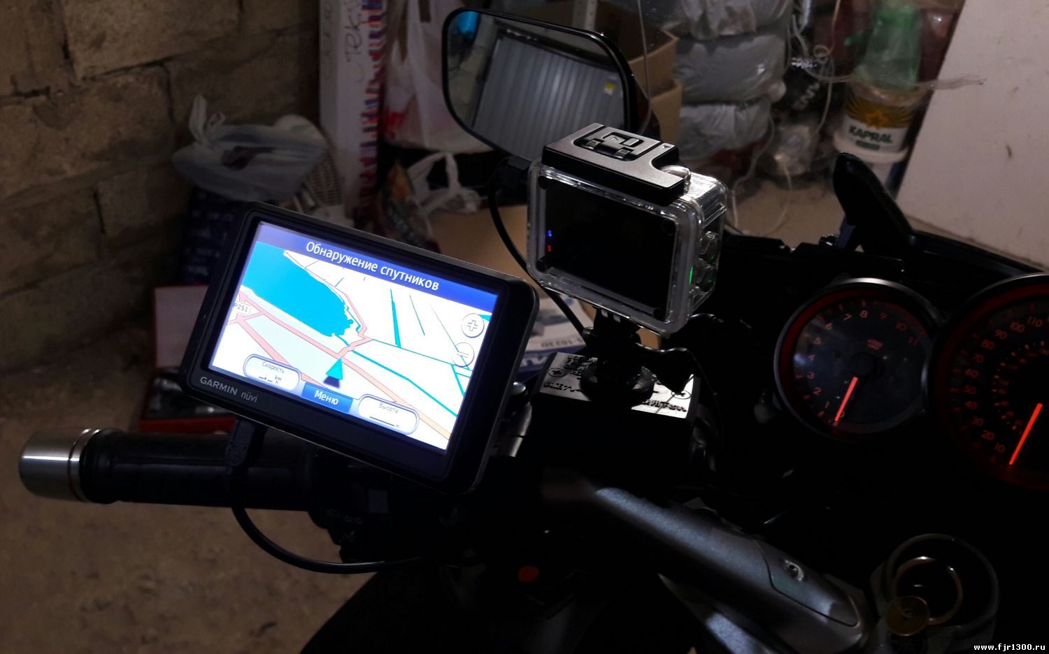

Big_14Дата: Суббота, 25.06.2016, 17:12 | Сообщение # 26
В прошлый сезон намучился плохим приёмом сигнала спутников китайским мотонавигатором. В конце концов это изделие вообще издохло в Грузии, отобразив на экране прощальный "матрас")).
Поэтому взамен захотелось Garmin, но цена мотонавигаторов этого бренда космическая. Возникла идея взять гораздо более дешевый навигатор Garmin предназначенный для автомобиля и сделать его водонепроницаемым.
Для этого на авито за 4 т.р. был куплен б.у. навигатор модели nuvi 715.
Гаджет был полностью разобран. Удалены разъёмы для наушников и внешней антенны, кнопка включения/выключения питания, контактная пластина для кредла. Все отверстия в корпусе под них были заглушены герметиком. Отверстия под динамик проклеил изнутри пластиком от упаковочного блистера-стало тише, но на мотоцикле один фиг не слышно ничего.
Для организации внешнего питания к плате был припаян и выведен наружу кабель с разъёмом от сломавшегося китайского навигатора. От него же использовано крепление к рулю. USB для связи с компьютером тоже сделал внешним с помощью удлинителя.
Для вклейки экрана и сенсора в корпус, а также сборки половинок корпуса использовался чёрный силиконовый герметик. Проём в корпусе для карты памяти загерметизировал полоской из очень липкой ленты ПВХ.
Под серьёзные дожди пока не попадал, но мойку мотоцикла навигатор переносит нормально.
Прикрепления: 9657503.jpg (171.8 Kb) · 0500919.jpg (95.2 Kb) · 3645991.jpg (149.7 Kb)
Сообщение отредактировал Big_14 - Суббота, 25.06.2016, 18:28
ДмитрийДата: Суббота, 25.06.2016, 18:10 | Сообщение # 27
Big_14, а коннектится со скалой и телефоном?
Big_14Дата: Суббота, 25.06.2016, 18:26 | Сообщение # 28
С телефоном да, с моей старой скалой q2 нет. Протокол синезуба у этого навигатора a2dp.
