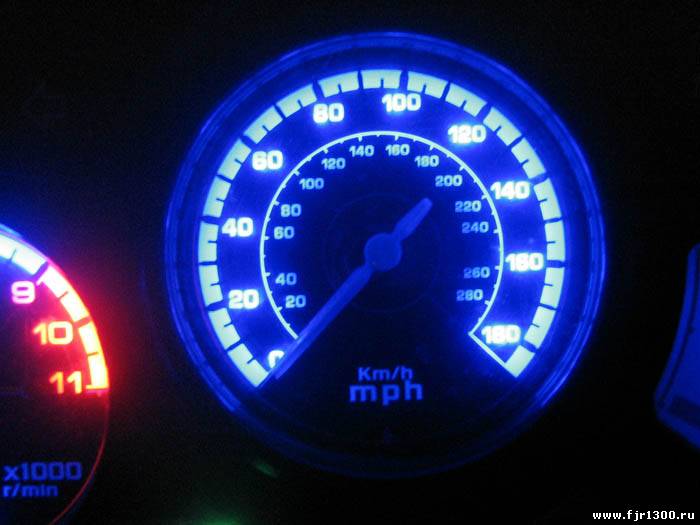

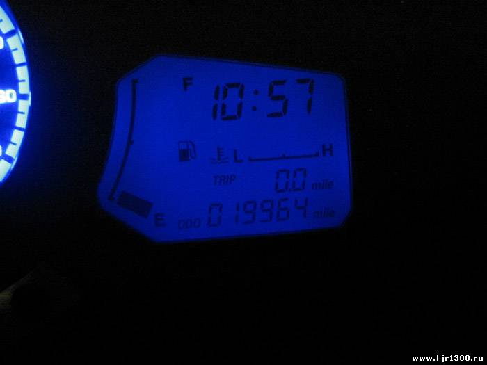

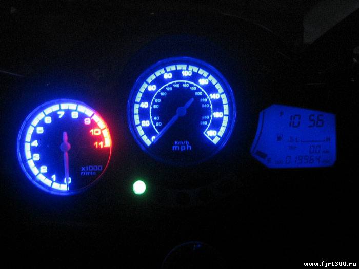

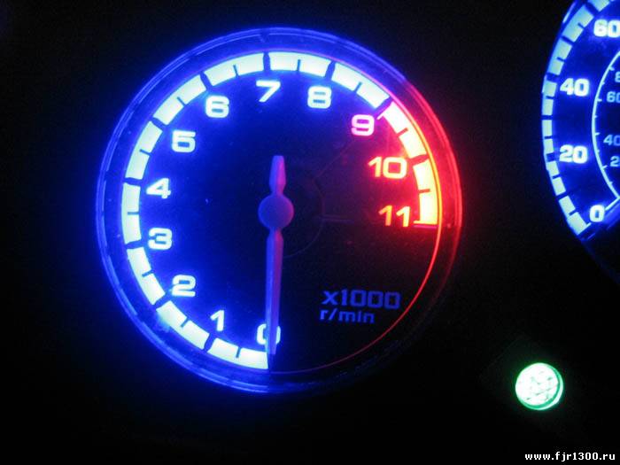

Собственно
http://www.fjrclub.ru/viewtopic.php?f=6&t=26
Прикрепления: 8808489.jpg (72.3 Kb) · 0900539.jpg (71.7 Kb) · 4543194.jpg (68.2 Kb) · 8476728.jpg (63.3 Kb)

По моему слишком ярко,будет ночью слепить.Голубая подсветка не есть гуд,мне кажется SMD светодиоды(куча)требуют навыков монтажа,изготовления плат для их установки.Оба моих фиджера пробежали по50т.км,ни одна лампа в щитке приборов не перегорела.Думаю в 10 раз проще заменить лампы сверхяркими белыми светодиодами с углом свечения 180 градусов.

Все нормально будет.Я ж говорю-фотоаппарат фотки так исказил,источник света в помещении был единственный-это свечение приборки.поэтому он так и вывел его на фотке.Родная зеленая подсветка заипала,да и не горела толком.Все же мотоцикл в возрасте,лампочки поперегорали нафиг.
Опыт монтажа,установка плат имелась у установищика.Человек протюнил не одну приборку в далеко не дешевых машинах.Дай бог до сезона дожить-встретимся как-нибудь, увидите в живую.
