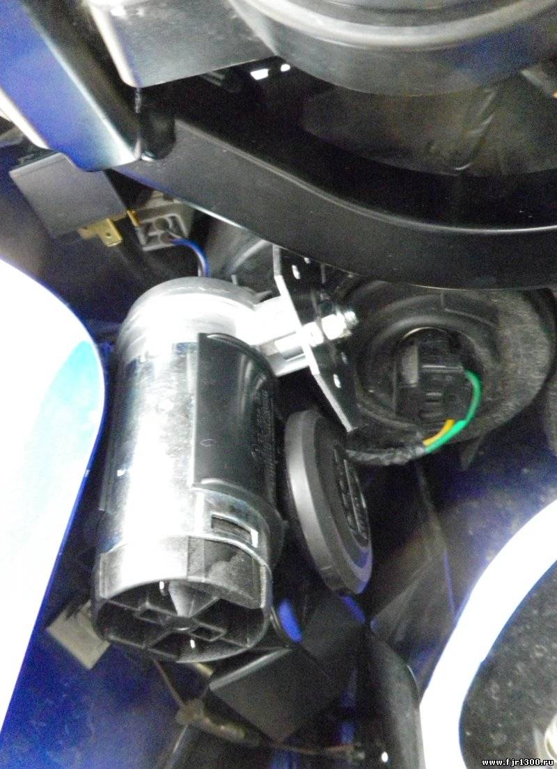

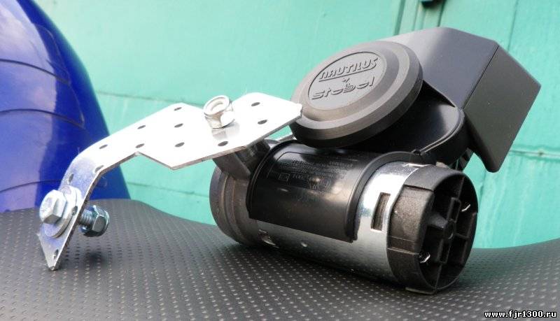

Как показал опыт, некоторые барышни, рулящие авто, успевают еще и губки красить и в мобилу разговаривать. А вот меня не всегда замечают.
Чтоб это дело подправить, я купил на ebay-е воздушный ревун - Stebel Nautilus Air Horn (около $45 + доставка).
Вставил его под пластик слева (в первой генерации фыжей там много пустого места). Штатные гуделки тоже оставил, для многоголосости. Фотки в аттаче, готов ответить на вопросы.

grommit, тема интересная. Есть вопросы.
1) Почему выбрал именно эту модель? У того же Stebel есть более компактные и вроде с тем же звуком, например серии ТМ 80, ТМ 80/2, ТМ 80 Магнум?
2) По инфе производителя потребляемый ток от 9 до 18 Ампер, предохранитель держит или менял на более мощный? И какой предохранитель отвечает за дудку?
3) Подключал паралельно родному?
grommitДата: Четверг, 10.02.2011, 16:59 | Сообщение # 6
Сообщений: 100
Quote (sobering)
На момент покупки дудки, эту модель хвалили на форуме fjrforum.com. В частности из-за того, что этот дивайс удавалось разодрать на две части (компрессор и труба) что облегчало монтаж в тесных условиях второй генерации Фыжа.
Вполне возможно, что существуют достойные альтернативы Стеблю и Наутилусу, я не изучал вопрос глубоко.
Quote (sobering)
Я подключил компрессор отдельным проводом к аккуму, через 15А (или 20А) предохранитель и реле. Реле своей обмоткой подключено параллельно штатным гудкам. Если схема не понятна, скажите - нарисую.
soberingДата: Пятница, 11.02.2011, 10:23 | Сообщение # 7
Сообщений: 44
grommit, если не в лом, нарисуй пжлста схемку. Только отметь что существующее оборудование мота, а что ты дополнительно ставил с дудкой. Покурил fjrforum.com., ни один способ установки не понравился. Ты толково поставил, но у меня последняя генерация ФЖР. Буду думать, искать. Кстати, где то там вычитал (сейчас уже не найду), что производитель гарантирует работу только при вертикальной установке, а у тебя горизонтально получилось. Хотя физически разницы нет в какую сторону дудеть, ориентация компрессора тоже на мой взгляд не критична.
