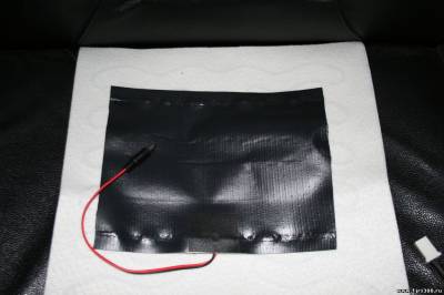

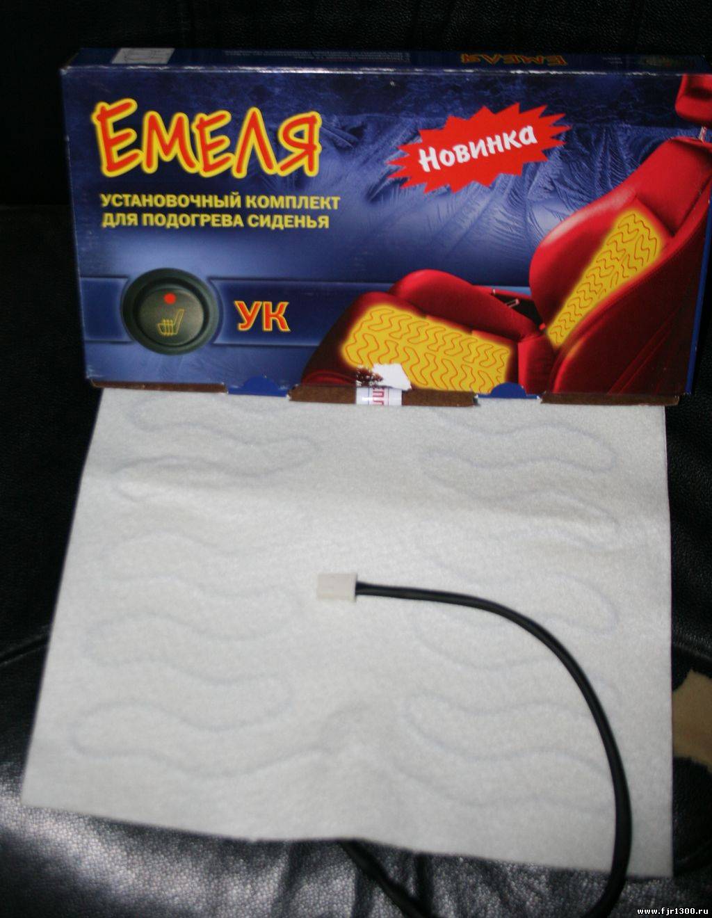

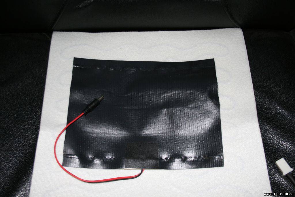

Решил установить подогрев сидений.
Для пассажирского заказал по каталогу, для водительского решил купить установочный к-т для авто Емеля, взяв из него ту часть, в которой стоит термодатчик.
Емеля
И америкосовский подогрев, на фоне емели смотрится лоскутиком smile

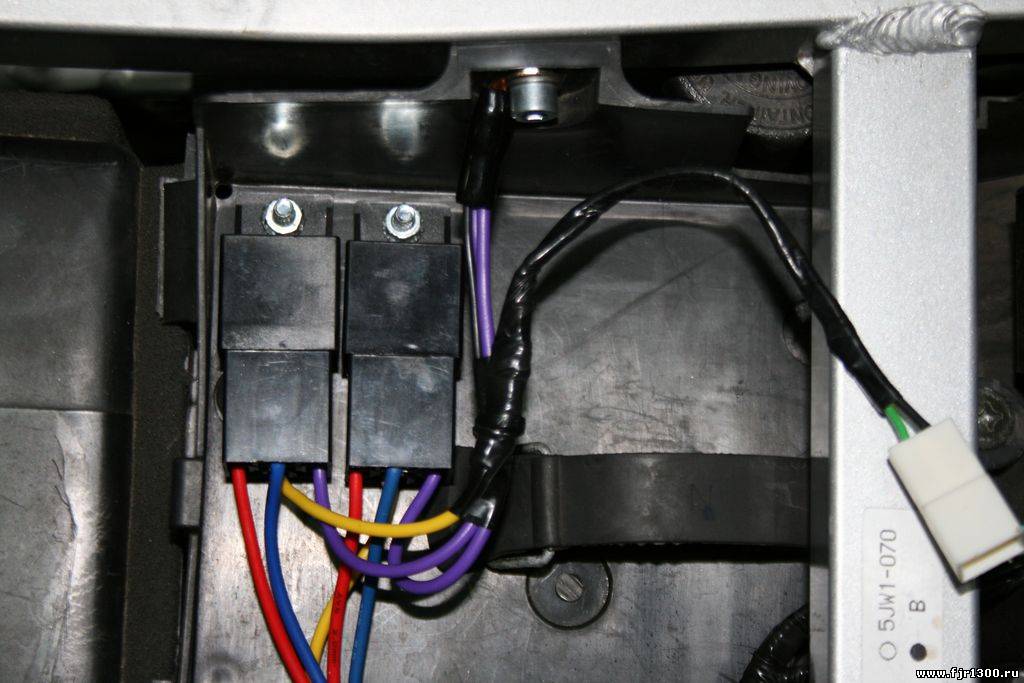

Релешки разместил под водительским сиденьем.

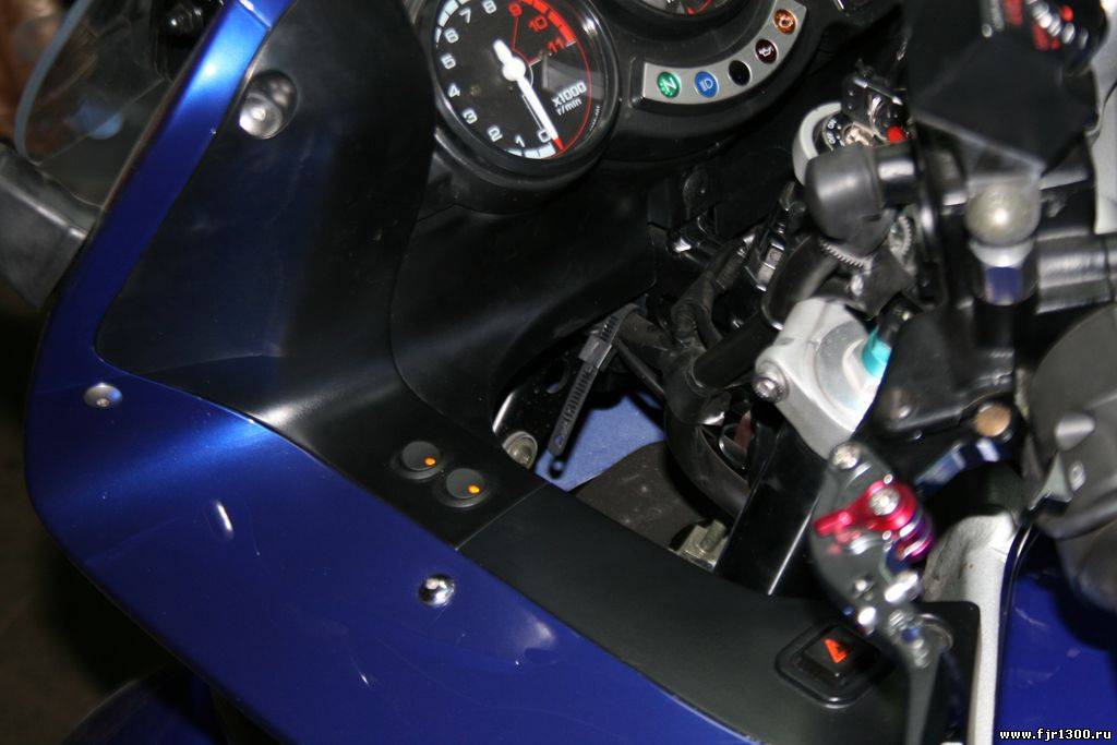

Кнопки включения подогревом расположил с левой стороны

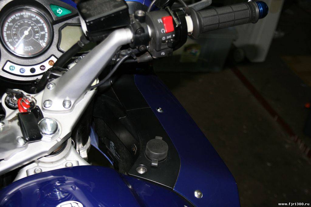

Заодно установил влагозащищенный прикуриватель
Осталось дождаться сезона и хорошенько протестировать smile

электроникДата: Воскресенье, 13.03.2011, 09:19 | Сообщение # 2
Есть чуйка что кнопки долго не проживут(вода).
AVTДата: Воскресенье, 13.03.2011, 12:45 | Сообщение # 3
Сообщений: 12
Quote (электроник)
Я думал на этот счет. Риск конечно есть. Но эти кнопки понравились как они смотрятся на байке.
Да и пульты то же не влагозащищенные, но ведь работают. Да и цена кнопки-20р, если выйдет из строя-заменить не проблема, 15 мин. работы.
