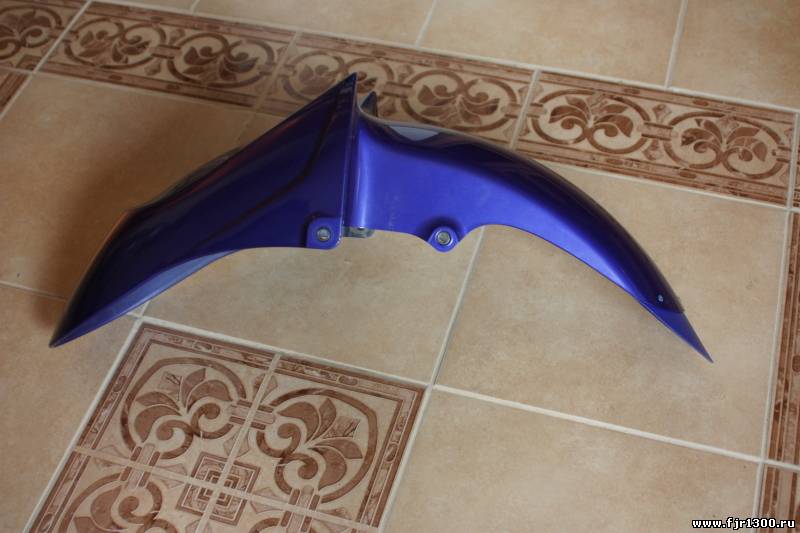

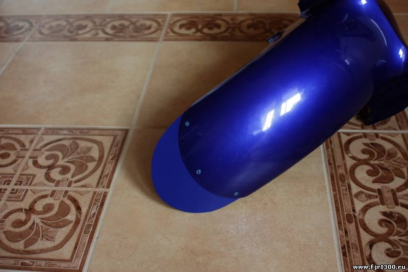

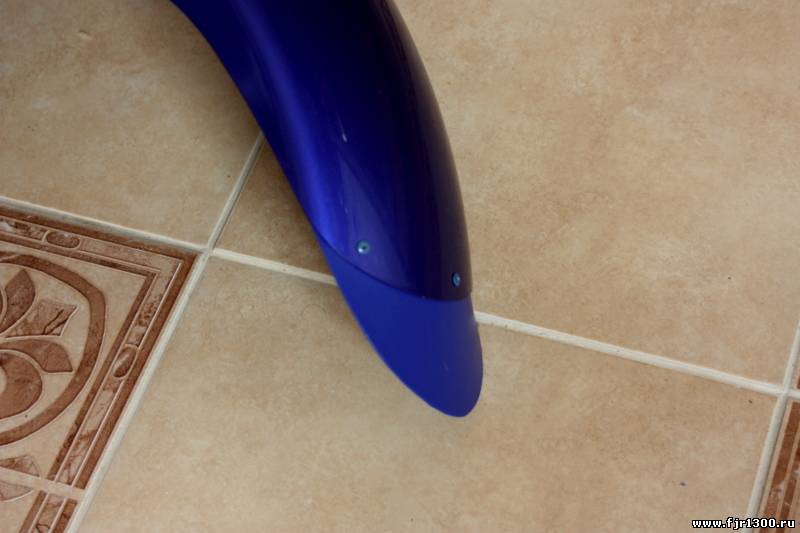

всем привет! Для многих не секрет, что не вся грязь из под переднего колеса удерживается крылом - чтото долетает и до радиатора. И со временем это "чтото" имеет очень неприглядный вид, а так же забивает соты радиатора.
Так же для многих не является секретом, что на ебее можно прикупить "фирменный подкрылок", спасающий от этих несчастий.
Дабы сэкономить, а так же хоть чем то занять свои шаловливые ручки, смастерил себе все сам:)
Идею подсмотрел у дроздоводов есличо:)
Все. Можете закидывать меня камнями гнилыми помидорами:)

Делал себе то же самое на всех мотоциклах. На ФЖР вырезал из канистры из-под масла Мотюль 300В. Масло поменял, и канистра пригодилась. Три заклёпки - и порядок!!!

А я еще заклепки в цвет взял - синие cool
