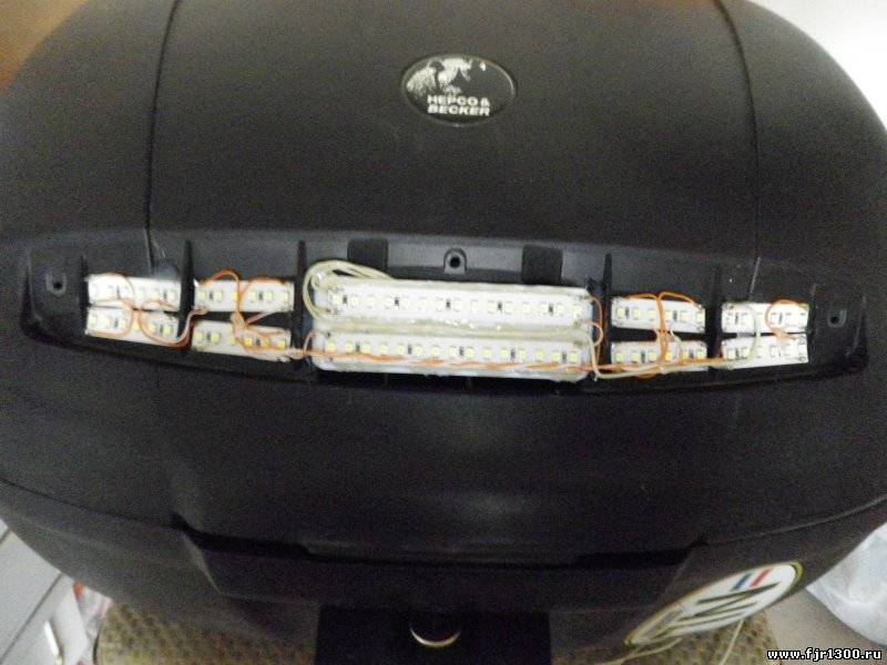

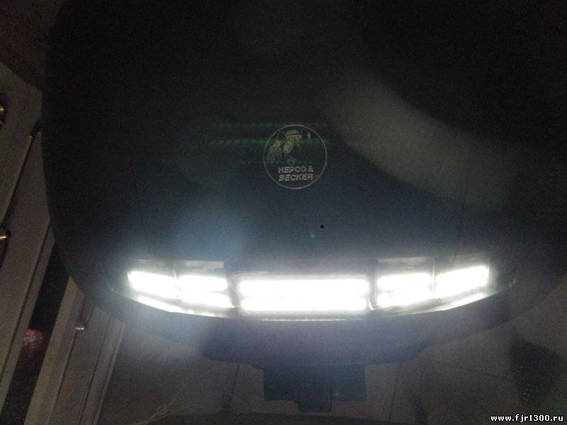

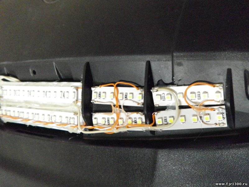

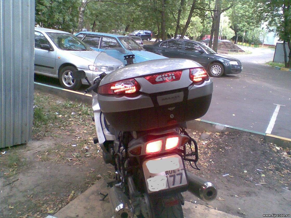

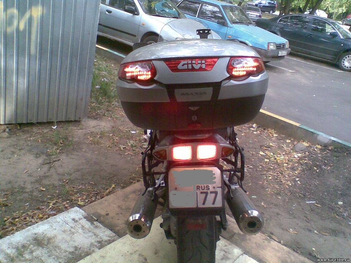

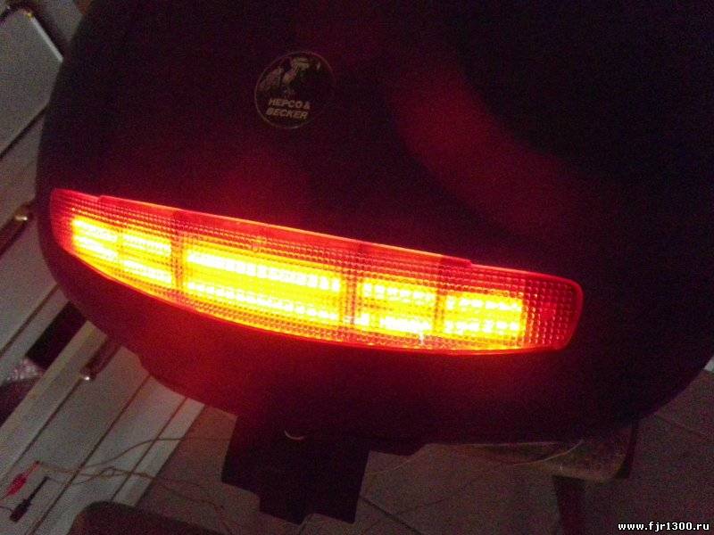

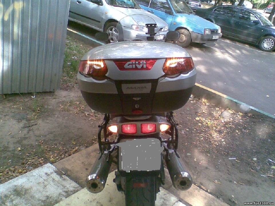

Для лучшей видимости меня на трассе вкрячил плоские светодиодные полоски (с dealextreme.com) под отражатель верхнего кофра. Запитал от штатного заднего фонаря через три одноконтактных автомобильных разъема (разъемы нужны для снятия кофра).
Платы светодиодов приклеил к кофру горячим пластиком из пистолета.
Центральная полоска - габариты, а две крайние - тормоза.
Фотки в аттаче.

У меня тоже кофры HEPCO & BECKER,сам давно задумывался над данным девайсом.Вот только как решать вопрос со съёмом кофра,делать быстросъёмный разъём и потом убирать его под сидушку?
grommitДата: Среда, 18.05.2011, 23:50 | Сообщение # 3
Сообщений: 100
Quote (Leo77)
Я купил три одноконтактных разъема от авто, врезал их в проводку между кофром и штатным фонарем. Эти разъемы болтаются под задним сидением.
Leo77Дата: Четверг, 19.05.2011, 20:22 | Сообщение # 4
Сообщений: 42
Понял,надо будет заморочиться надосуге!

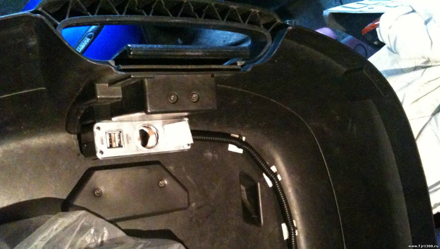

Для зарядки телефона\гарнитуры в дальнобое, приделал к кофру пару USB портов. Раньше использовал порты снаружи, но практика показала что в дороге гораздо удобнее заряжать электронику внутри кофра.
Питание от габаритов тк нагрузка пока что слаботочная. Но правильнее конечно запитать зарядники напрямую от аккума (через реле с включением от зажигания).
На фото вид сверху на открытый задний кофр. Долго искал удобное место для блока портов-прикуривателей с тем, чтобы вставленный прикуриватель не мешал закрываться кофру. В итоге прикрутил блок болтами к задней стенке кофра, около замка.

электроникДата: Понедельник, 07.05.2012, 21:26 | Сообщение # 6
grommit, Всё отлично,но почему белые диоды?Красные через красный светофильтр намного ярче.
grommitДата: Понедельник, 07.05.2012, 21:38 | Сообщение # 7
Сообщений: 100
Насколько помню, только белые светодиоды мне попались в удобоном (плоском) форм-факторе. Под отражателем места мало.

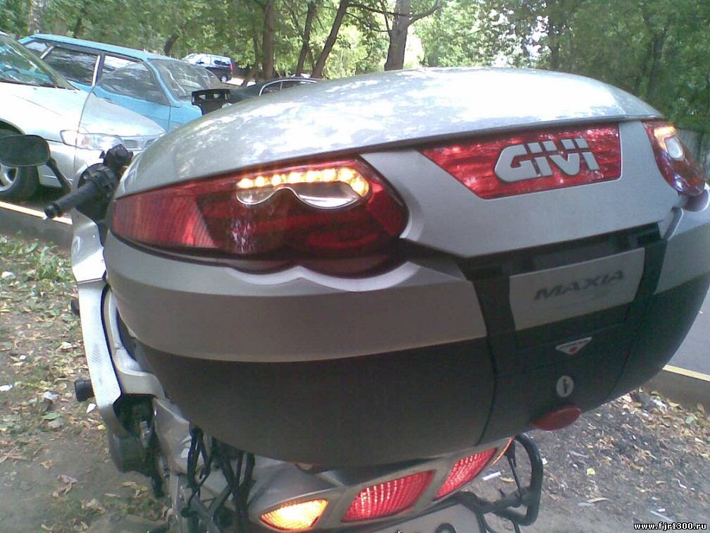

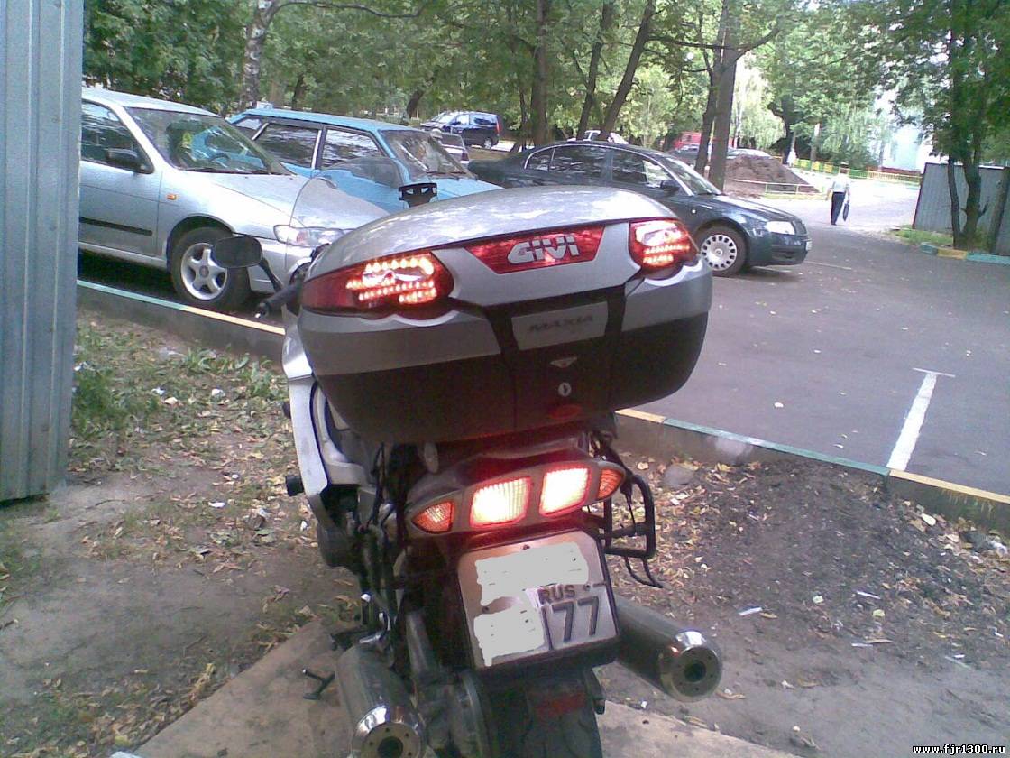

Ну и вот какая хрень у мня вышла на стоп и повороты.
