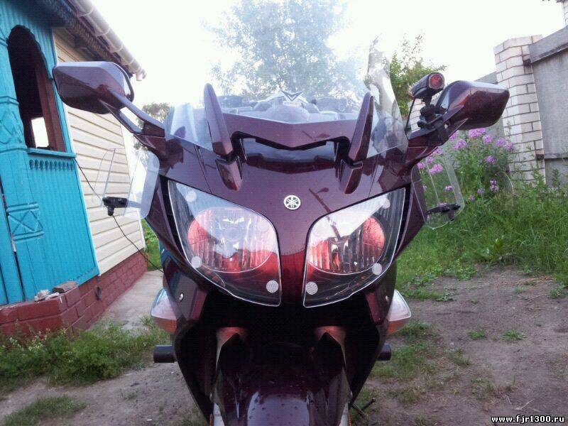

В общем не смотря на колхозность и аляповатость этих штуковин вынужден признать их высокую эффективность, но не в положении, как на картинке, а в положении вдува встречного воздуха внутрь обтекателя, только въезжаю в пробку или населёнку, когда жарко, поворачиваю и как будто кондиционер включил smile Всё брюшие и то, что под ним, приятно охлаждается. На моцы до 06 года очень рекомендую, да и после тоже.
Купить их можно тут bakerbuilt.com
Прикрепления: 5383478.jpg (105.3 Kb)

Lottos, Спасибо за ссылку, тоже заказал, очень актуально в такую жару, но пока дойдёт там уж осень, значит ставить зимой буду. Как ставил? Много курочить надо?
И я не понял, чем отличаются за 61 и 71 бакс?

Дмитрий, ставятся проще пареной репы, на винтик крепления пластика в месте сгиба лобового пластика. Единственный момент - справа мне не хватило длины этого винтика и пришлось подобрать другой.
Также ещё один момент - в положении как на фото стёклышки напрямую упираются в пластик и его царапают, надо сразу делать какие-то подкладки, толстый прозрачный скотч например или что-то подобное.
Чем отличаются - фиг знает.

слушай,а защиту фар где брал?

mehanik89, тута http://www.motorcyclelarry.com/index.php?main_page=index&cPath=5
