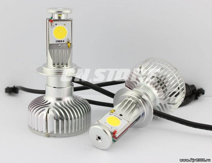

Дабы не создавать новую тему:
Никто на практике не использовал такое изделие китайских мастеров?
Судя по описанию (и цене) - должно составить конкуренцию би-ксенону!
Живёт на Ебей под названием 2x 2000LM H7 White 25w+10w Car Fog Running LED Light HeadLight Fog DRL Cree 1512
