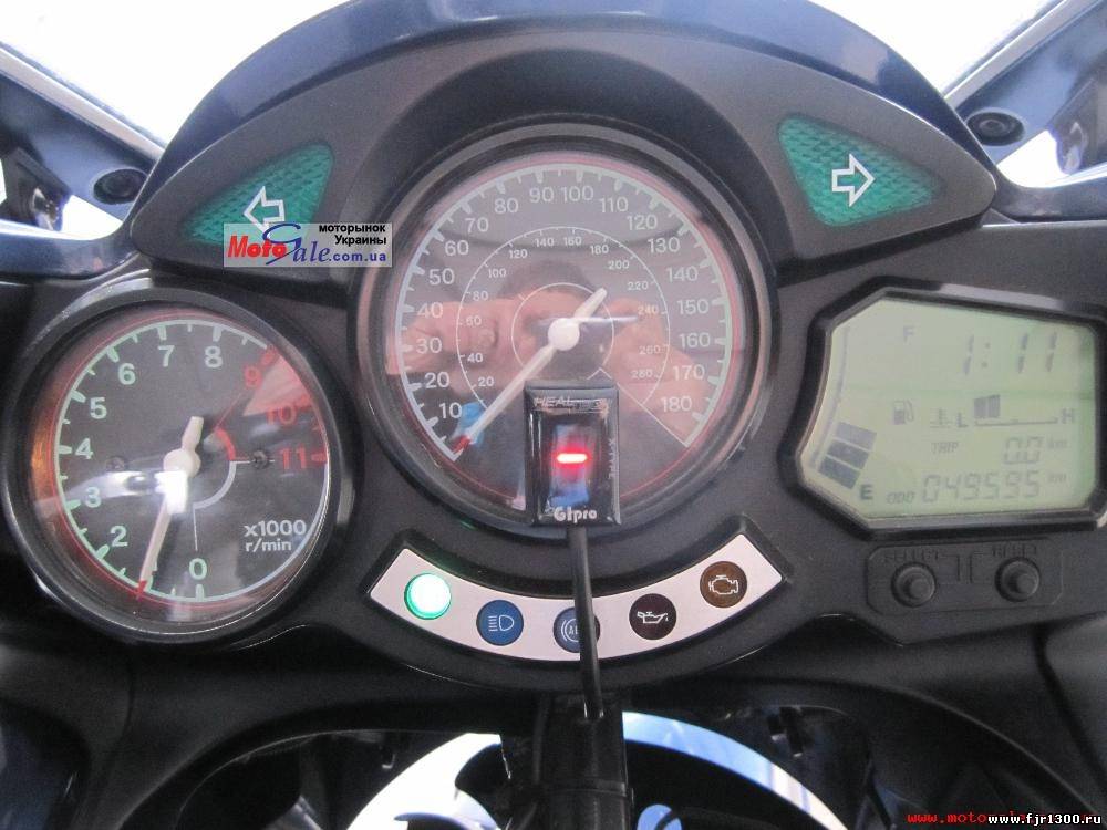

djsimДата: Четверг, 28.03.2013, 00:31 | Сообщение # 5
Сообщений: 6
У меня стоит. Работает без нареканий.
Прикрепления: 1080977.jpg (166.5 Kb)
