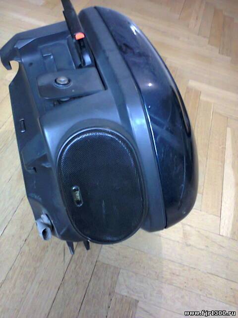

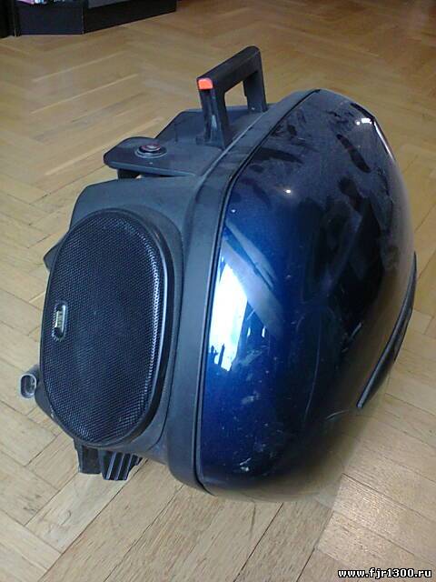

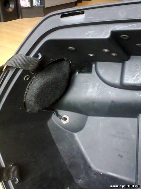

все руки не доходят до фото....
 так выглядят динамики на кофрах и внутри...
высокочастотные впереди выложу позже....  но там вариантов масса, все зависит от вкуса, а на вкус и цвет... как известно...   smile

Lark, Герметичность не страдает?

электроник, не-а   smile  сделано достаточно аккуратно, если посмотреть на фото, где кофр изнутри - провод уходит в разъем, который снаружи на эпоксидке  (разъем герметичный), где-то нашли согнутый под 90 градусов.
  фото ниже.
ставлю кофр и соединяю разъем, который прячу (когда нет кофров) под задним пластиком.
  да, забыл:   возле регулятора подогрева ручек - переменный резистор с выкл.  - включение усилка и громкость...

вокруг динамика подиум сделан, для герметичности и для эстетичности...
   догадываюсь, что его делали по месту под каждый динамик...
и впереди тоже небольшие подиумы под высокочастотники

Lark, Уголковый разъём - цоколь от лампы НВ4,толково придумали,диффузор динамика не промокает?

точно, разъем - это цоколь
диффузоры не промокают, динамики яхтенные, они еще и тонкие конструктивно...
  на ходу - звучит как голда, все вокруг радуются, особенно в пробке  smile

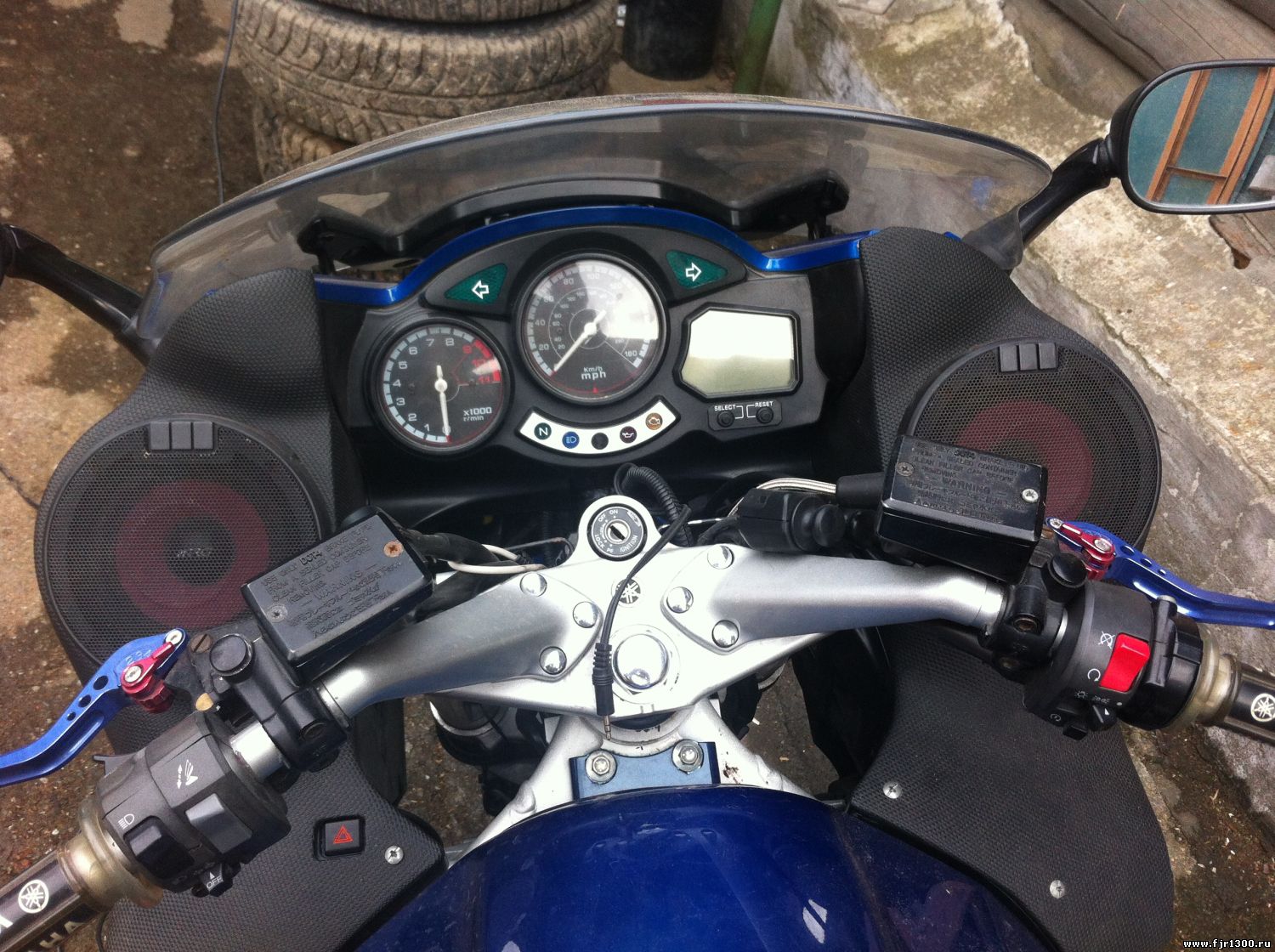

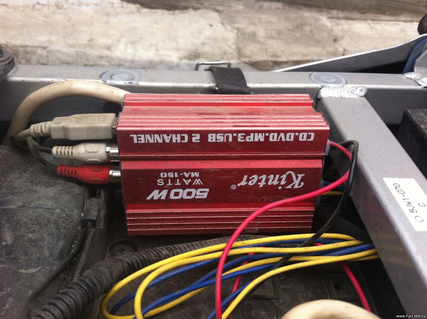

установлена бюджетная аккустика NRG, усилитель разместился под сиденьем, источник звука - любой носитель, подключаемый через 3,5 мм разъем. Качество довольно таки сносное для мотоцикла, становится абсолютно бесполезным на скорости свыше 70-80 км/ч.

а фотки пищалок и усилка будут? Тоже планирую омузыкалиться )

сегодня выложу фотки усилка и вид спереди.

Космонафт, вот фотки усилка и акустики в подиумах. По поводу усилка, думаю заявитель "немного" приврал, что максимальная мощность составляет 500 Вт, акустика NRG CS-A2113.
К усилку можно подключить любое устройство через RCA, так же есть USB выход, только для зарядки мобильных усройств.
ссылка на усь: http://www.ebay.com/itm....26ff238
