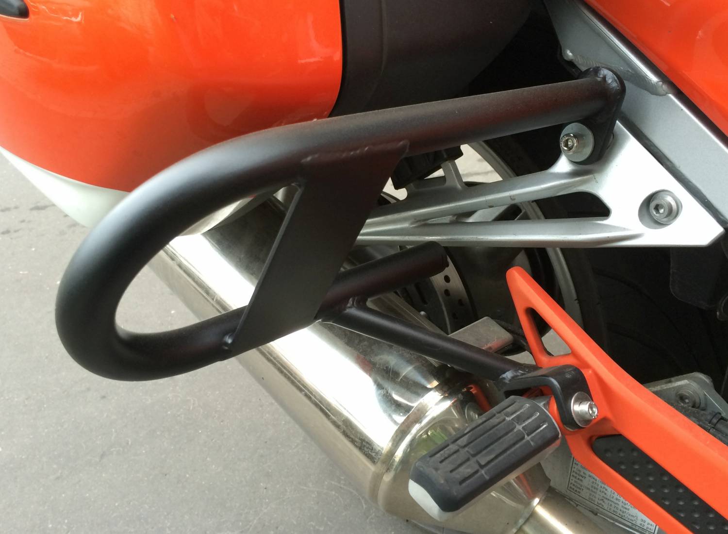

slam_jackДата: Пятница, 11.07.2014, 21:23 | Сообщение # 50
Сообщений: 46

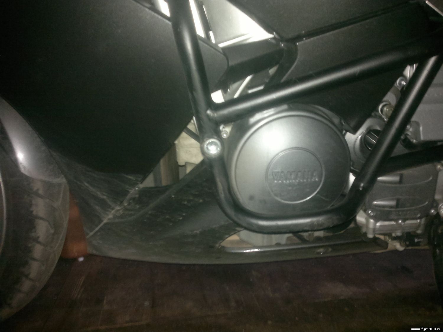

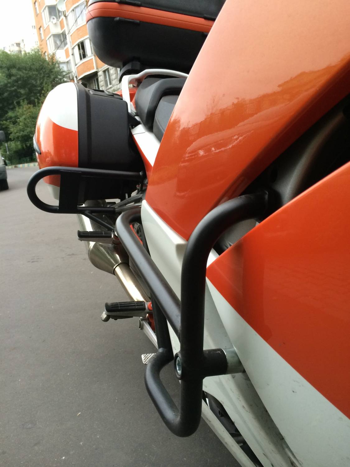

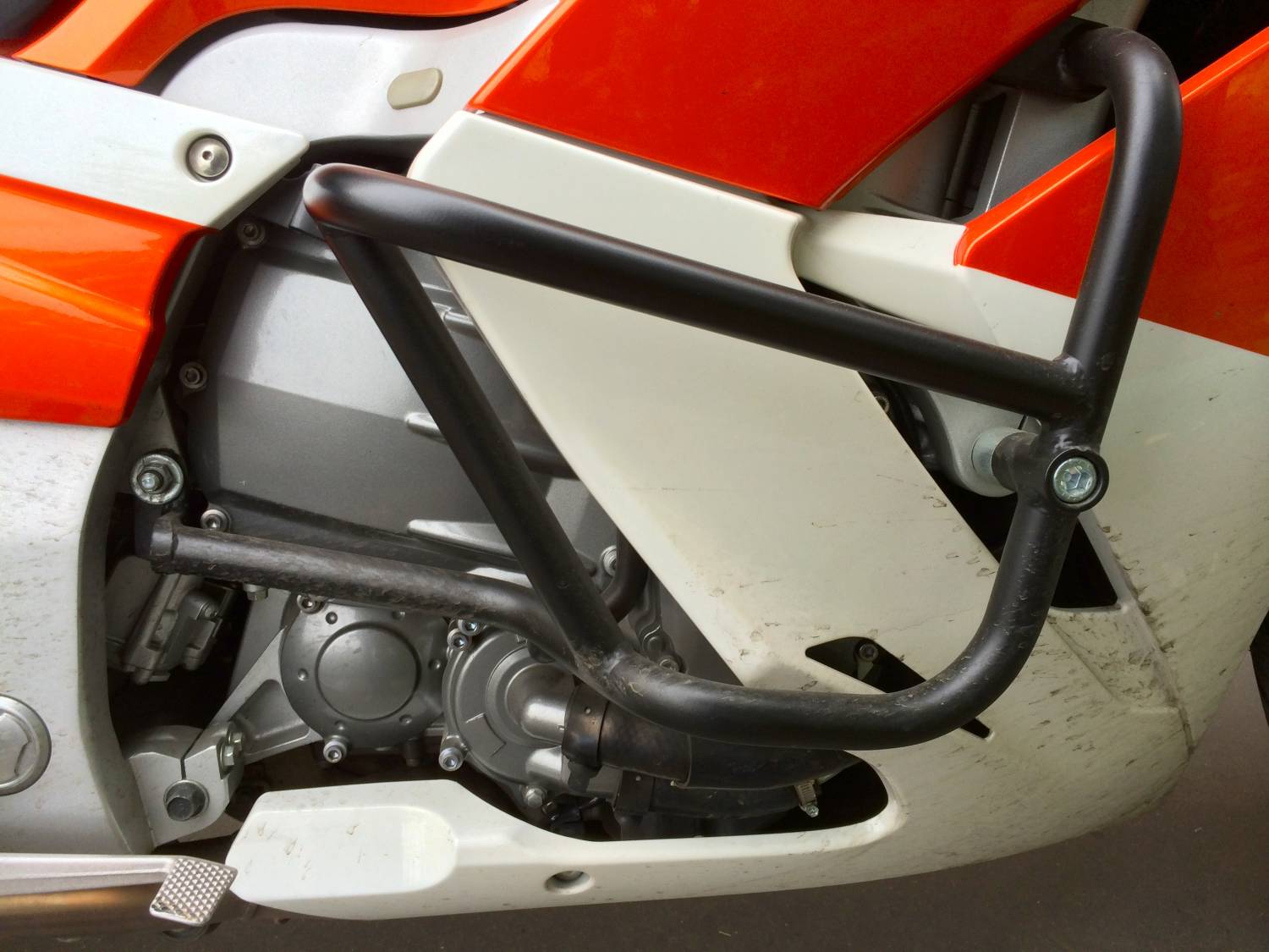

По дугам, личный опыт. Из всего пересмотренного, самые компактные и не портящие вид это серия Canyon Cage от MCEnterprise USA http://www.mcenterprisesusa.com/products/search/dsp_searchForm.cfm
Передние дуги с доставкой и США — в районе 11 000 тыщ
Задние с доставкой — в районе 6000
Очень качественные, легко ставятся, ничего сверлить не нужно. Вкручивается к раме, вполне надежно.

ДмитрийДата: Пятница, 11.07.2014, 22:20 | Сообщение # 51
slam_jack, передние понравились, сделано с умом и красиво, а вот задние - это ваще полная хрень ИМХО, самая широкая точка мота + не имеют демпфера, т.е. в случае касания с препятствием сразу рвётся подрамник и кофр не спасут и удар будет чувствительней. Имеют смысл, если Вы часто роняете мот на месте... smile

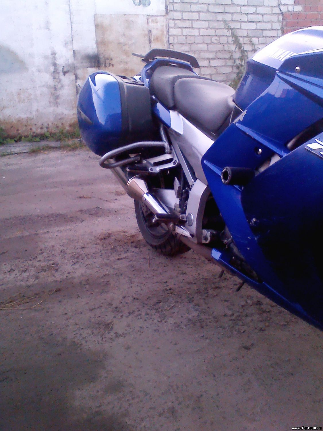

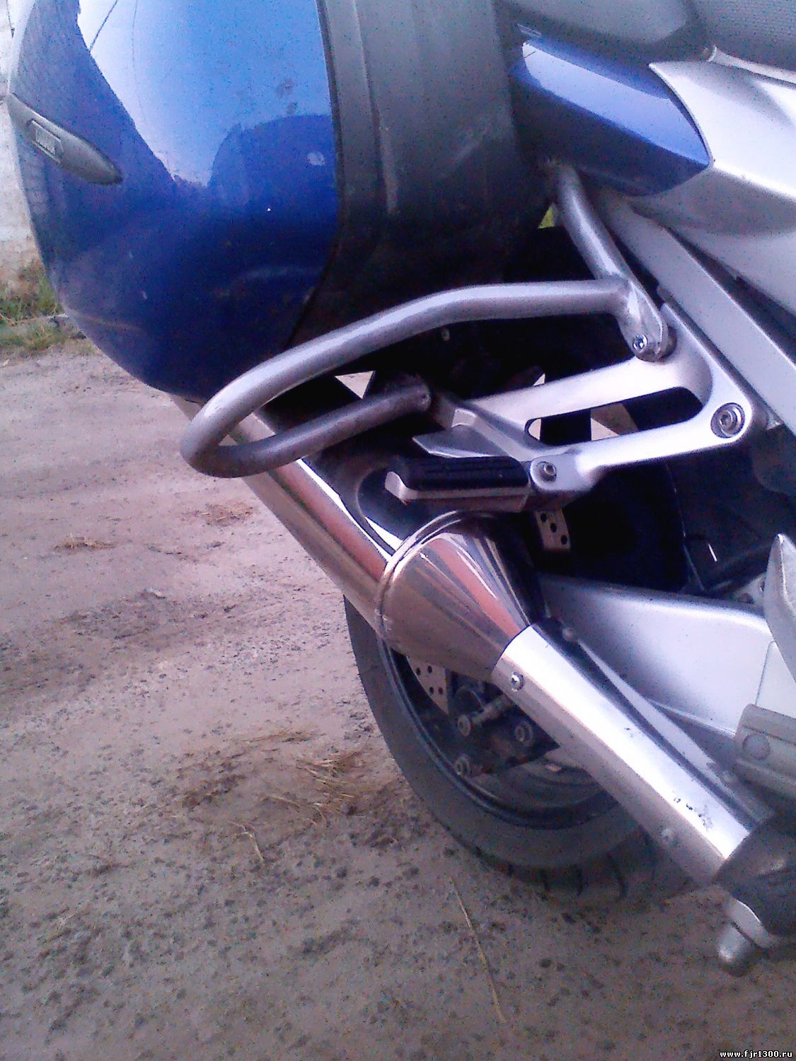

вот кому интересно прифигачил
(основное назначение сберечь кофры от завала на месте)

slam_jack, у меня такие-же.
задние не ставил пока, а передние на месте.
и правая и левая дуга уже защитили меня от ненужных трат!!!

maxtuchinskyДата: Понедельник, 25.08.2014, 14:52 | Сообщение # 56
Сообщений: 170
думаю что энергию удара размазывают между основанием хвоста и кронштейном глушителя -подножкой, несильные удары от падений на месте и на малой скорости ей по зубам ИМХО

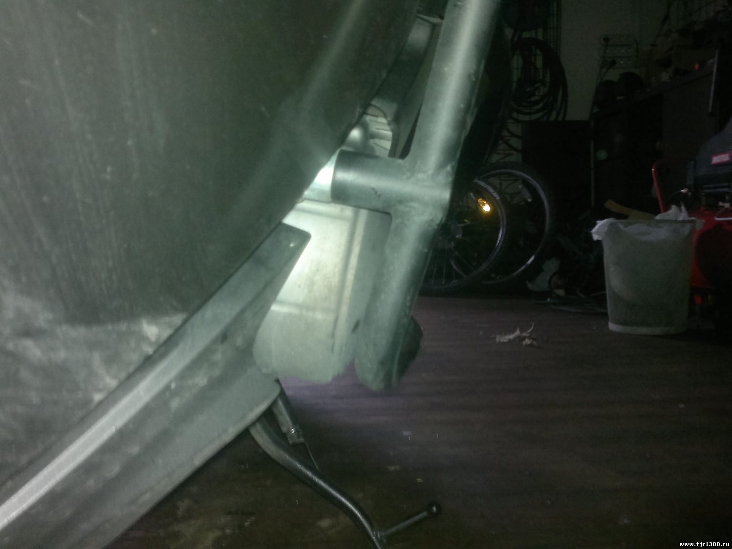

Итак, в прошедшую пятницу на перекрестке при завершении поворота бы подбит бешеным квадром в левый бок sad
Удар приняла дуга и клипон левый.
Клипон слегка подзагнуло, подзагнуло дырки в верхней траверсе...
Дуга чинно приняла всю силу удара и слегка погнулась.
И, кстати, сберегла меня от таких лишних трат на мот smile Не зря их поставил, они себя уже окупили 3 раза.

Рад что дуга работает, без нее в такой ситуации было бы намного удручающе.. А что с квадром?
